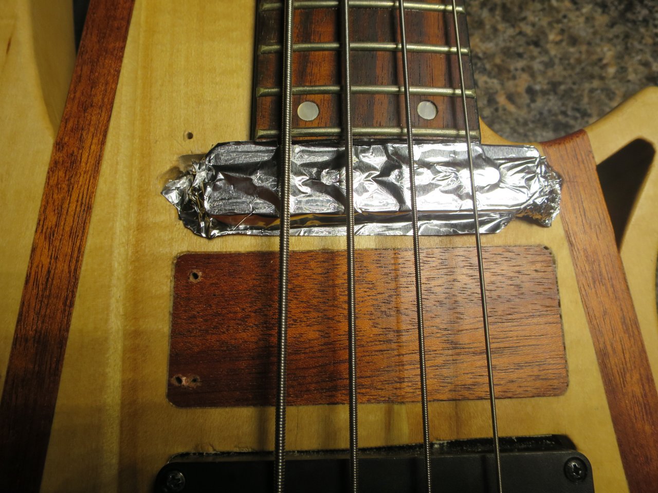

Habe ich schon mit Alufolie gemacht.
Bist du sicher da eine gut leitende Verbindung zur Masse zu haben? Alu bildet an der Oberfläche eine nicht leitende Oxidschicht, was gerne mal zu Kontaktproblemen führt.
Reaktionen: zeppo3000
  • #87
...und deshab empfielt es sich, eine Fächerscheibe für die Erdungsschraube zu verwenden. Die scharfen Kanten bohren sich durch die Oxidschicht.
  • #89
Gute Idee. Das werde ich mir merken. Bis jetzt habe ich immer normale Unterlagscheiben verwendet.

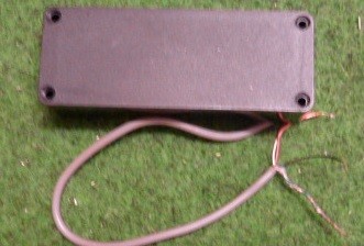

Sind die Humbucker eigentlich splitbar? (also mit 4- oder 5-adrigem Kabel)
Ja. Jeder Pickup hat einen Vol. Poti. Die sind auch Push/Pull. Bei Humbuckers ist das eine Seriell/Parallel Schaltung. "Noiseless SC" hat nur einen 2-adrigen Ausgang.

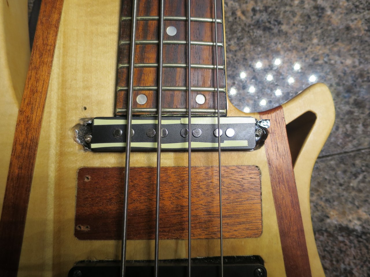

Es hat wirklich sehr wenig Verbesserung gebracht.
Tja, wenn Du auf den Sound des Halspickups alleine stehst, führt wohl kein Weg an einem Humbucker im J-Format vorbei.
In Kombination mit einem gesplitteten Humbucker lässt sich das Bizzeln sicher noch verringern, im Single-Betrieb sind Deine Störquellen scheinbar zu stark für jede Abschirmung.
