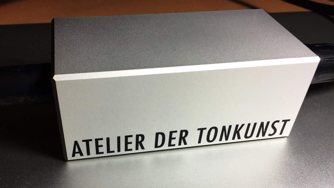

Erfahrungsbericht Slapman
Einleitung:
Warum macht jemand ein Review von einem solch unspektakulärem Gadget? Das hätte ich mich gefragt, wenn wir die Zeit um ca. 2 Jahre zurückdrehen. Mittlerweile sind es genau solche Themen die mich aktuell umtreiben. Aber fangen wir vorne an.....
Begonnen hat die Reise mit der Tatsache, dass ich über viele Jahre viele Gigs mit nur einem Bass und mehr oder weniger wenig Zubehör gespielt habe. Kabel, Amps, Kompressoren, alles irgendwie Themen die mich nicht wirklich interessiert haben. DI war ja auch immer am Amp irgendwo dran oder der Techniker hat eine Di-Box hingelegt. Funktionsweise? Keine Ahnung, irgendwie das Signal auf die lange Reise schicken. Gut für mich, ich muss kein Klinken-Kabel bis zum Pult legen. Etwas überspitzt war das so und ich vermute mal, dass es dem ein oder anderen ebenfalls noch so geht. Das war auch die Zeit vor Bassic, bevor sich mir eine unglaubliche Wissensdichte eröffnete.
Angefangen hat das Interesse an "was neuem" eigentlich mit Bässen. Mein Hauptbass sollte Nachwuchs bekommen. Und zwar mit Instrumenten, die mehr Charakter haben. Bei dieser Reise machte ich auch viele "Abstecher" in andere Themen wie beispielsweise Kompressoren, Splitter, Looper, Unterschiede bei Kabeln, physikalische Hintergründe diverser Gerätschaften und bin schließlich auch bei DI-Boxen gelandet. Wenn man also schon irgendwie versucht auch noch den letzten Prozentpunkt Klang, Sound, Dynamik oder wie man es sonst nennen will optimieren möchte, landet man zwangsläufig auch bei diesem Thema. Nicht zuletzt, aber sicher irgendwann. Zugegeben, ich brauchte eine Weile, bis ich tatsächlich Vorteile von hochwertigen Geräten in diesem Bereich erkennen konnte. Nicht zuletzt, weil ich a) viel hier gelesen und b) viel ausprobiert habe. Zudem habe ich auch über die letzten Jahre durch einige Bassicer wie z. B. "Hen" lernen können. Er ist es auch, der mich zu oben genannten Produkt geführt hat.
Zurück zum Produkt: Ich merkte auch sehr schnell, dass zu viele Geräte in der Kette kontraproduktiv sein können (nicht müssen). Für einige Anwendungsfälle benötige ich im Grunde neben Bass und Kabel keinerlei unterstützende Gerätschaften. Und das Signal sollte somit auch so gut wie möglich übertragen werden. Also kommt man zwangsläufig zu einer DI-Box. An dieser Stelle möchte ich keine Basics in Sachen DI-Box vermitteln, das kann man sicherlich gut erklärt im Netz finden und letztlich bin ich auch kein Techniker. Es soll in diesem Review tatsächlich darum gehen, die Sensibilität für das Produkt DI-Box zu schärfen und meine Zufriedenheit mit diesem Produkt zum Ausdruck bringen.
Testbericht:
Die Produktpalette ist riesig, angefangen bei der Frage Aktiv/Passiv, mit Röhre/ohne Röhre etc. habe ich zudem auch bereits einiges getestet und benutze auch einiges in unterschiedlichen Konstellationen. Für Situationen in denen ich mich aber auf das mindeste beschränken muss/möchte, sollte es eine passive, möglichst kleine, aber dennoch klanglich/baulich hochwertige DI-Box sein. Der Tipp kam von Kollegen Hen, der diese Di-Box seit vielen Jahren nutzt und ewig schwärmt. Die Größe und das Gewicht haben mich neben der klanglichen Empfehlung ebenfalls überzeugt. Schade finde ich, dass man nicht ohne weiteres auf solche Unternehmen stößt, die hochwertige Produkte bauen, aber eben nicht bei den großen Handelsunternehmen "gelistet" sind. Somit kommt man manchmal nur durch Zufall auf diese Produkte. Bei näherer Betrachtung der technischen Details war mir dann irgendwann klar, hier handelt es sich um ein technisch sehr hochwertiges Gerät, welches meine Anforderungen "vermutlich" mehr als gerecht wird.
Im Gespräch mit dem Hersteller versuchte ich vorab so unfachmännische Fragen wie "was zeichnet Deine DI-Box gegenüber anderen aus" oder "klingt sie besser als andere" zu besprechen. Das liegt daran, dass es unheimlich viele Preamps, DI-Boxen etc. auf dem Markt gibt, die tatsächlich auch mehr oder weniger färben (sollen). Daraufhin wurde mir nahe gelegt einfach die Ohren aufzumachen zu hören. Das spricht erst mal grundsätzlich für den Hersteller, stellt er seine Produkte also nicht über alle anderen.....

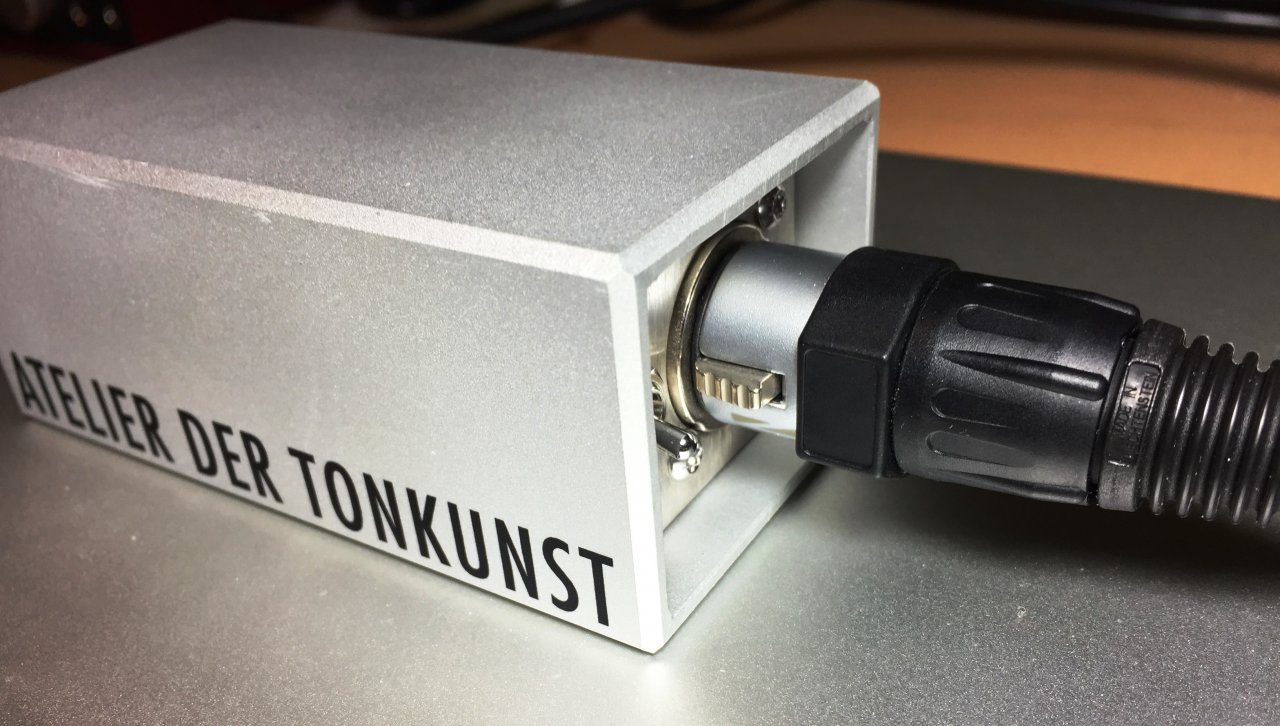

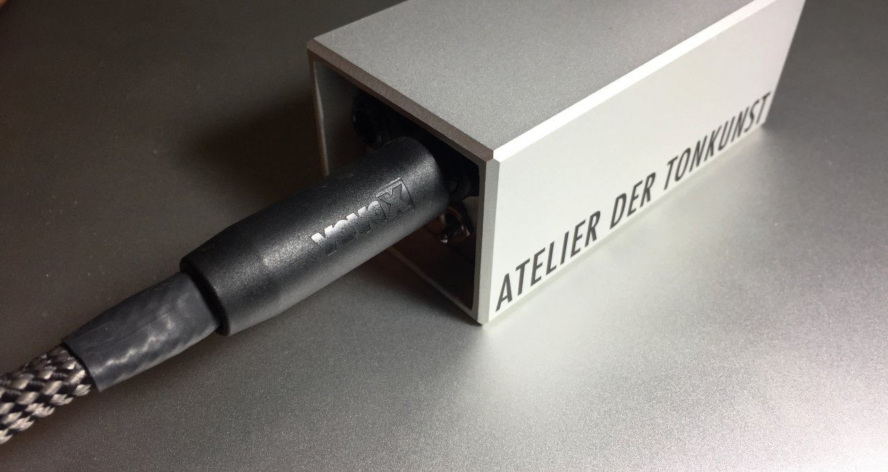

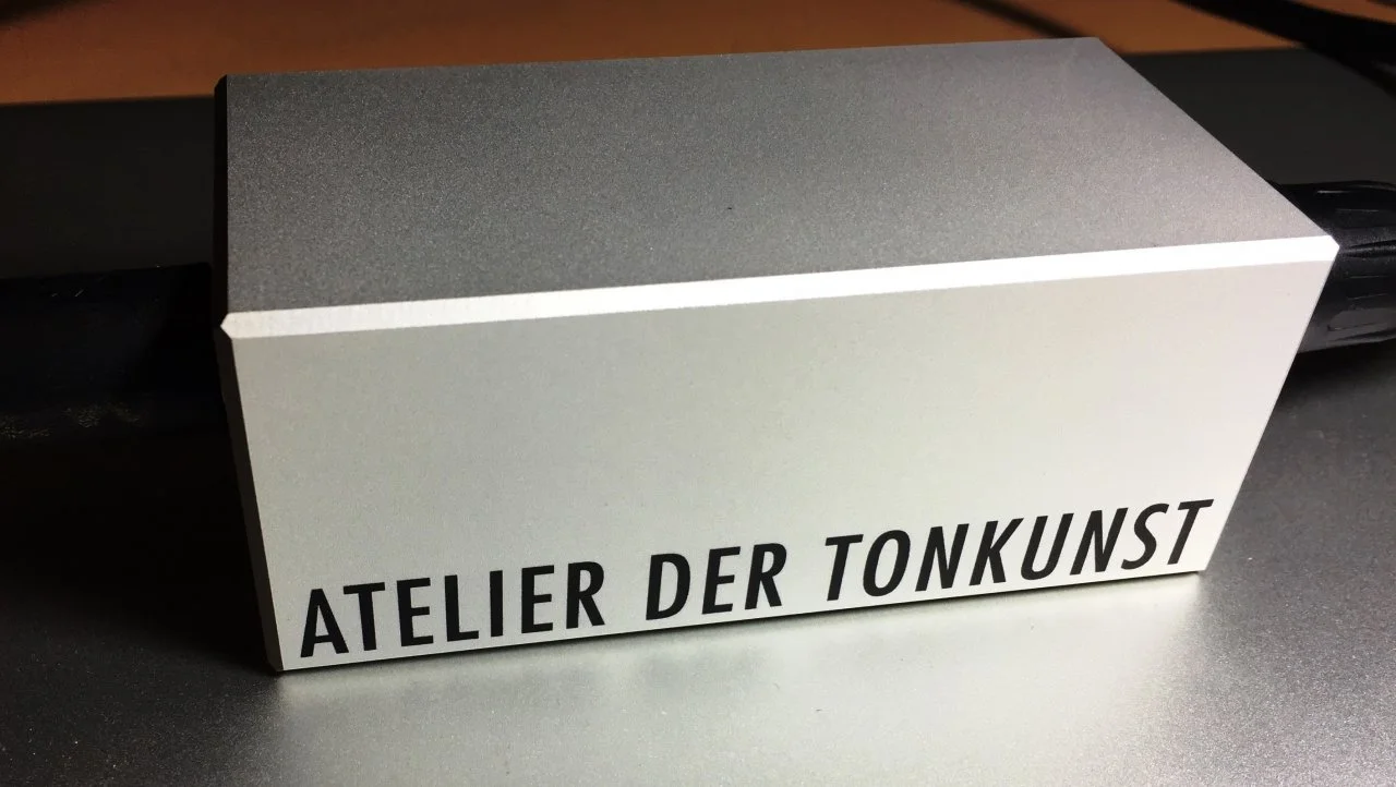

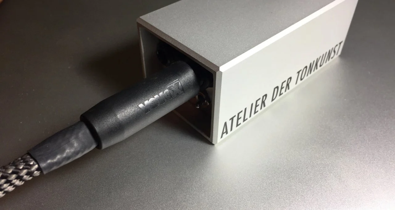

Gedacht, getan. Die DI-Box wurde geliefert und ich war wirklich erstaunt, wie klein und handlich diese Box doch ist. Handflächengroß. Klar, ziehen wir Klinkenstecker etc. alles ab, bleibt natürlich nicht viel und das Innenleben einer DI-Box benötigt auch nicht viel Platz, es kommt auf die Materialien, Technologie und Bauweise an. Viel kann man auch nicht zur Ausstattung sagen: Symmetrischer XLR-Out, Ground-Lift, Zwei Klinkeneingänge (parallel geschaltet, dadurch kann der nicht belegte sofort wieder weitergeleitet werden z. B. Amp), Cinch-Eingang und Pad-Schalter.
Mein Fazit:
Nach mehreren Testrunden ist es eine klangliche Offenbarung gegenüber vielen anderen Produkten die sich DI-Box nennen bzw. einen DI-Out an Bord haben. Credo des Herstellers ist es, das Signal so gut es geht in seiner ursprünglichen Qualität, Bandbreite und so störungsfrei wie möglich von A nach B zu übertragen. Und genau das habe ich zu hören bekommen. Es sind natürlich subjektive Eindrücke, welche auch u. U. etwas durch die Aussagen des Herstellers geprägt sind, dennoch habe ich viele Tests auch mit vor- und nachgeschalteten Pedalen, Preamps etc. gemacht. Das Ergebnis war fast immer so, dass das Signal an Fülle, Wärme, Brillianz und Präsenz zugenommen hat. Weiterhin sorgt auch die Impedanzwandlung dafür, dass hochohmige Signale das Gerät niederohmig verlassen, was für passive Instrumente unheimlich wichtig ist. Zumindest bei langen Kabellängen muss dann ja meist noch ein Buffer her. Bei Verwendung dieser Di-Box benötige ich diese gar nicht mehr. Wer in diesem Bereich Produkte sucht, sollte in jedem Fall diese DI-Box auf dem Schirm haben.

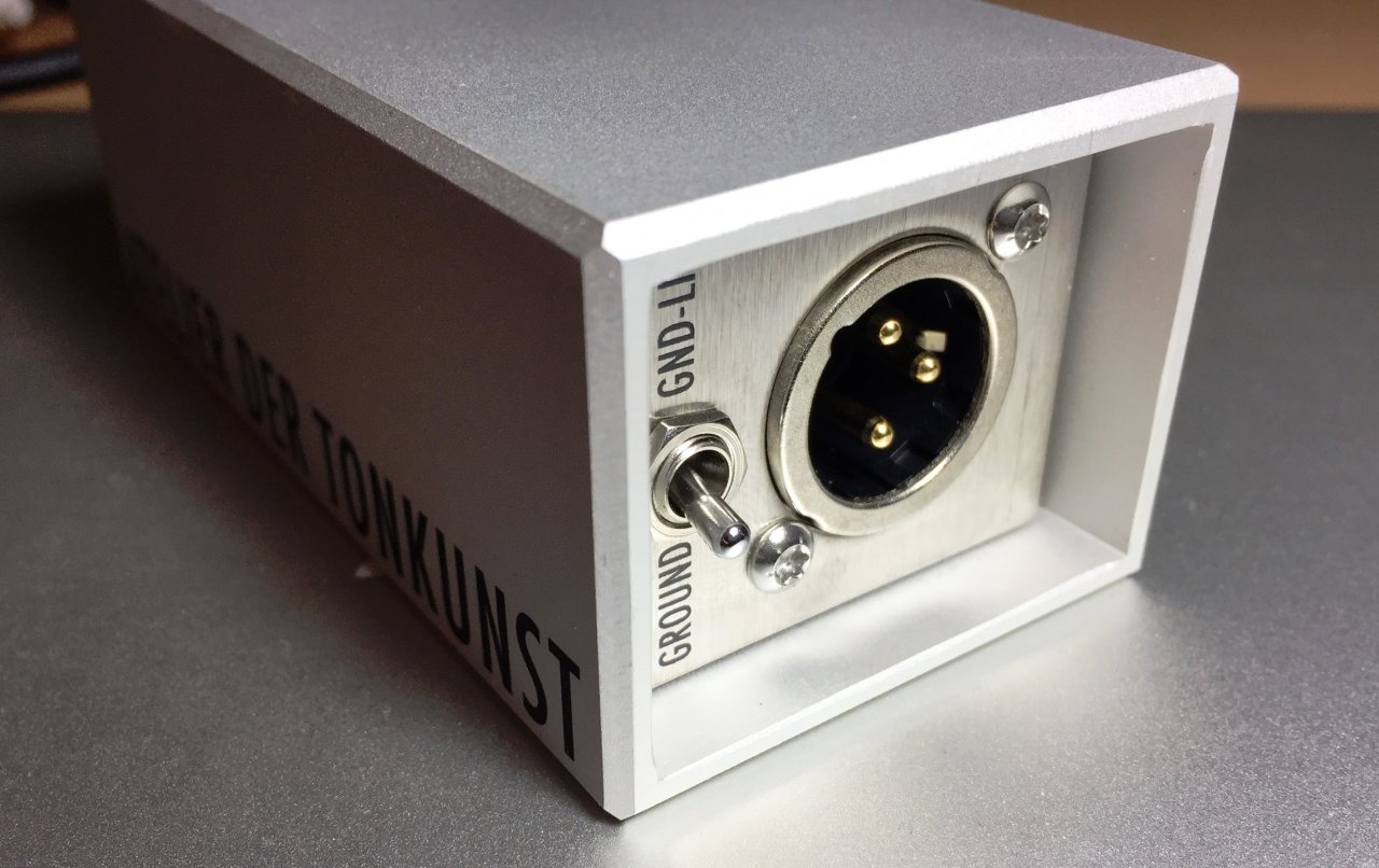

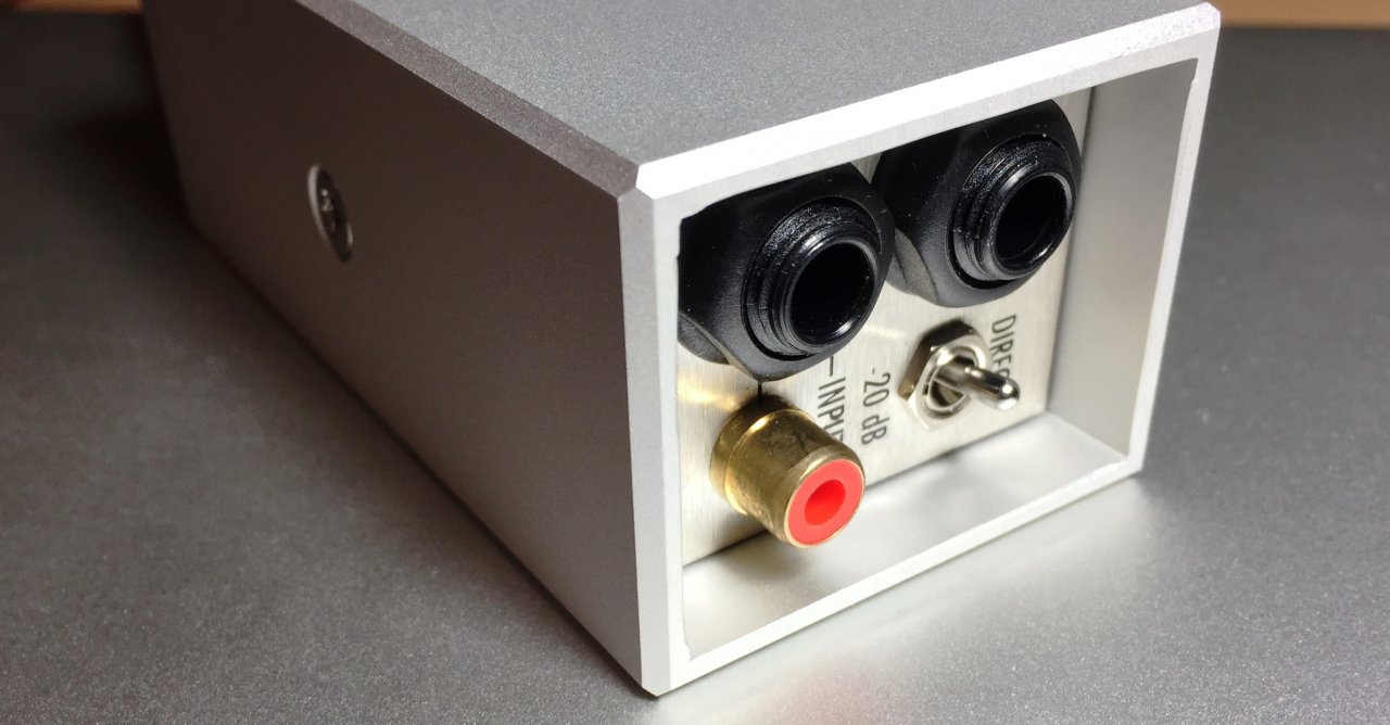

Features
• DI-Box HR = Direct Injection High Resolution Balancing Interface
• Funktion: Perfekte Übertragung von Instrument- und Line-Signalen
• Technik: Passive Elektronik mit High-End-Trafo und Galvanischer Isolation
• Input: 1x Cinchbuchse, 2x Klinkebuchse; PAD-Schalter -20dB
• Output: XLR-Male mit GROUND-LIFT-Schalter
• Konstruktion: Stabiles Gehäuse aus Aluminium: 40 x 50 x 100mm (BHT), ca. 400g

Das "Direct Injection High Resolution Balancing Interface" ist eine klassische DI-Box mit stark verbesserten Eigenschaften. Wie schon aus dem Namen hervorgeht, ist das musikalische Auflösungsvermögen gegenüber Standard-Produkten deutlich verbessert.
Funktion und Klang
Mit der DI-Box HR werden klangliche Ergebnisse erreicht, die bisher dem ambitionierten Studiobetrieb vorbehalten waren: Eingehende komplexe Klänge von Synthesizern und Samplern werden detailreicher und differenzierter wiedergegeben, Bass-Gitarren klingen konturiert und straffer, stereometrische Darstellungen im Mix gewinnen an Transparenz und Tiefe.
Material und Technik
Durch den Einsatz modernster Materialien und optimierter Verarbeitungstechniken wird eine neue Qualitätsklasse in der Bühnentechnik erreicht:
Die im Atelier der Tonkunst entwickelten High-End-Trafos aus neuestem Magnetmaterial bieten eine sehr gute Übertragungsqualität bei hoher Pegelfestigkeit.
Darüber hinaus ermöglicht die reduzierte Baugröße der DI-Box eine erweiterte Bandbreite und einen gleichmäßigeren Frequenzgang, wobei durch reduzierte magnetische Kernverluste die Empfindlichkeit und Eingangsimpedanz erhöht werden.

Eingangsimpedanz bei 1kHz in den verschiedenen Einstellungen des "Signal Attenuators":
• in 0dB Stellung: 220 KOhm
• in -20dB Stellung: 10 KOhm
Ausgangsimpedanz bei 1 kHz mit kurzgeschloßenem Eingang und PAD 0dB und -20dB Stellung:
• <300 Ohm
Mechanische Konstruktion
• Die Elektronik befindet sich in einem stabilen Gehäuse aus stranggepresstem Aluminiumrohr mit 3mm Wandstärke.
• Die Außenkanten sind zur sicheren Handhabung mit 45° angefasst
• Die Oberfläche ist matt mit Glasperlen gestrahlt, hart eloxiert und kratzfest untereloxal bedruckt
• Das Gehäuseinnenteil besteht aus 1,5mm starkem, antimagnetischem, rostfreiem Edelstahl.
Bedienelemente
• Alle Buchsen und Bedienelemente sind von der Front zurückgesetzt angeordnet und somit vor Beschädigung und ungewollter Manipulation optimal geschützt.
