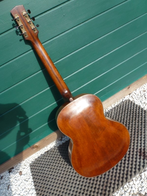

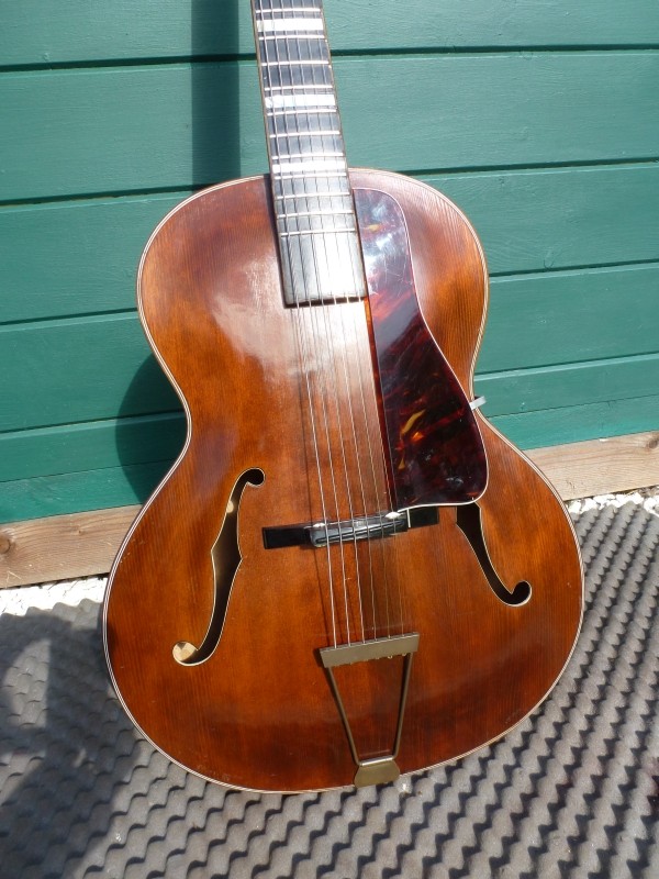

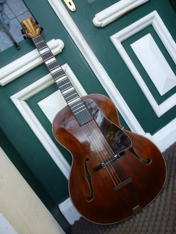

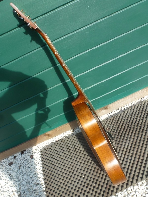

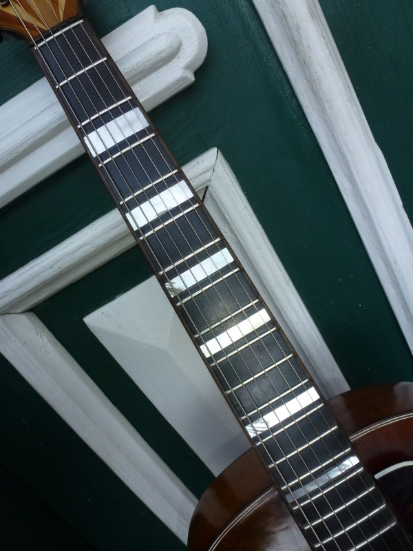

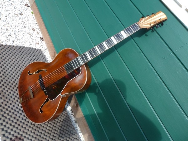

Die Archtop hat nach langer Zeit wieder die ersten Töne von sich gegeben.
Wie erwartet sehr lauter und mittiger Sound. Eher wenig bassig.
Saitenlage: Am 12. Bund, gemessen die lichte Weite zwischen Bundkrone und Saite.
E: 2,2mm
e: 1,5mm
Vorher waren es:
E: 7mm
e: 6mm
Also ist wieder ergonomisch spielbar. Es sind 14er Thomastik Saiten drauf. Roundwound. Geschliffene werde ich auch mal probieren....

Das klingt so despektierlich... Du spendierst ihr aber wieder 13er Flats? Meine Isana aus dieser Zeit klingt mit den 11ern, die momentan drauf sind, etwas dünn.
Bei der Gitarre würde ich eher in Richtung westdeutsch tippen, vielleicht Klira (die Spuren und das Muster des wohl mal vorhanden gewesenen Perloids deuten darauf hin.)
Nein nein, das Wort Eierschneider ist hier im Forum die Übliche Bezeichnung für Gitarren aller Art ;) . Wenn du das meinst.
Überhaupt nicht despektierlich.
Diesese Gitarre macht spaß und ist vom Sound her mal was anderes.
Du planst ja auch einen Archtop Akustikbass? Hätte da nur Bedenken wegen der Bässe. Hier müsste der Korpus schon auch sehr groß sein .

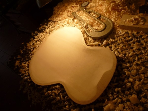

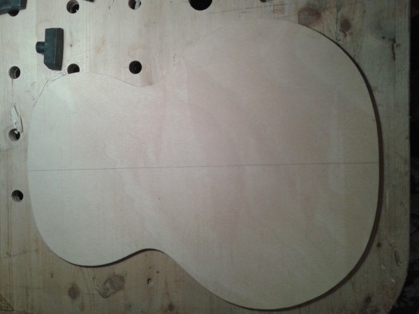

Hallo ein neues Projekt steht an!
Ein Archtop Bass.
4 Saitig, fretless, 32 Zoll Mensur (Mediumscale),

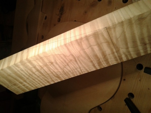

Gestochene Fichtendecke, gestochener Ahornboden- geriegelt, geriegelter Ahornhals liegende Jahre und bester Qualität.
Bergahornzargen. Klassisches Design, Kopfplatte eventuel mit offenen Fenster.
Tonabnehmer: Ja
Schlagbrett: Natürlich
F-Löcher: Sowieso
Cutaway: Nein
Die aller ersten Bilder....
lg
D
Eine Schablone...
feiner Ahorn
Reaktionen: alice d. und MrTommyGrowls

Kreuz- oder Parallelbebalkung? Wie breit, wie dick?
(Ich habe inzwischen gelernt, dass ich die 16 cm des "Baron" unbequem finden würde. 12 cm solle aber gehen.)
  • #198
Aha, da hab ich ja offenbar was ausgelöst...
Aber natürlich cool.
Ja auch die restaurierte Schlaggitarre oben hat mich inspiriert ;)
So zwischen 12 und 14cm soll der Korpus schon haben. Der Korpus wird etwas größer als bei der Gitarre. Aber die selbe Form besitzen. X-Bebalkung wird dem Bass eher gut tun denke ich.

So die Decke ist grob herausgearbeitet, Hals ist geschäftet und der Halsfuß auch mal angeleimt.
Morgen geht es dann mit dem Hals weiter...

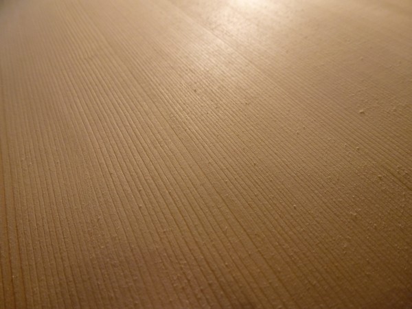

eine mit der Ziehklinge bearbeitete Fichtenoberfläche:
innen

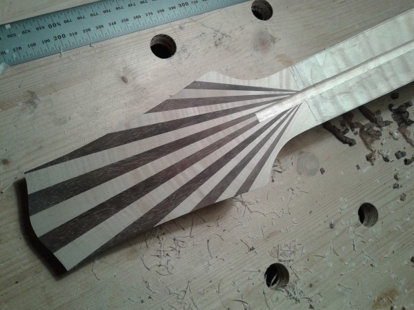

So die Kopflatte ist mal so weit - gefügtes Ahorn und Walnuss, ein Binding kommt aber noch. Als nächstes muss dann die Form gemacht werden. Werde hierzu eine Innenform aus MDF machen. ...
