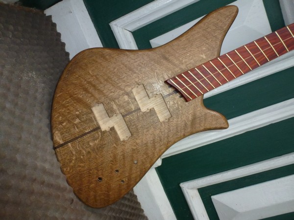

och, ich finde, du machst schon ziemlich vernünftige instrumente. immer wieder lecker, die bilder. jedes mal, wenn ich hier im thread war, ist meine tastatur abgesoffen... der hier hat so schön "gebährfreudige hüfte".

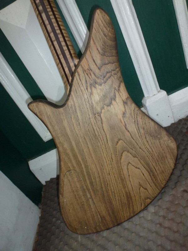

wie bekommst du eigentlich die sensationell guten e-fach-abdeckungen hin? 5mm vom body runtersägen und den deckel da rausschnitzen oder gibt es da noch trick 17?
ja genau den Korpus quer durchsägen. Am besten wird es wenn die Jahresringe im rechten Winkel zur Sägeebene verlaufen. Aber das ist doch eher selten. Daher gibt es da immer leichte Abweichungen.

Der Hals bekommt noch ein Cocobolo Griffbrett.
Ach ... und ich dachte, das wär so shice zu bearbeiten? :D
Naja ... die Optik entschädigt dann definitiv dafür ;)
was ist schon vernünftig ;)
Vernünftig ist langweilig ... habt Sbass, macht verrückte Sachen und lasst euch verrückte Instrumente bauen :bier:

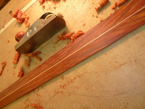

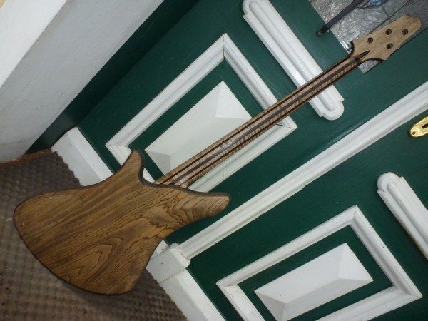

Griffbrett mal anders....
Das Cocobolo wurde gefügt und in der mitte kamen drei Streifen Furnier.
und weiter gehts....

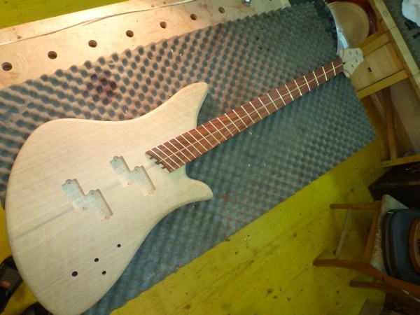

dunkler er sein muss...

  • #112

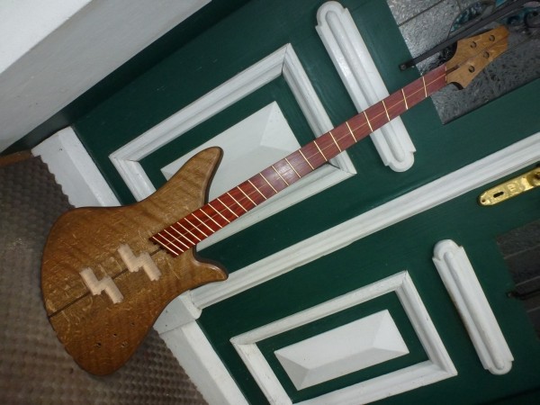

schöne braune holzoptik, 4 saiten, p-pickups, wenig knöpfe...
... he moment, ich hab doch gar nicht bestellt. oder... doch...?

Gefällt mir wieder richtig gut der Bass und ein 4er von dir ist selten. Das Griffbrett ist z.B. wunderschön. Bin gespannt was du für Pickups einbaust. Wäre für passive Häussel oder Nordstrand P's.

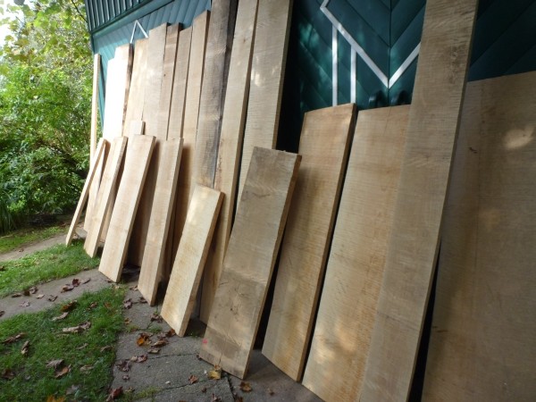

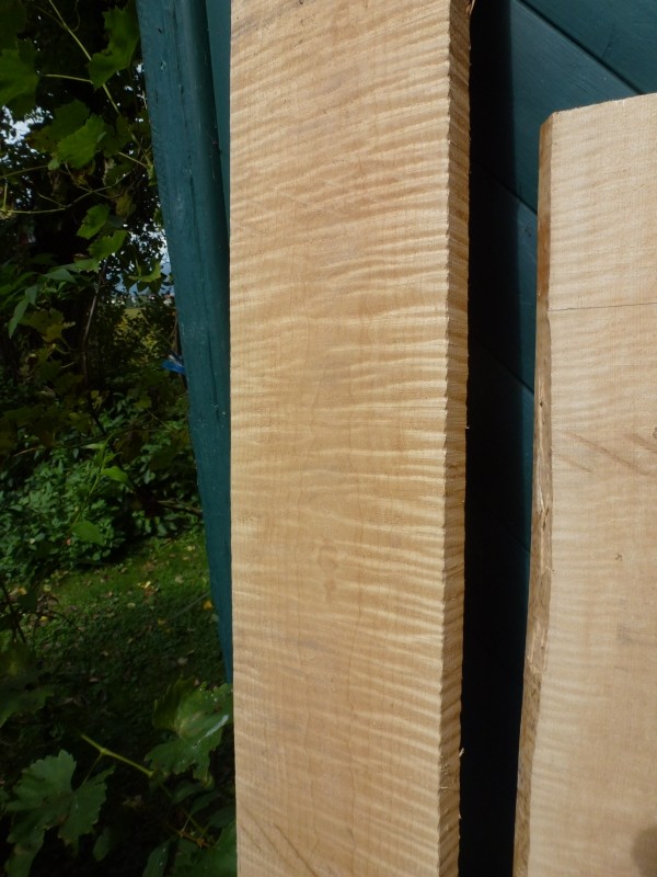

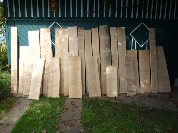

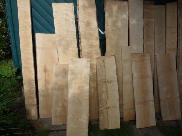

Da fährt man einmal ins Sägewerk um zu schauen und was findet man? Einen Stapel feinsten Riegelahorn bester Qualität zu einem unschlagbaren Preis!
Auf 10% Kammergetrocknet muss es noch ein bisschen liegen . Zur Ergänzung, der Haufen hat mich nur um 270 euronen erleichtert. Unglaublich!

  • #118
:O!
da hast du aber mal schwein gehabt! die planke auf bild 2 wäre, wenn sie ein griffbrett wäre, alleine 270 wert! geil!
  • #119
Da waren die Leute im Sägewerk aber mal richtig lieb zu Dir. Ich kann mir kaum vorstellen, dass die nicht wüssten, was für derartiges Holz gerne mal gezahlt wird.
Gaanz schlechte Verkaufstaktik, du musst jammern über die steigenden Holzpreise, die Trocknungskosten, die schier unbezahlbaren Lagerkosten. Das so was mal nicht nach hinten losgeht. Du musst noch viel lernen. :o);-)
