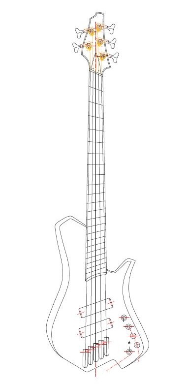

Ein 5 Saiter auf Kundenwunsch. Design ist fertig, so soll es sein. Mal was anderes.
36 zu 34 Zoll, Schraubhals, Darkglass Elektronik, Eschenkorpus mit Buckeye Burl Decke,
WengĂ© Hals, Weißes Ebenholz Griffbrett, Messing Sattel und BĂŒnde, Nordstrand Fat Stacks Tonabnehmer,
Schaller M4 light Mechaniken....

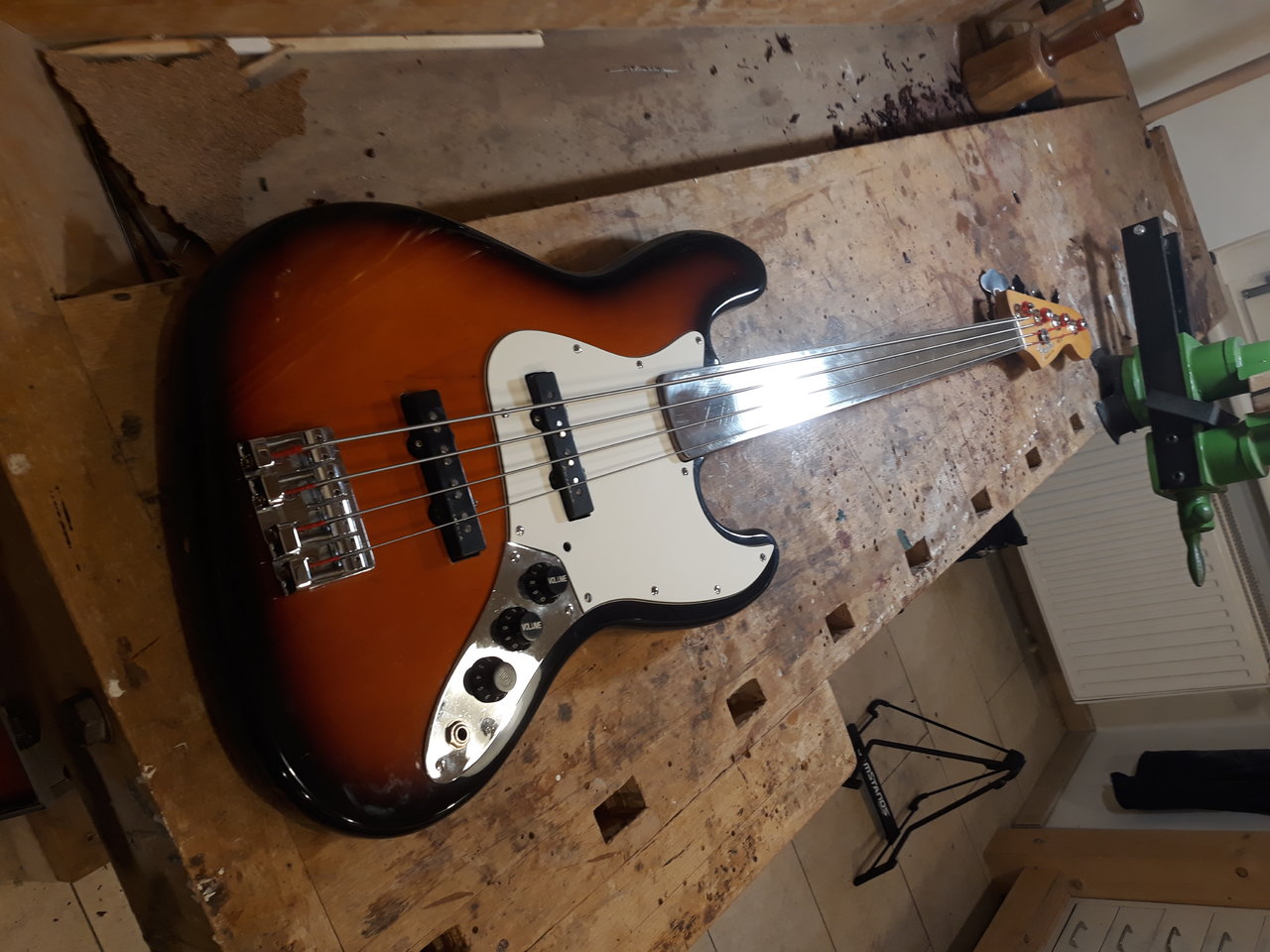

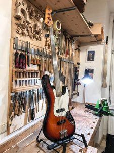

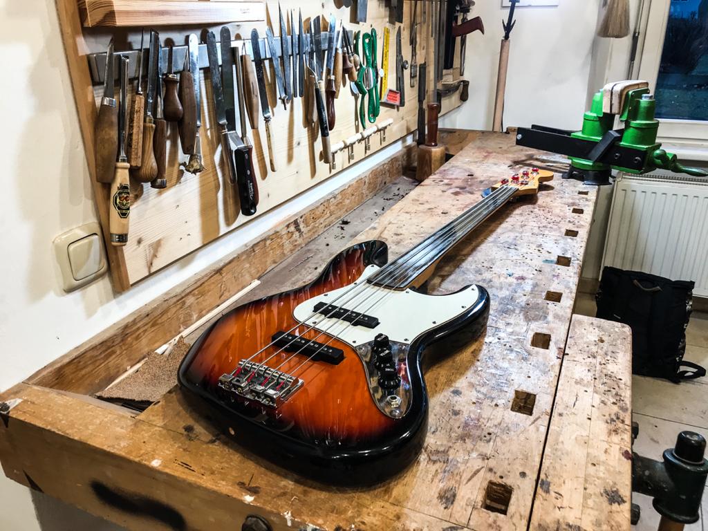

Nem Jazzbass ein Edelstahlgriffbrett verpasst. 1,5mm dick. Kaum Verschleiß mit Roundwounds.

Coole Sache das, aber auch knapp 0,5kg mehr Halsgewicht...
Wie macht sich das im Klang/Sustain bemerkbar? ;)

Klar hat das etwas Mehrgewicht ist aber nicht so wild. Die Saite singt schon anders als auf Holz.
Der Hauptvorteil fĂŒr Vielspieler ist die lange Haltbarkeit mit Rounds. Kaum Abnutzung.

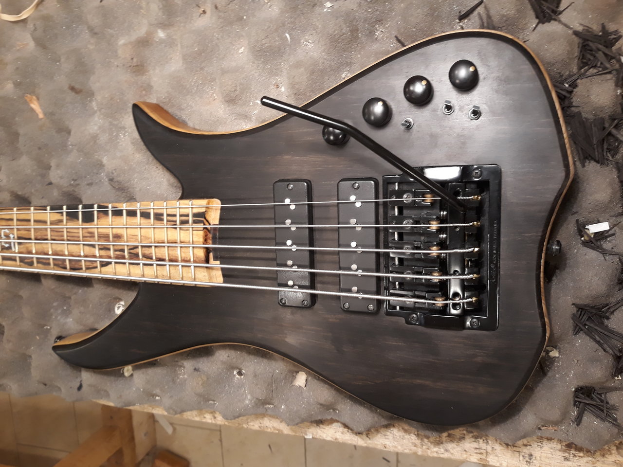

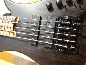

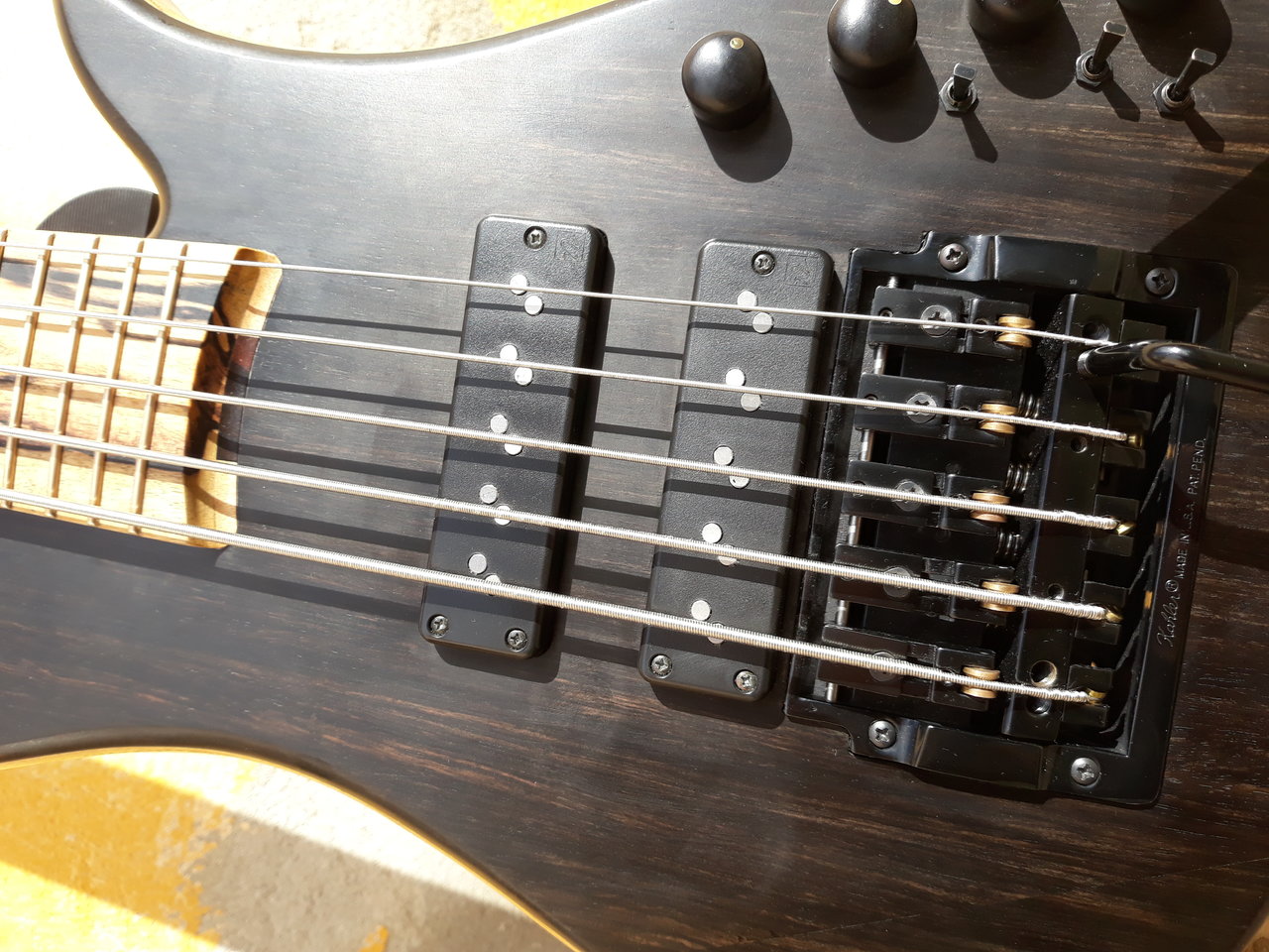

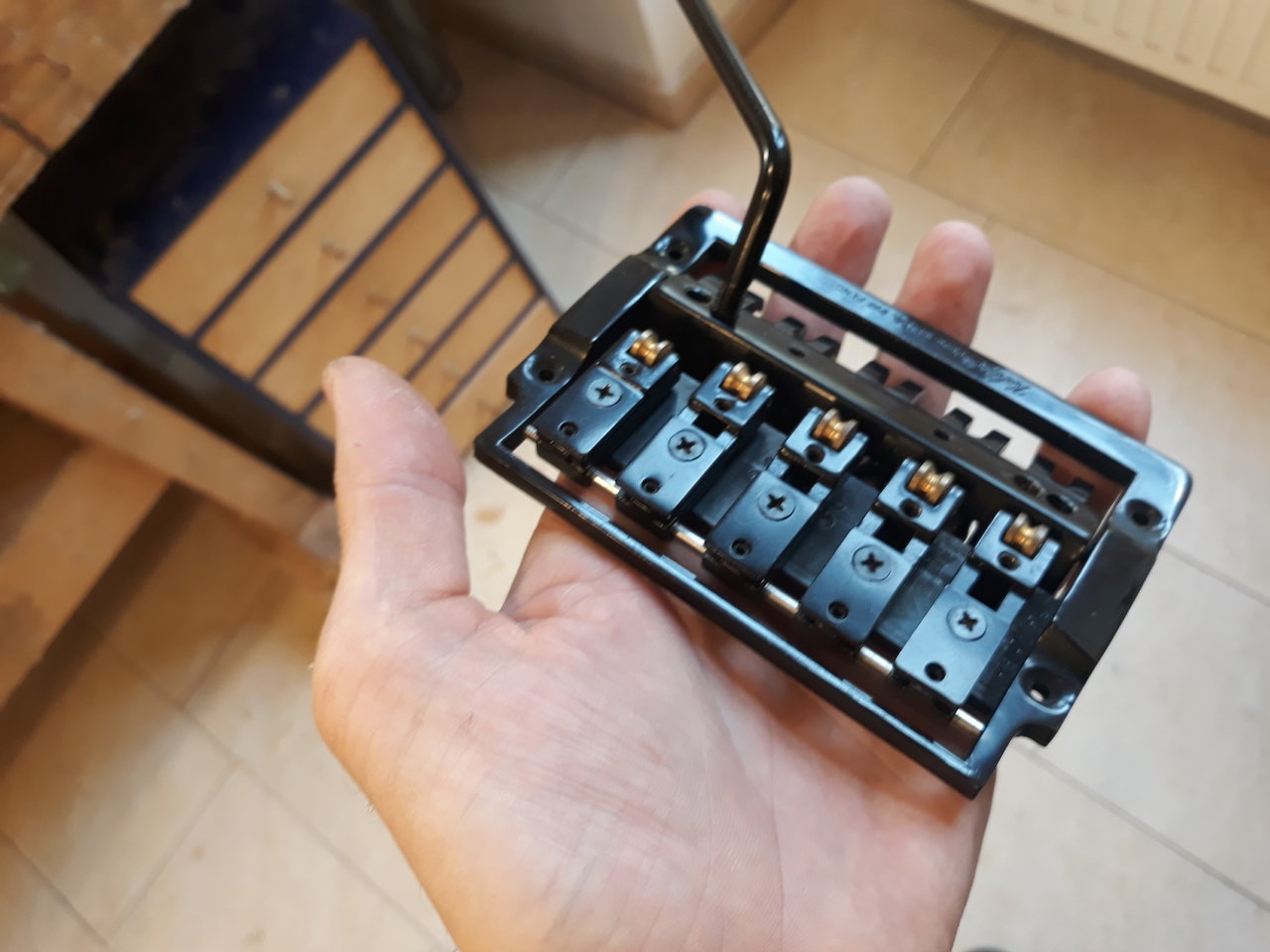

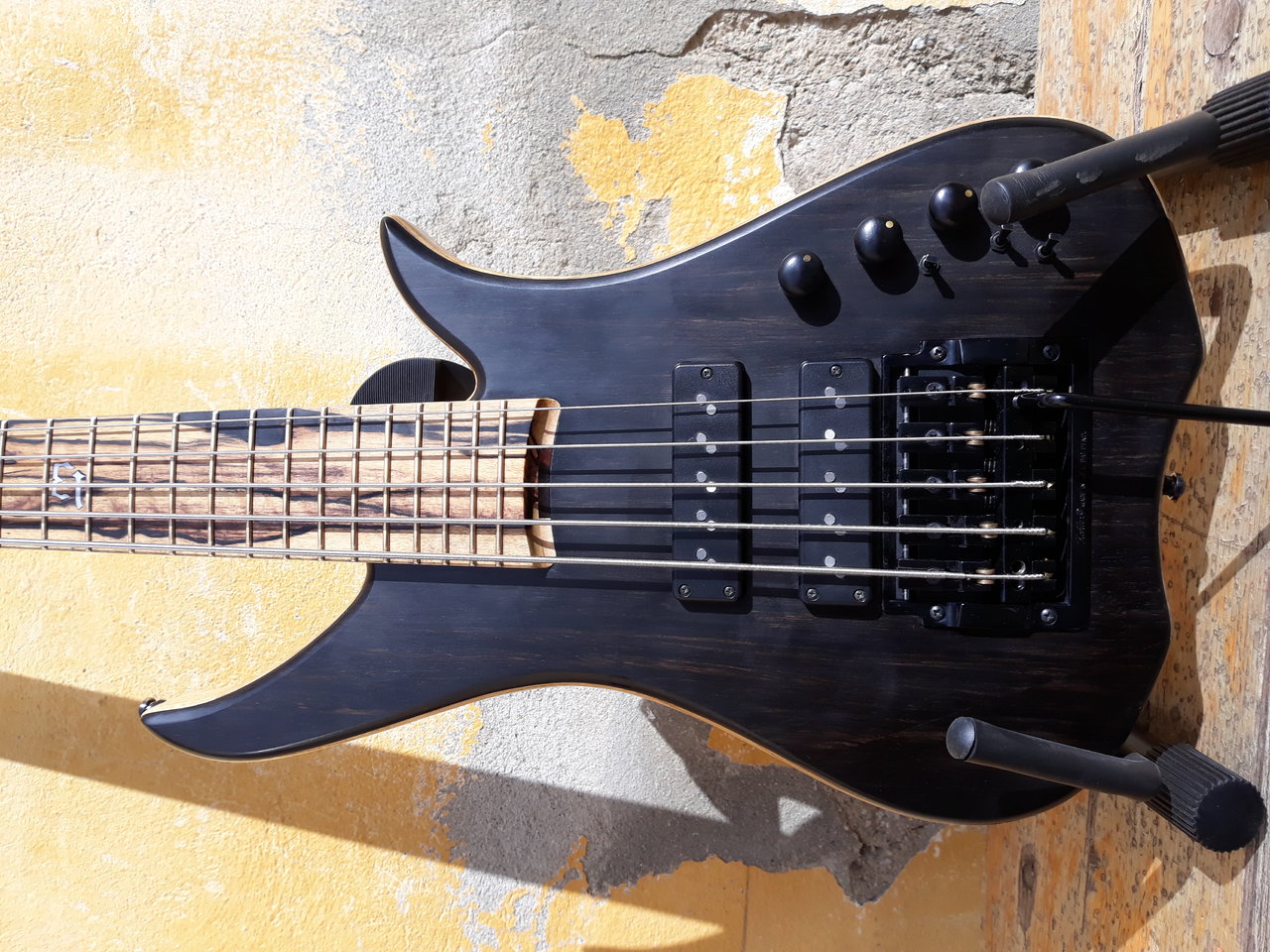

Einen Bass mit einem Kahler Tremolo ausgestattet. Bei dem System muss nur von vorne gefrĂ€st werden. Macht Spaß!

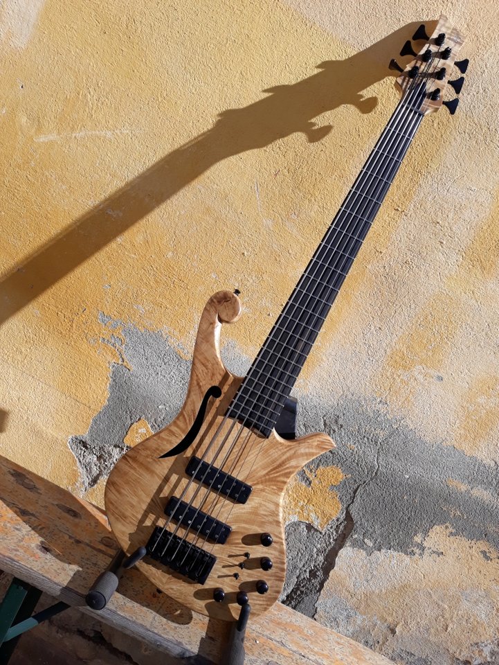

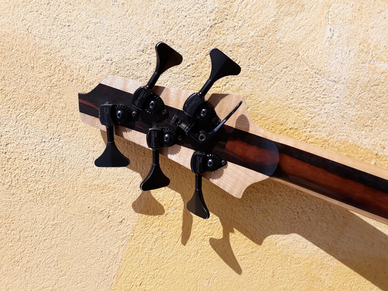

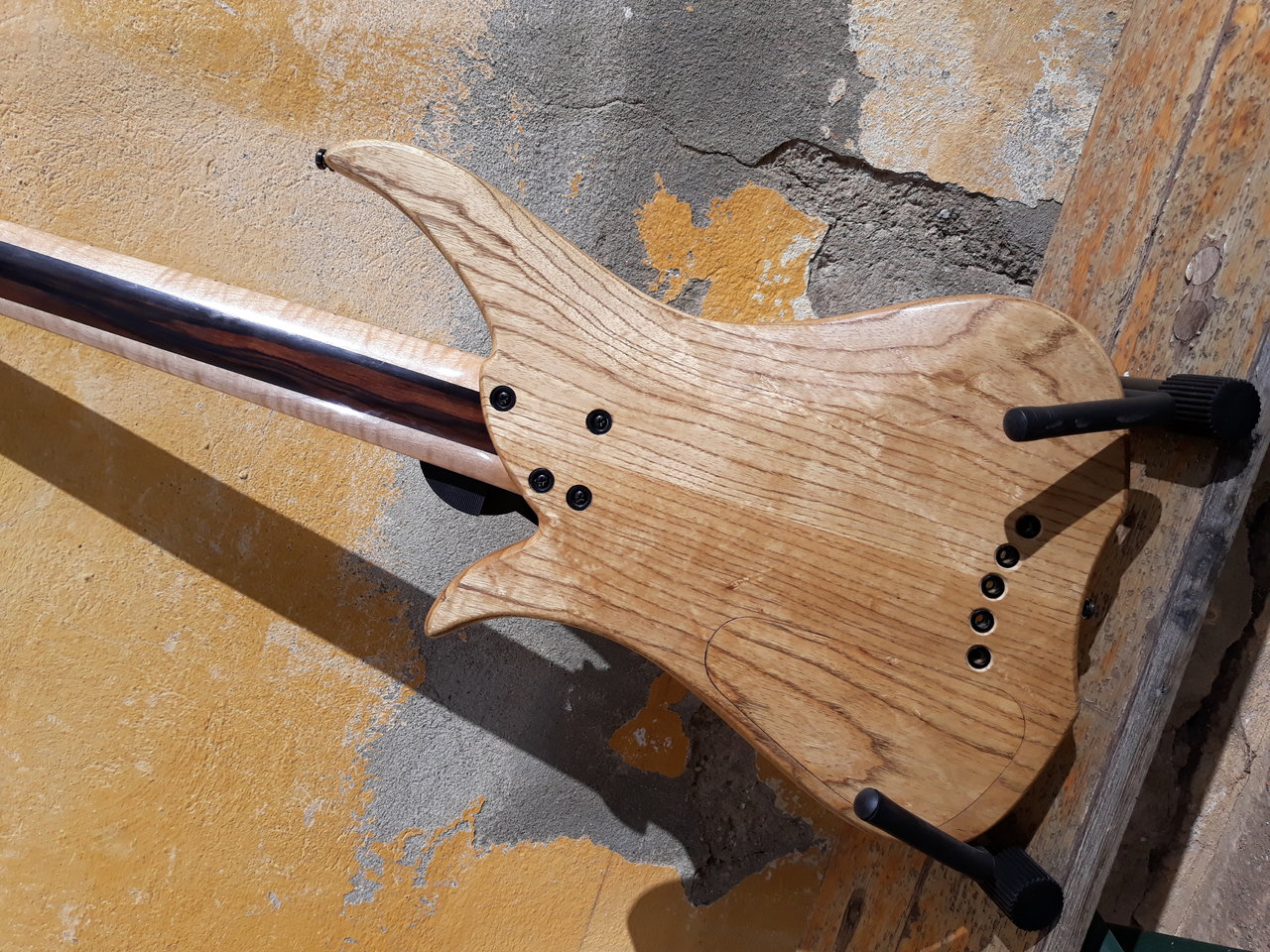

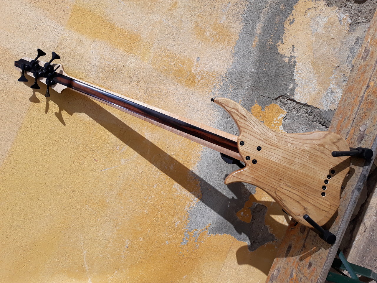

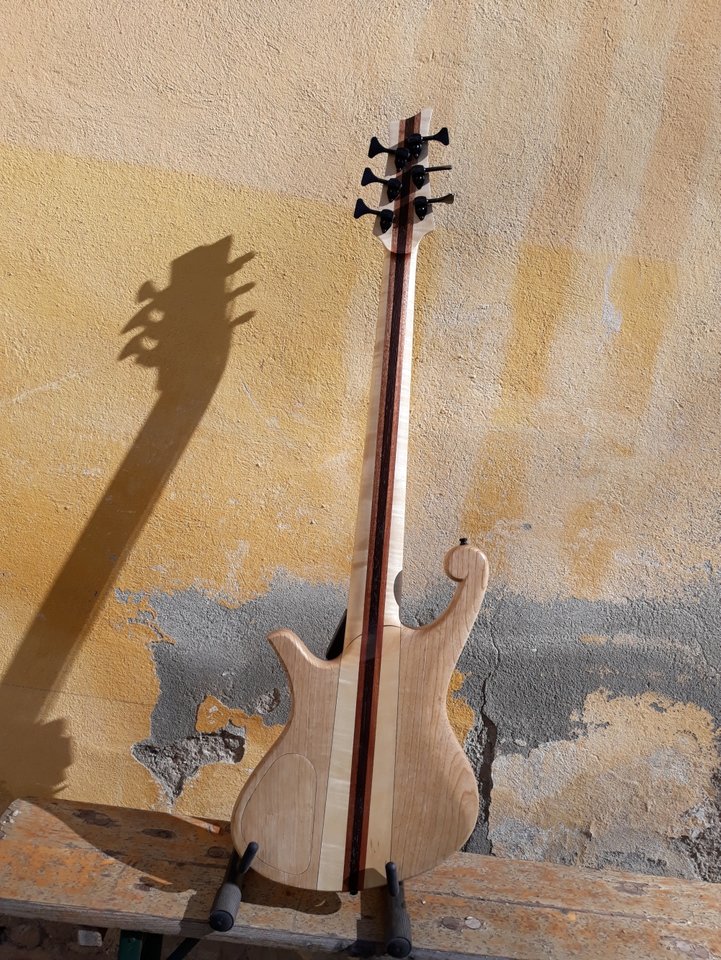

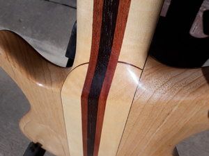

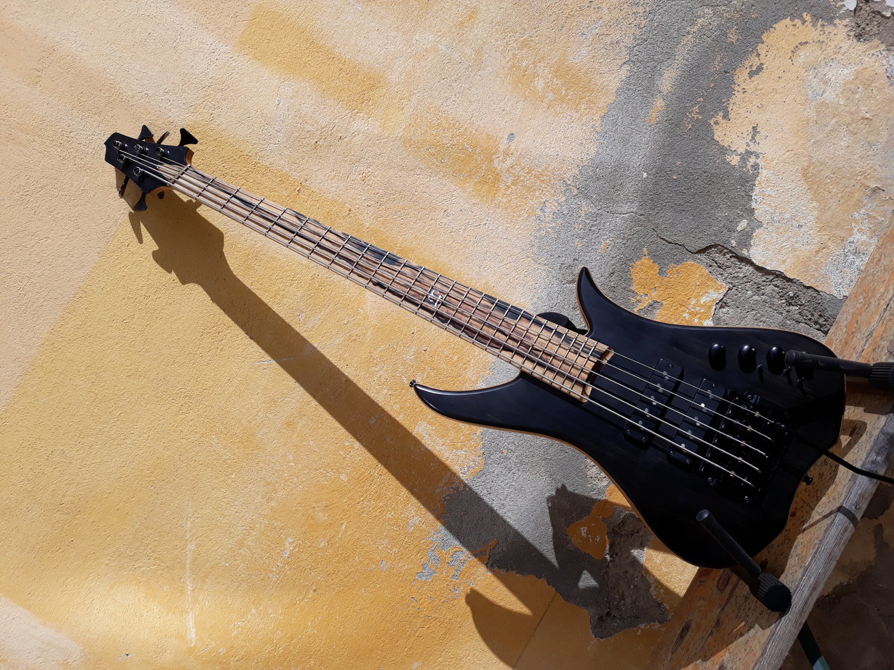

Noch ein paar Bilder bei schönem Wetter;)
20200304_111057.jpg20200304_111054.jpg20200304_111031.jpg20200304_111018.jpg20200304_111027.jpg
Reaktionen: Princess Chlamydia, tofi1, schafhalter und 6 andere
  • #1.372
Äusserst schicker Hals ( "... von hinten wie von vorn... " ).
Welche Hölzer sind da verbaut?
  • #1.373
Makassar Ebenholz in der Mitte, Riegelahorn links und rechts, weißes Ebenholz Griffbrett, Ebenholz Decke, Sumpfeschen Korpus 4,7 Kg hat der Bass

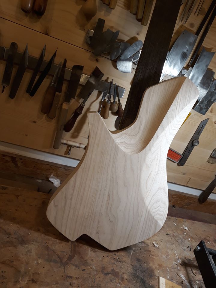

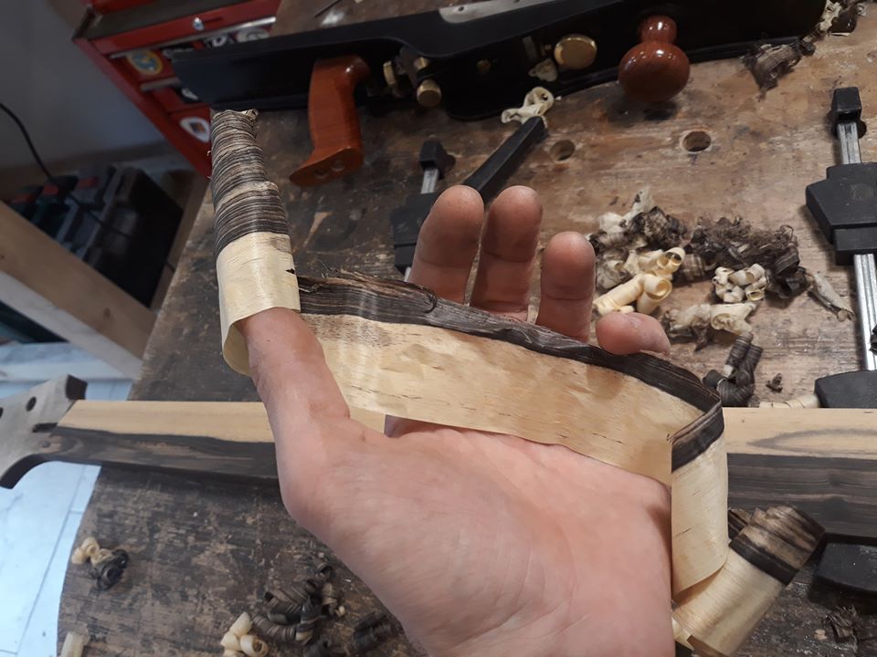

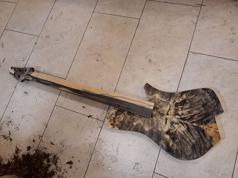

Los gehts mit dem fÀcherbundierten Teil
Buckeye Burl Top, Royal Ehite Ebony Griffbrett, WengĂ© Hals, Sumpfeschen Korpus, 34 zu 36 Zoll Multiscale, Nordstrand Fat Stack Pickups, Darkglass Electronics, Schaller M4 Light Mechaniken, ABM BrĂŒcke

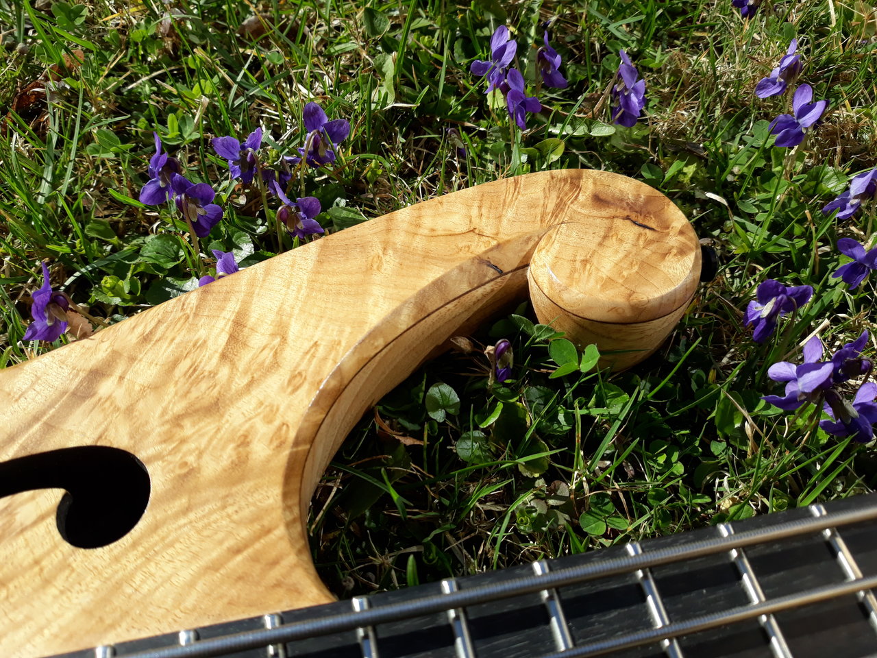

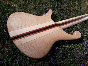

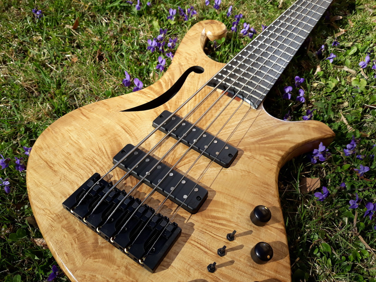

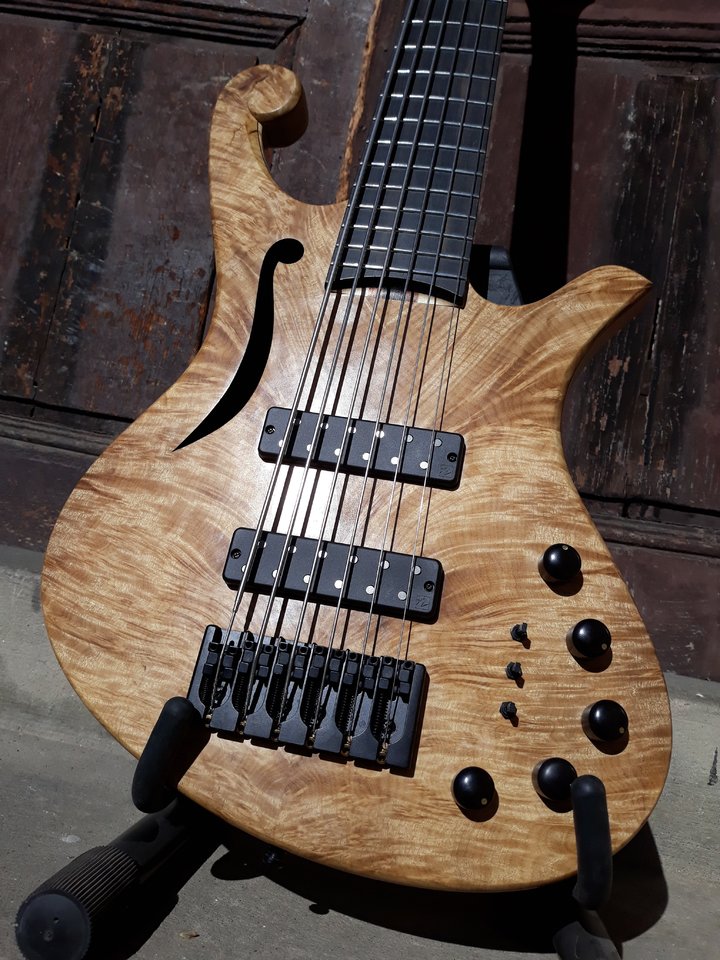

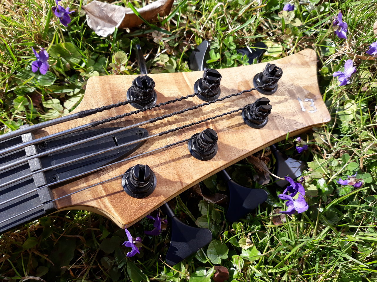

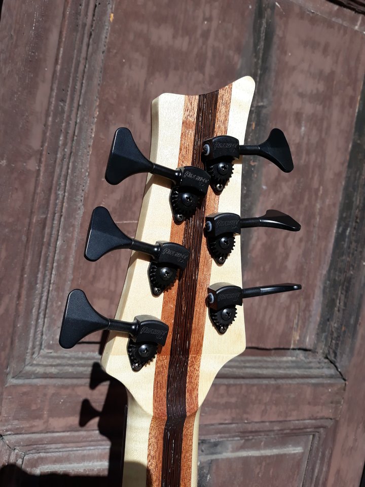

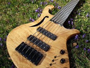

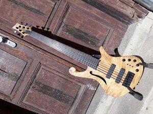

Der 6er wurde passend zur VeilchenblĂŒte heute auch mal fertig. Lieferzeit der Pickups war wieder mal legendĂ€r ;-)
Piezosteg Hipshot mit Graphtech SĂ€tteln, Glockenklang 2 Band, Nordstrand Big Rig Humbucker splitbar, Volume zum dazuregeln des Piezos,
Hollowbody, Mytlewood Decke Sumpfeschenkopus mit durchgehendem Hals Ahorn, Mahagoni, WengĂš, Ebenholz Griffbrett, MessingbĂŒnde,
Carbonsattel, Hipshot Ultralight Tuner...

Absolut geil!
Zweifarbige Griffbretter sind der Hammer... hab bei meinem Formentera-Bass auch n Griffbrett aus Palisander mit Splint verbaut.
