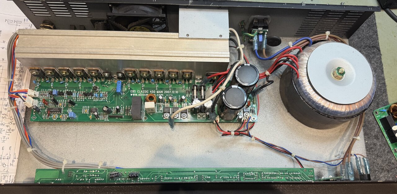

ich entere den alten Thread mal, weil ich einen EBS Classic 450 defekt gekauft habe.
Offensichtlich ist die Endstufe und oder die Vorstufenspannungsregler defekt.
Bevor ich da gross rumlöte, werde ich da eine ICE Power 700AS reinschrauben. Das passt mechanisch und auch elektrisch, da die ICE sogar +/- 15V zur Verfügung stellt.
Trafo und Endstufenblock kommen raus, die ICE dafür rein.
Hat das jemand schon mal mal gemacht? Ich frage mich, wie die Einstreuungen in die Vorstufe wohl ausfallen.
Aber der Amp ist wie gemacht für solch eine Operation. Vorstufe und DI-Ausgangsplatine bleiben wie vorher verbunden und brauchen nur die Vorstufenspannung.

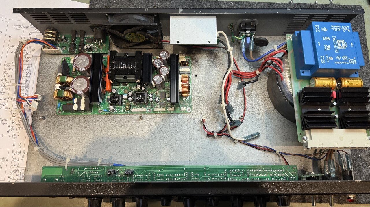

Heute ist die ICE gekommen. Die Vorstufe läuft einwandfrei, die bleibt komplett incl. Standby-Schaltung (ist komplett auf der Vorstufenplatine) und DI.
So sieht es mit der defekten Endstufe aus:
Endstufe raus, viel Platz, da passt die ICE und statt des Trafos ggf. noch ein separates 2x 15V-Netzteil rein:
Immer noch viel Platz.
Die Standby-Schaltung ist etwas seltsam. Es gibt zwei MosFets im Eingang des DI und am Ausgang des Vorverstärkers, die unterbrechen das Signal, wenn an den MosFets -15V anliegen (über eine Schutzdiode). Wenn man über den Standby-Schalter +20V auf die MosFets legt, machen sie auf und das Signal geht durch.
Für die +20V brauche ich die ungeregelte Spannung von 24V vor den Längsreglern des 2x15V-Netzteils, deshalb die Idee mit dem Extra-Netzteil für die Vorstufe.
Die ICE liefert zwar 2x 15V für die Vorstufe, aber keine 24V für den Standby.
Alternativ könnte ich ein Mininetzteil 24V einbauen oder versuchen, den Standby mit 15V zu schalten. Das würde aber bedeuten, die Vorstufe umzubauen…
Ausserdem werde ich das Eingangsgeraffel der EBS Endstufe mit insg. vier 1N4148 zur Begrenzung vor der Endstufe übernehmen. Das kommt auf eine kleine Lochrasterplatine zwischen Vorstufe und ICE.

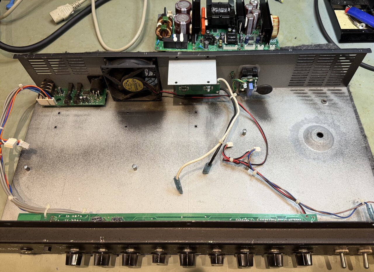

Trafo raus, massig Platz:
Im Hintergrund lauert schon die ICEPower.

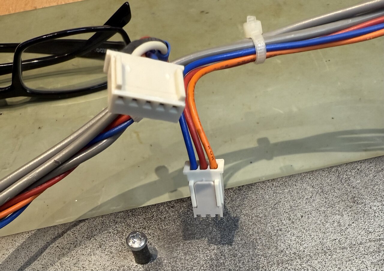

Ich werde die 2x15V vom Modul nehmen, das auch eine Spannung 50V liefert. 2:1 runtergeteilt sind das die 23-25V von der Muteschaltung. Mal sehen, ob das klappt.
Erstmal muss ich einen kleinen Schaltplan für die Platine machen, die die Vorstufe mit der Endstufe verbindet, da fehlen mir noch passende Print-Stecker.
Hat jemand einen Tip, wo ich so etwas bekomme?
