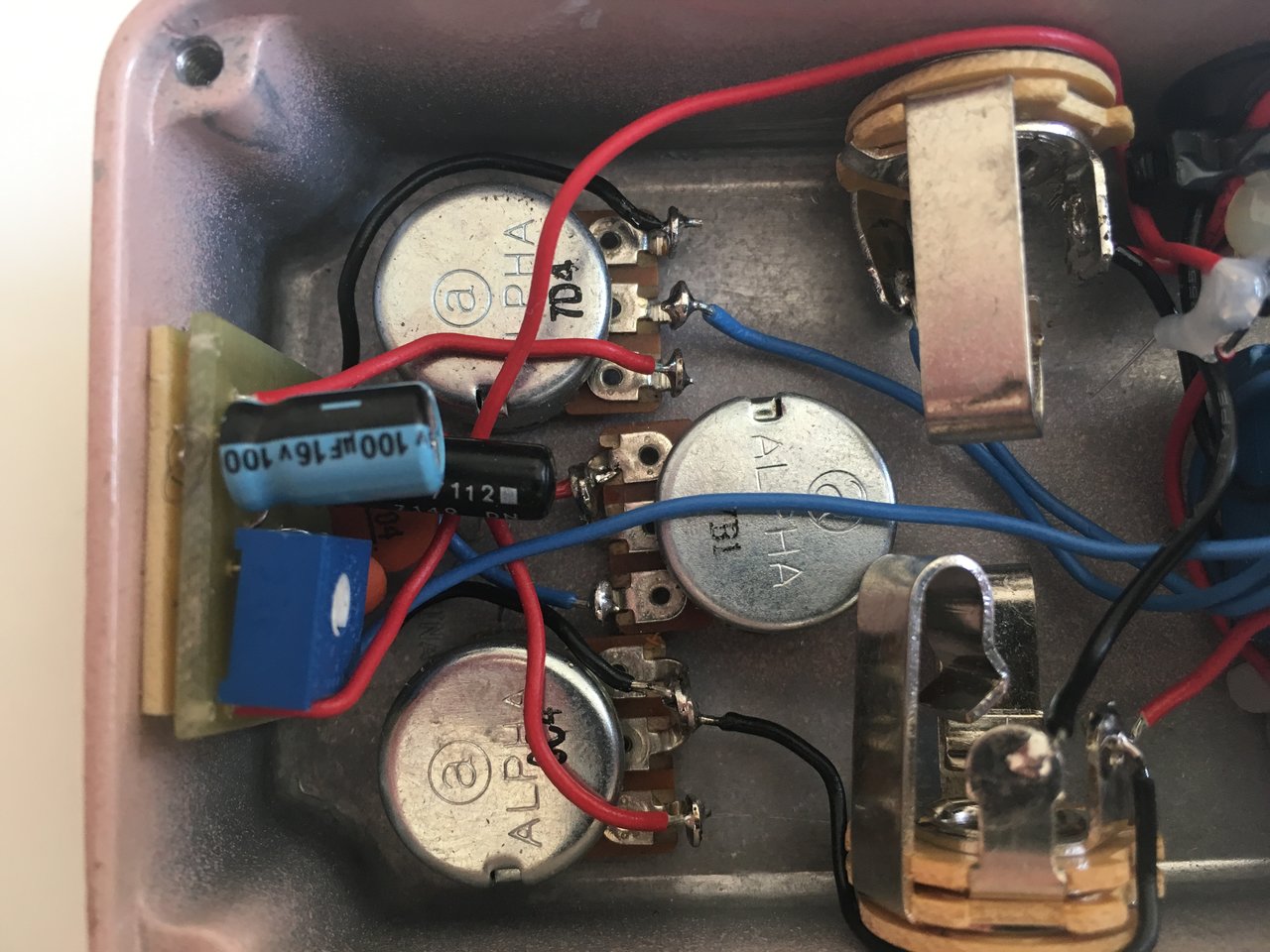

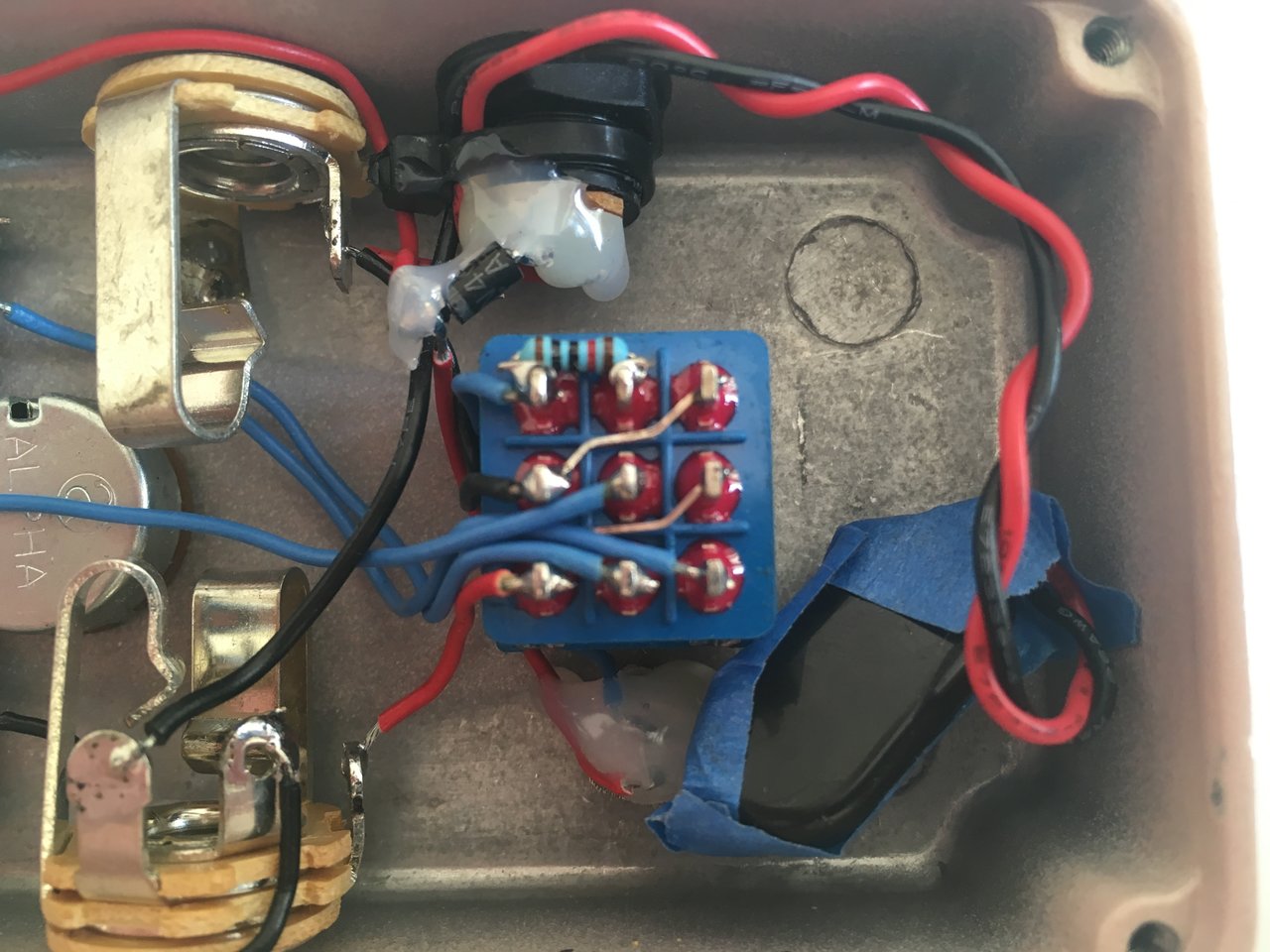

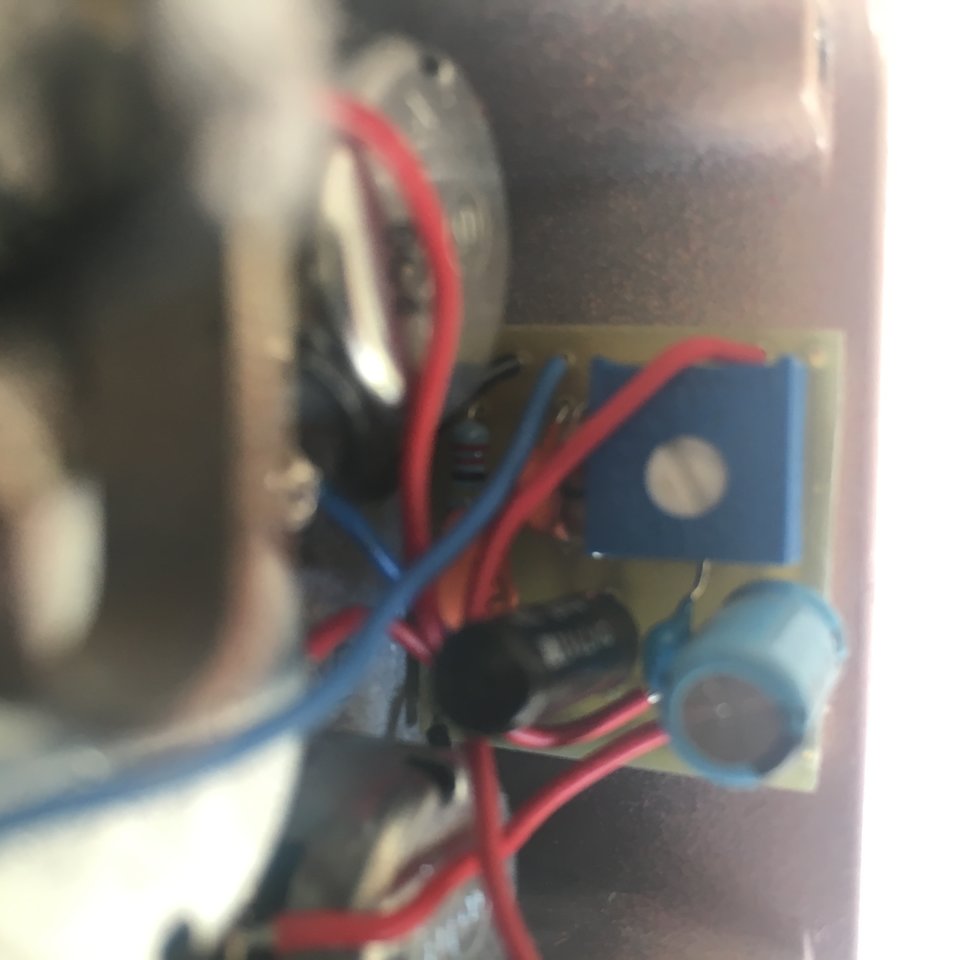

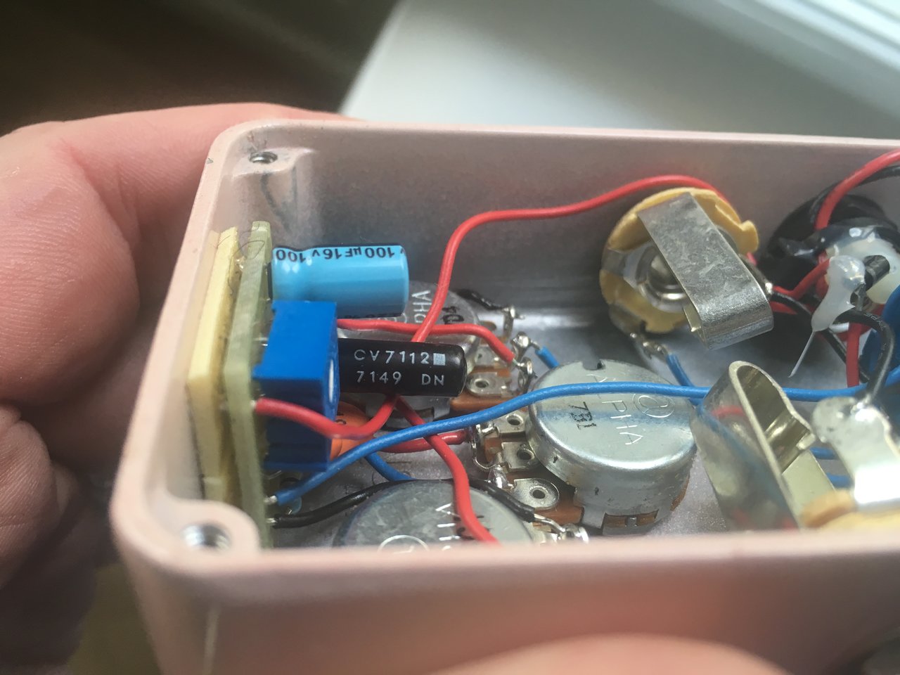

und es werde Licht!
wenn man den plan anschaut, gibt es nicht viel, was es sein könnte. da es kein silizium-transistor in der schaltung gibt, kommen wir zu den "seltsamen bauformen".
langer rede kurzer sinn: ja, das ist der germanium-transistor. und die sehen aus wie etwas aufgeblähte elkos.
für den preis einer fehlersuche durch irgendjemanden hier kannst du die kiste auch selber neu bauen. oder du holst dir ein multimeter und fängst an, alles mal durchzupiepsen.
Ich fürchte, ich bin zu unerfahren, um die einzelnen Bauteile exakt durchzumessen. Der Effekt tritt auch nicht immer auf, dass macht die Wahrscheinlichkeit einen Fehler beim Messen zu finden wohl auch eher gering.
Eine Sache noch: Ich habe beobachtet, dass das Gerät nach dem Abschalten noch kurz leuchtet, also noch Strom führt (ohne Batterie).
Kann das auf einen klaren Fehler hin deuten?
