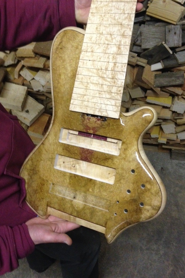

Hier ist er :

so wie das aussieht teilen wir uns einen Stamm..... ist unglaublich: zunächst sieht es ja ganz unscheinbar aus, eher wie Kork oder sowas... aber wenn es mal richtig geschliffen und lackiert ist...

Ja und was man bei dem Knollenzeug sofort sieht: für die Grundierung kann man doppelt so viel Zeit einplanen
Grundiert ist er. Ich hab gerade bundiert. Jetzt wird das Griffbrett abgeklebt und noch einmal grundiert, dann ist er satt :-)

Bei diesem Bass hab ich mir ein Multiplex-Brett für so eine Pressvorrichtung genommen. Der Bass hat keinen Radius. Die höchsten und tiefsten Saiten wären sonst zu laut im Vergleich zu den anderen Saiten, da die Pickups keinen Radius haben
