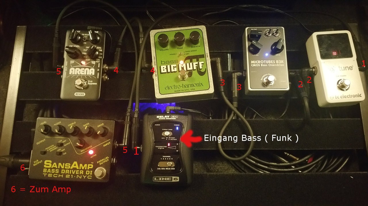

Bilder sagen mehr als Worte :stolz:: (den ls-2 verwende ich selten )
So mache ich das.
wo genau führt Anschluss 6 beim Amp hin? In die Vorstufe nochmal oder direkt in die Endstufe?
Edit: Tippfehler korrigiert
@fuzzer:
Im Bild ist das einfache Szenario ohne den isp decimator und den DBX160A Kompressor.
Der geht zum Channel 1 des isp decimator pro rack g.
Die Wege sind wie folgt ( FX Board = Pedale ) :
Bass -> Decimator Ch1 -> FX Board -> Decimator Ch2 -> Amp in
Amp FX Send -> dbx160 -> FX Send return
PS: MRoyce hat mir damals geholfen das zu kapieren :great:
Du gehst über die di an den amp? D.h. Du nutzt den Sansamp always on?
Ja. Kann nochmal den Sound damit ändern.
Auf die PA geht es über Mikro oder was ich manchmal auch mache über eine weitere DI den Radial JDI passiv zur PA. Also die gesamte Signalkette raus zum JDI.
Klingt seltsam, ist aber für mich super geeignet und der Toni lässt mich in Ruhe :D
Das klappt gut bei Transen Amps. Bei Vollröhren Amps verwende ich nichts davon.
Bass direkt an den Amp und über Gain eine leichte Zerre generieren und gut ist.
Bei 300 Watt Vollröhren wird es mit dem Gain schwieriger, da die Teile ein bestimmte Sättigung benötigen damit sie anfangen zu zerren. Da kommt nur der B3K zum Einsatz.
Für die PA verwende ich den DI Ausgang der Vollröhre oder schalte nochmal den JDI dazwischen und der Toni ist zufrieden und ich habe meine Tiefen nicht eingebüßt. ;-)
