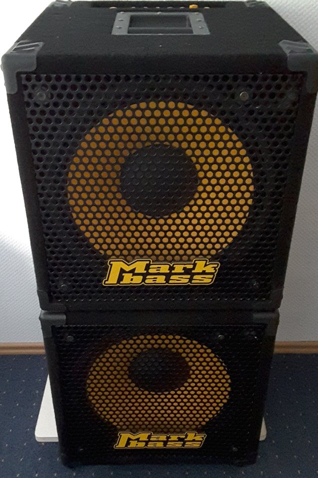

Ich würde empfehlen, Markbass CMD 151P und zur Erweiterung eine New York 151.
Spiele ich selbst und ist mein flexibelstes Stack.
Alleine hat der Combo 300 Watt und gibt zusammen mit der zweiten 15er 500 Watt ab. Das ganze ist leicht, gut zu transportieren und kann jede Art von Musik wiedergeben. Solidität ist bei Markbass null Thema.
Das unterschreibe ich zu 100%!
Ich spiele diese Kombination seit über 10 Jahren und bin immer noch/wieder begeistert!
Sowohl vom Sound, als auch vom Gewicht, ich bin ja nicht mehr der Jüngste. :-)
