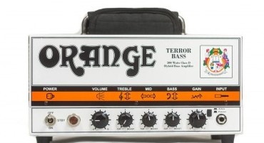

Ich schmeiß mal den Kustom DE300 HD in den Raum. Guter, günstiger Rockamp. Aber ich kann auch den Terror Bass empfehlen. Der MKII ist auf jeden Fall sehr clean-fähig und flexibel.

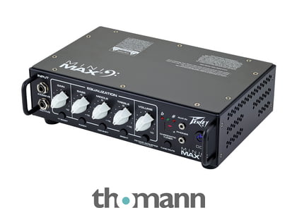

Bis auf den im Original wohl etwas lauten Lüfter möchte ich Dir auch den Peavey Mini Max empfehlen. 500W an 4 Ohm, 300 W an 8 Ohm.
Das ist echt ´ne kleine Rocksau.
An meinen FMC 215M N2 bzw. 115M UL haut das Teil ein ordentliches Pfund raus.
Ich habe jedenfalls kein Problem mich gegen einen Marshall* Halfstack durchzusetzen.
(Das wird dann aber schon ab einem gewissen Pegel zur akustischen Körperverletzung)
Den Lüfter kann man gegen einen Silent Lüfter tauschen. Dann ist da auch Ruhe.
Ich habe mir den sogar noch zusätzlich als 12er Combo geholt für die kleinen Kneipengigs, und auch da hat er schon mehrere Basser überzeugt. Beim Combo ist übrigens kein Lüfter eingebaut. Da läuft die Kühlung passiv über den Reflextunnel.

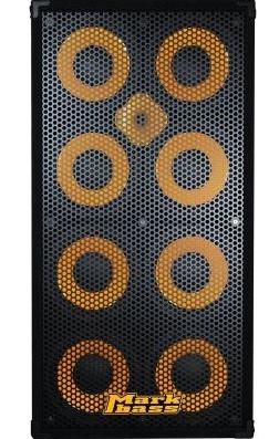

Amps. Der Orange und auch Markbass* sind Charakteramps.
Der LH500 war mein erster Amp. Laut und punchy. Allerdings hat mich irgendwann der Tonestack genervt und nach 3 Jahren wurde der Effektweg zickig.
Die Markbass* Aussage kann ich nicht nachvollziehen.
Selbst der Markbass250 Blackline aus Indonesien war ein Tiefstapler. So was von schweinelaut.
