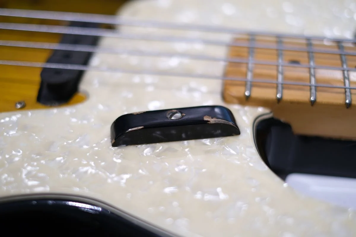

Hab ich mir für Frankensteins Großmutter angeschafft.
Klar, nicht billig, das Ding. Aber was soll man machen, wenn man zu faul ist zum Schnitzen.
Die Reibung auf dem Celluloid Schlagbrett ist eigentlich hoch genug, dass sich das tug bar sich nicht dreht, wenn es vernünftig festgeschraubt ist.
Aber brauchen/benutzen tu ich es nur sehr selten. Es hat viel mehr Style-Gründe. Gehört halt so bei einem Früh-Fünfziger.

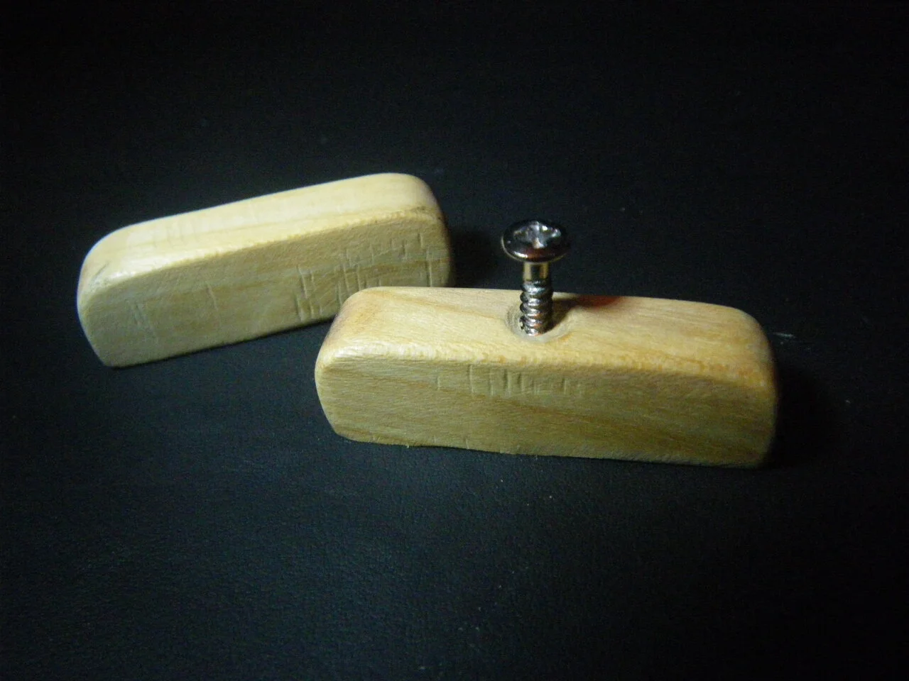

so, ich habe jetzt aus Neugier mal sowas gebaut.
Holz: Mirabelle, abgelagert
Höhe: ca 11 mm
Breite: ca 13 mm
Länge: ca 45 mm
die Maße habe ich im Internet rausgesucht. Da war allerdings die Länge mit 65 mm angegeben. Das fand ich beim Bau etwas zu lang, daher die 45 mm.
Kann nun nachgeschliffen, lackiert oder geölt/gewachst oder mit Sonstwas behandelt werden.
Wenn du das gebrauchen kannst, @Bilbo01, dann schick mir ´ne PN

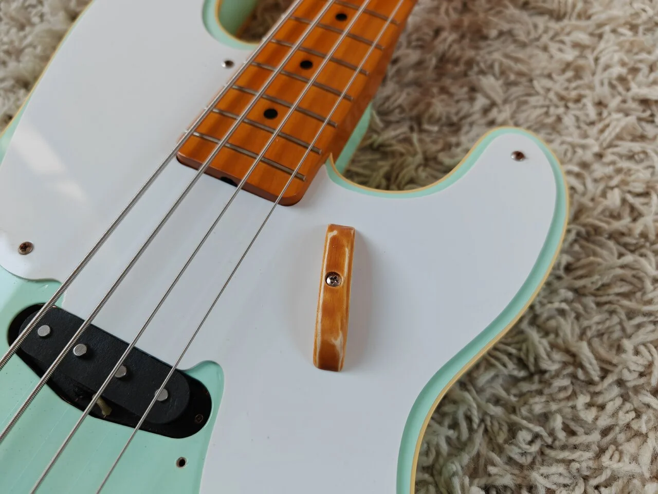

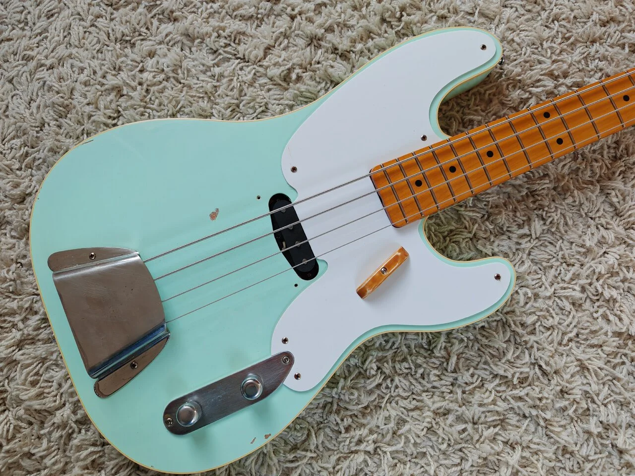

So, ich habe jetzt selbst Hand angelegt und mir ein Stück Ahorn Holz besorgt... Das ganz nach Schablone ausgesägt, geschliffen und gebohrt. Danach 2x mit einer Lasur für unser Haus (Eiche hell) angepinselt und mit sehr feinem Schleifpapier (1200er) noch mal abgeschliffen... Ergebnis siehe hier:
