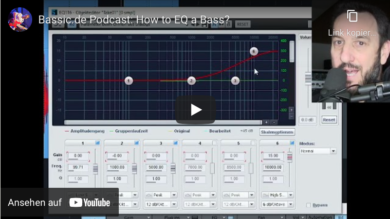

Reaktionen: PinkYbass, Gunni, BassPapa und 46 andere
Man, man, man @n.d.escher , so einfach und so gut erklärt. Tausend Dank für das starke Video. Ist ja echt erstaunlich, wie wenig unter 100 und über 1000Hz herauskommt.

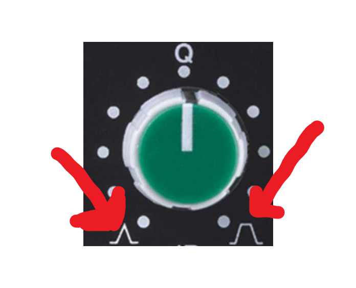

Filtergüte (Q) a.k.a. Bandbreite a.k.a. Flankensteilheit sind oft auch nicht frei einstellbar, sondern als Schalter mit mehreren Presets angeboten.
Als Symbol werden solche "Hüte" verwendet, wobei der spitze Zaubererhut für die hohe Güte = enge Bandbreite steht.

Und den noch: ich habe in der Beschreibung die Information vermisst, mit welcher DAW-Software Du da demonstriert hast.
Aber wie eingangs gesagt, sehr gutes Filmchen.

@ Nick Mc Noise: das hatte ich alles erst mit dabei aber da war der Podcast 46 Minuten, daher habe ich das nachträglich dann rausgeschnitten.
Ich wusste ja auch nicht so richtig, wo man wen abholt. Wer neu in der Materie ist, wäre da vielleicht auch überfordert.

die DAW war übrigens Samplitude pro x6
Grüße

Point taken.
Aber man konnte doch in der DAW so schön sehen, wie so eine "Frequenzglocke" bzw. der "Kuhschwanz" aussieht.
Da hätte ich es eben cool gefinden, wenn Du so auch die Güte eines Vollparametrischen gezeigt hättest.
Eine lange Video-Laufzeit ist m.E. doch nur dann ein Problem, wenn der Film nicht interessant, instruktiv oder verständlich ist.
Das ist Dein Video aber alles.
Anyway, good job, weitermachen.
