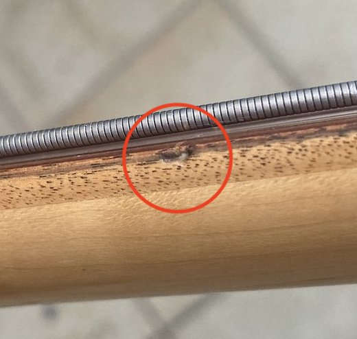

Ich würde den Sattel vernünftig einstellen, wäre mir für einen Fretless viel zu hoch.
Gute Roundwound Saiten drauf, dann wird es auch ein anderes Instrument.
Die Kerbe in der Griffbrettflanke ist ärgerlich, Würde ich mal füllen lassen, dass sie nicht nach oben ins Griffbrett durchreißt.
