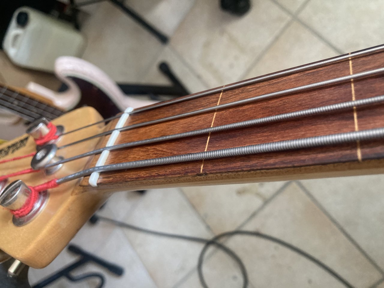

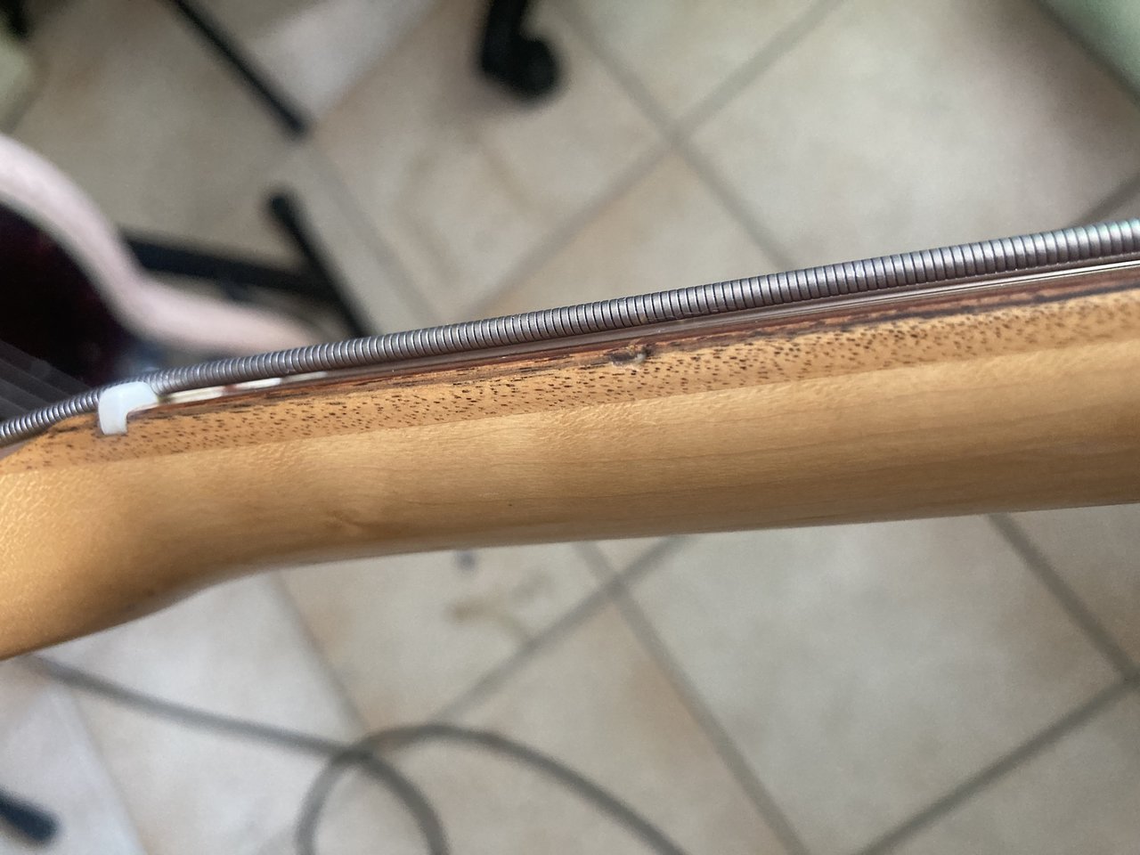

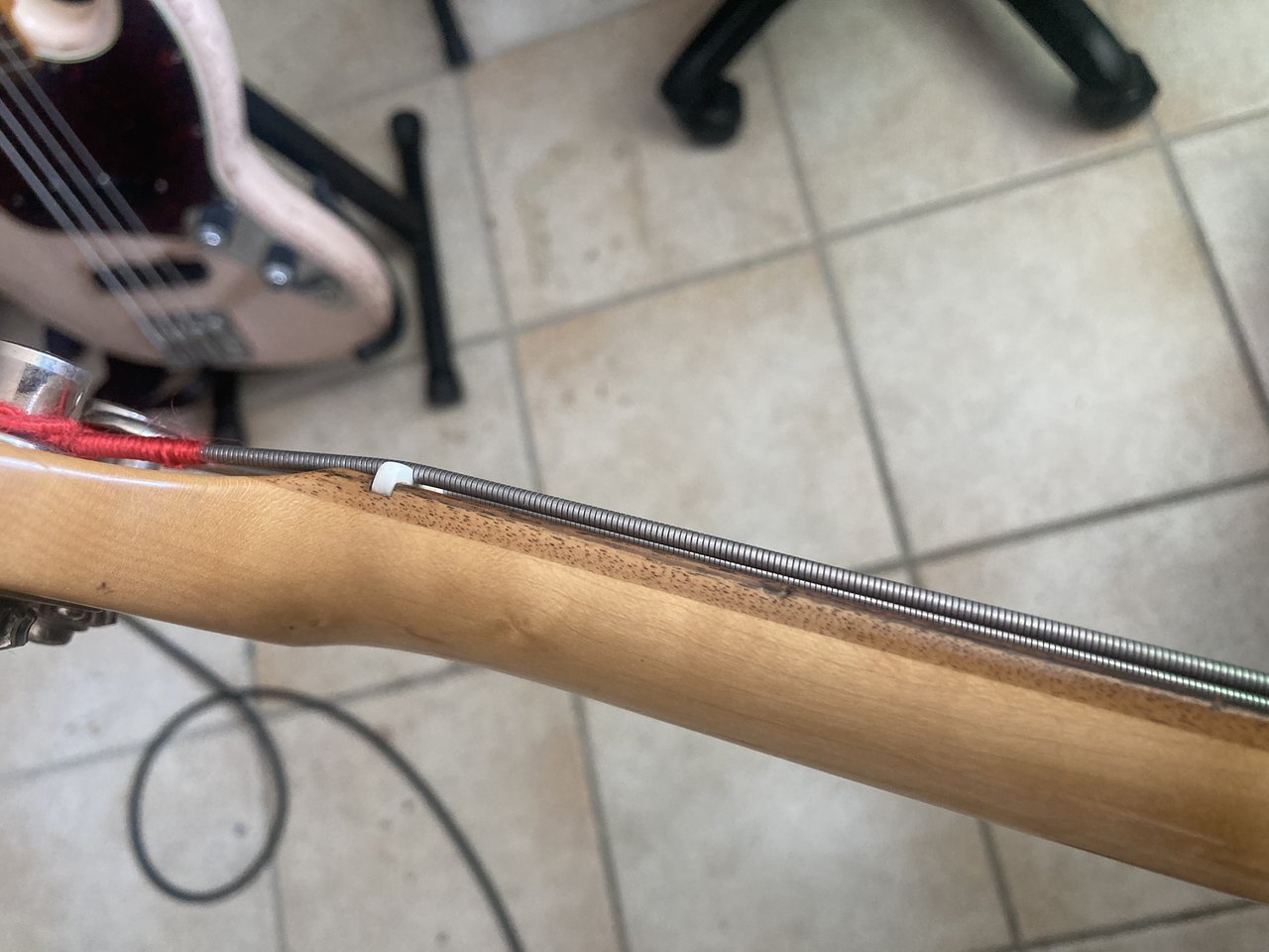

Erstmal vielen Dank an alle für die schnellen Tipps!
Weiss nicht ob die Bilder helfen.
Ich seh da nichts ungewöhnliches.
