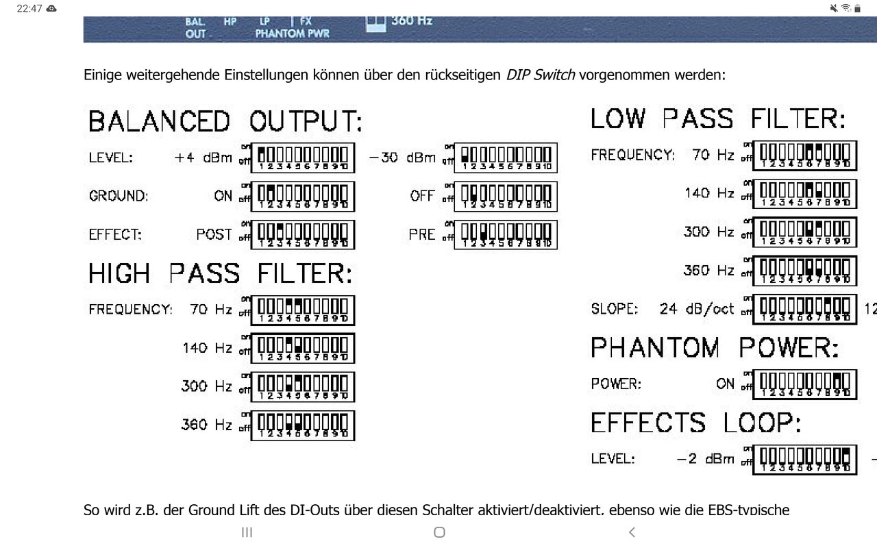

Hi, das ist wohl Ansichtssache. Ich fand die eher flexibel, wenn man das mit den "Mäuseklavieren" (BC3P, siehe Anhang) mal begriffen hatte, denn sie war (und ist) im Grundsound anpassbar an die persönlichen Vorlieben, diese Elektronik wird heute noch in neue Schack Bässe eingebaut, dann kann´s ja wohl nicht soo beschissen sein. Der Einzige Nachteil ist eben der hohe Stromverbrauch, was aber soweit ich informiert bin zwischenzeitlich behoben wurde.
  • BC3P_Anleitung-1.pdf
