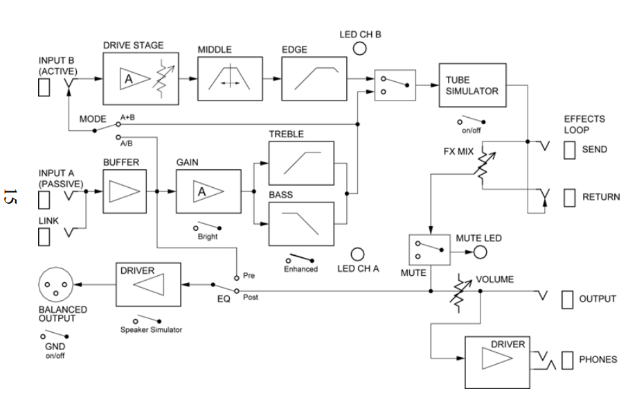

Mal eine grundsätzliche Frage :
Bei einem Effekt- Loop eines preamps (z.b. EBS Microbass und andere) - ist der Effekt-Ausgang vor oder nach der EQ-Sektion?
Ich frage. weil ich auch einen Looper in die Effektschleife hängen will und falls der EQ danach erst kommt, dann verändert er ja mit anderen Einstellungen in der Gesamtausgabe auch das Geloopte, zu dem ich spielen will...
in der Regel dahinter. Hier ein Blockschaltbild vom EBS, da kann man das schön sehen:
