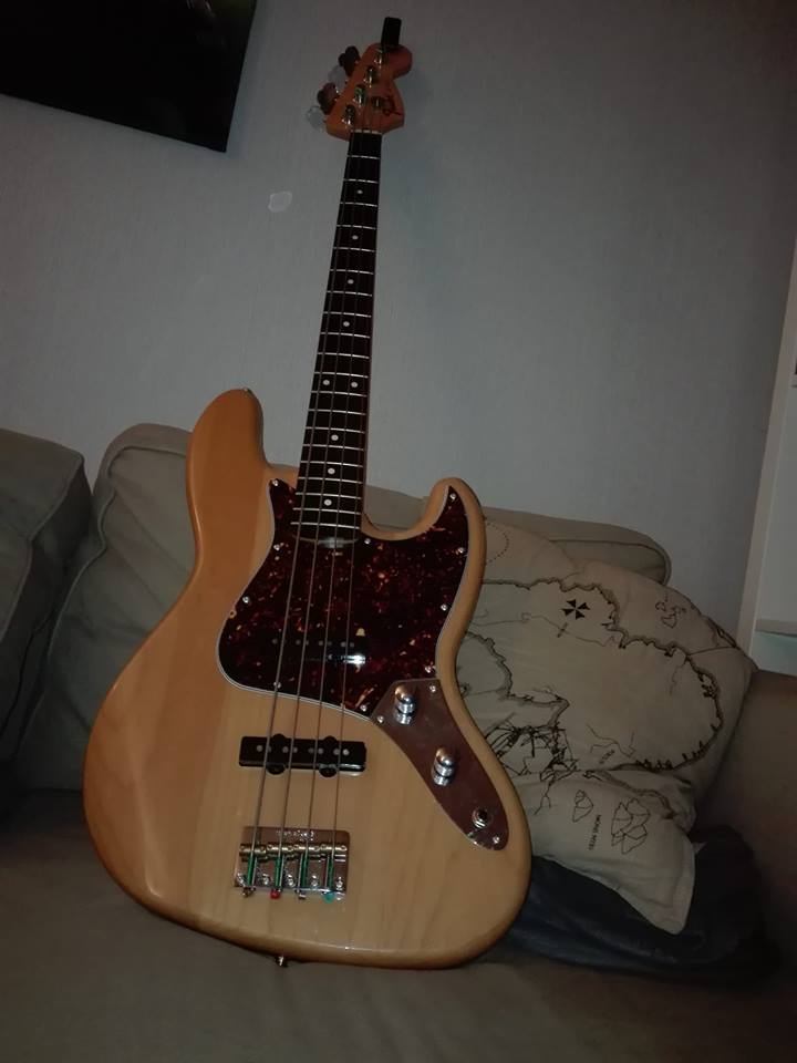

ich hab die gerade verbaut, die Toneriders. Hab allerdings noch nicht ausgiebig gestestet. Ich berichte!
Allerdings hab ich vol/tone verdrahtet und beide Pickups parallel!
Aha, du bist wohl Preci vorbelastet? :D
Ist zwar nicht die PU-Verschaltung die ich hab, aber dann ich lass mich überraschen, was du berichtest.

Nach dem gestrigen Gig bin echt am Überlegen, ob neue PUs wirklich notwendig sind. Hals parallel mit Steg PU funzt als Basis hervorragend. Ein Schippe mehr Wums Hals PU alleine, dezente Intros dem Steg PU alleine.
Einziges Manko sind die brummenden Singlecoils, aber das gehört ja zum JB dazu. :D
Die Neugier hat gesiegt, die günstigen Wilkinson MWBJ sind für den Preis super. Kein Vergleich zu den originalen PUs.
Der Steg PU ist auch alleine verwendbar und lautstärkemäßig gleichauf mit dem Neck PU. Schöne Tonfärbungen wenn Neck-Vol auf max und Bridge-Vol auf ca 70% stellt.
Umgekehrt Bridge-Vol auf max. und Neck-Vol langsam runterdrehen bis der sweet spot kommt.
Cool!
Mit teureren PUs ist sicher noch Luft nach oben aber als Precispieler bin ich von den Soundmöglichkeiten erst mal geflashed :D
