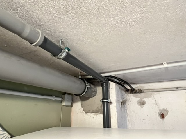

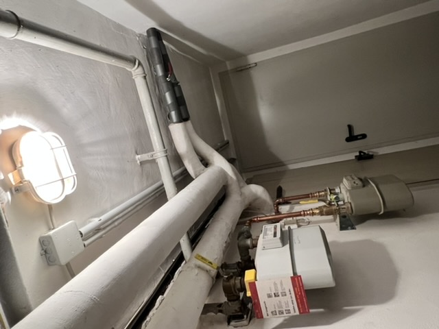

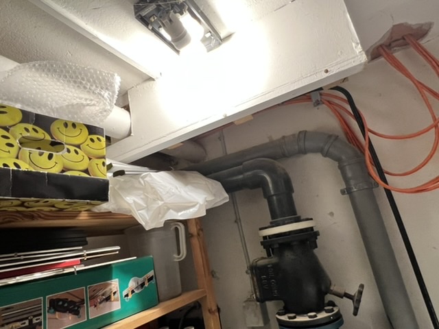

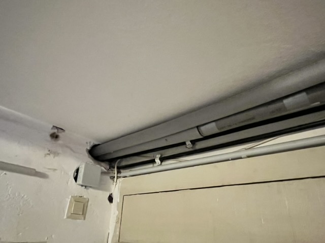

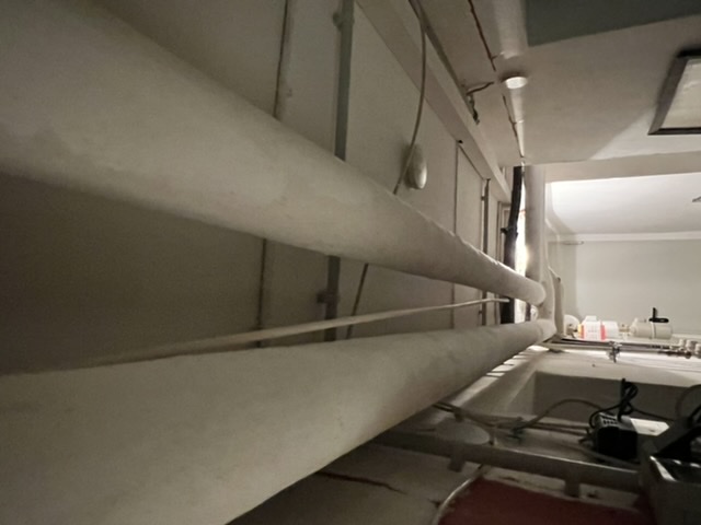

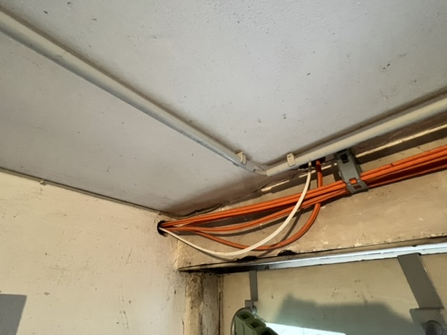

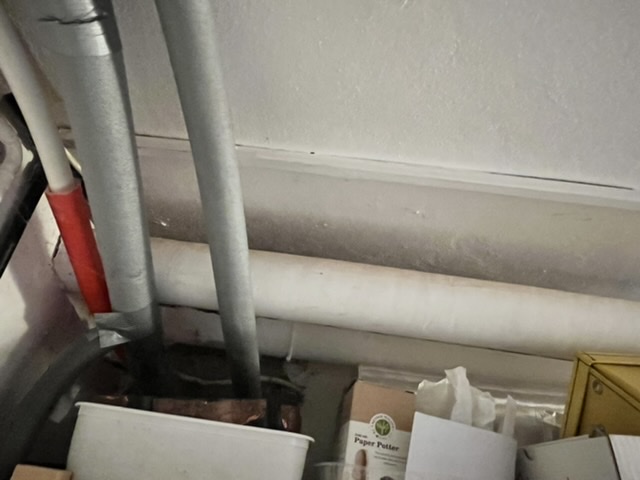

Mal zum Thema Kellerdämmung... Ich kann ja mal ein Foto von den Rohrinstallation da unten machen - es sind wirklich viele, teils historisch. Wenn man das macht, wird es nicht einfach.
Styropor basierende Dämmplatten möchten wir möglichst vermeiden, einfach aus Brandschutzgründen.
Meine Herzallerliebste hat schon mal eine Kellerdecke gedämmt, mit Steinwollematten, die sie zugeschnitten und geklebt haben. Sie hat berichtet, wie sie da in einem ähnlichen Altbau zu zweit viele Tage mit Maske verbracht haben und wie sauanstrengend es war. Viel Staub, viel Kleber, ständig über Kopf arbeiten.
Kennt Ihr da mittlerweile bessere Verfahren?

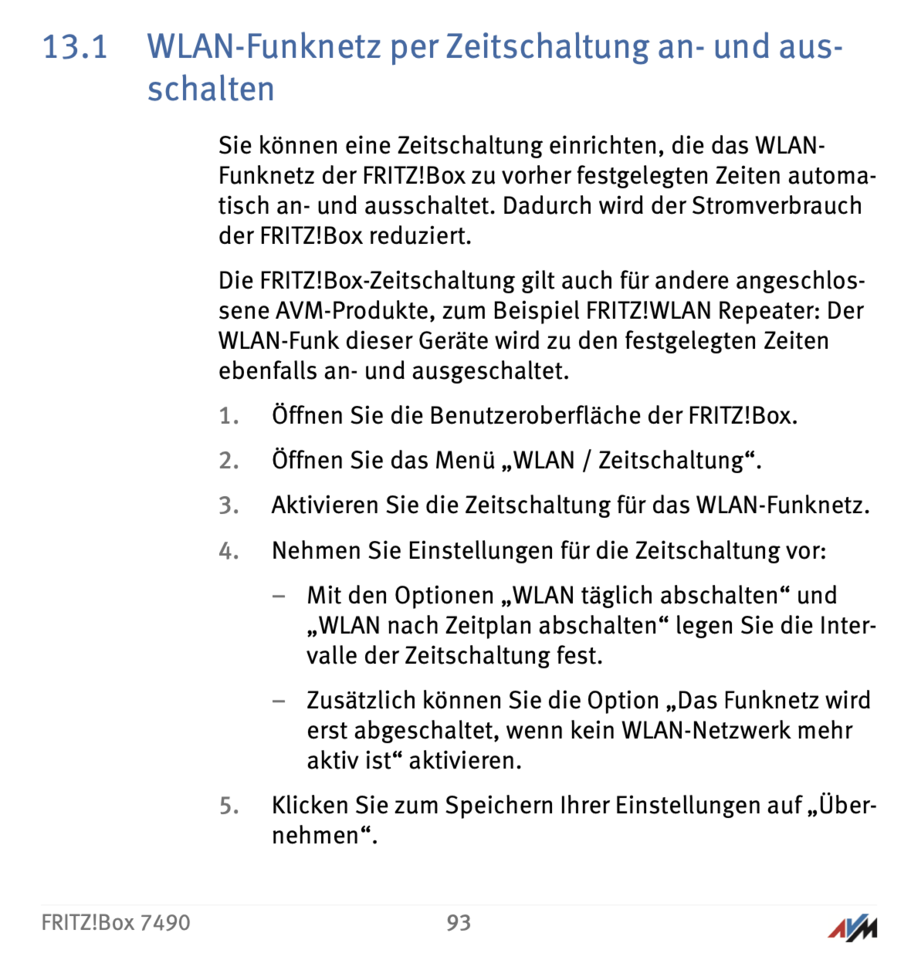

Was man leicht übersieht:
WLAN-Router, das sind nämlich ganz schöne Stromfresser. So ein Gerät verursacht pro Jahr Kosten zwischen 30 und 100 Euro.
Wer braucht schon in der Arbeitswoche zwischen Mitternacht und 5 Uhr früh WLAN?
Die meisten Geräte kann man ganz einfach mit einem Zeitplan steuern. Bei meinem, einer der beliebten "FritzBox"-Geräte, geht das ganz einfach:
Zieh- wenn die Höhe ausreicht - eine Zwischendecke ein und stopfe die Freiräume mit Dämmmaterial aus.
No way - schau dir mal den Abstand zwischen Oberkante Tür und Rohdecke an...
Es wird ein Gebastel. Aber ich würde die freien Bereiche mit Mineralfaserplatten (so dick wie möglich und so dünn wie nötig wg. Kopfhöhe/ Türhöhe...) bekleben/dübeln und die Bereiche zwischen den Leitungen mit Mineralfaser ausstopfen. Das ist schon Arbeit...
Glücklicherweise ist es bei der Wärmedämmung (anders als beim Schallschutz) so, dass du nur ein bißchen was verlierst, wenn eine Stelle nicht so toll gedämmt ist, aber in der Fläche viel gewinnst. Insofern ist alles gut, was du machst, auch wenn es nicht perfekt ist.:-)
