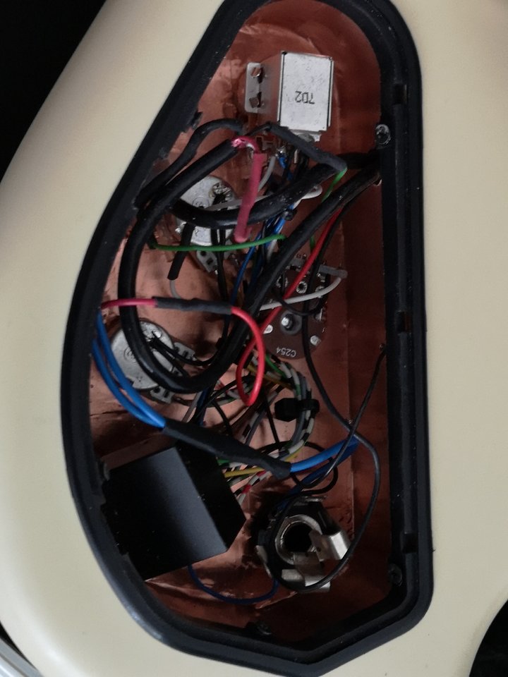

Mach doch bitte einfach mal die Efächer auf und poste Bilder davon. Was hast du zu verlieren?

Voila, der aktive Bogart. Wie gesagt-alle 4 Bässe und 2 Gitarren. Amp dran und keine Probleme
Gut, der sieht schonmal ordentlich aus. Wenn es daran nicht liegt, hast du irgendwo ein Problem in der Kette. Hast du verschiedene DIs probiert? Kann mir eigentlich nur noch vorstellen, dass deine DI keine gescheite Erdung hat. Multimeter zur Hand?
