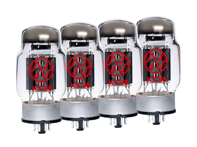

  • #44
Mal ne schnelle Frage an die Erfahrenen zwischendurch:
Welche Farbkodierung soll ich TAD angeben, wenn 2 verschiedene Pärchen (2rot, 2gelb) KT88 eingebaut sind?
  • #45
Sry,
Ich würde bei TT einen Satz gematchter JJ KT88 bestellen und dabei schreiben, für welchen Amp das ist.

Ich hab mich mit den drei "Mitbewerbern" unterhalten, nachdem ich beschrieben hatte, was ich möchte. Klar, gematchte Röhren als Quartett bei der KT88.
Durchaus unterschiedliche Aussagen:
BTB: V1 nicht wechseln, V2&3 Zwei versch. von S4GB, KT88 von JJ oder Svetlana (wobei ich Rock spiele, da könnte auch die Svetlana wirklich gut passen, lt BTB mittenbetonter & dynamischer). Farbcode Mesa Boogie Match von BTB: beide Yellow
JJ KT88: 230€, Svetlana: 293€, je zwei S4GB Normal gain 56.-, Highgain 74.-
Also irgendetwas zwischen 286.- und 367.- (ohne V1)
TubeTown: JJ ohne Farbcode (wird nicht wirklich benötigt, aber Bias anpassen), Gain Röhre könnte man mal testen mit einer 12AT7 statt der 12AX7, oder mal eine 5751 probieren. Is halt ein weites Spielfeld. Für V2 & 3 die EH 12AX7. Ca. 320.-€ mit einer zusätzl. "Ausprobierröhre".
TAD: Als KT88 TAD Redbase prem.sel., V2 & 3 TAD 12AX7 Redbase ...., V1 TAD 7025 HG, zusammen 388€

  • #55
Wenn du die Endstufen Röhren komplett tauschst ist der Farbcode bei Prodigy und Strategy eigentlich nicht wirklich relevant, weil beide Amps ja ein Autobias haben. Das wäre afiak nur bei den Mesa mit fixem Bias wichtig. Gematchtes Quartett und gut ist.
Ich hab jedenfalls bei BTB damals 2 gematchte JJ KT88 Quartete für den Strategy geordert ohne auf irgendeinen Farbcode zu achten. Röhren rein -> AutoBias eingestellt -> Fertig. Klang Super.
