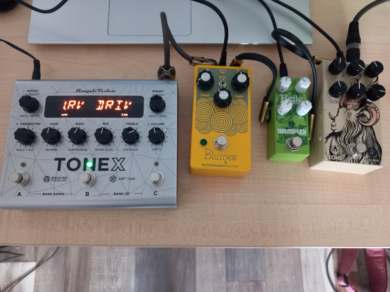

Ich habe auch seit ein paar Wochen das ToneX Pedal. Ich bin absolut begeistert. Ich spiele auch viel Gitarre und die Amps machen richtig Laune. Meine Drives funktionieren auch hervorragend. Ein Bass Drive, ein Overdrive und ein Fuzz davor und ich bin glücklich.
Auch in den Effekt Return meines Markbass Nano klingt es fantastisch. Taugt so auch als Gitarren Lautmacher.:D

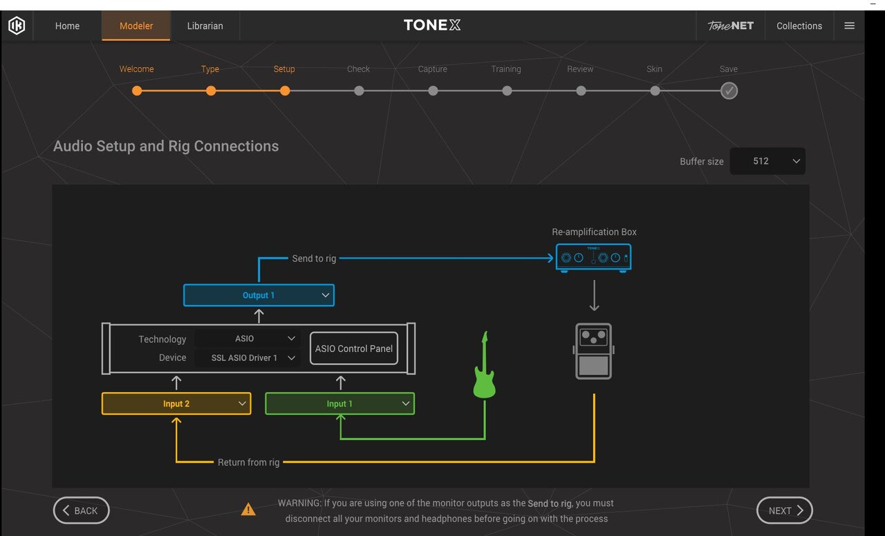

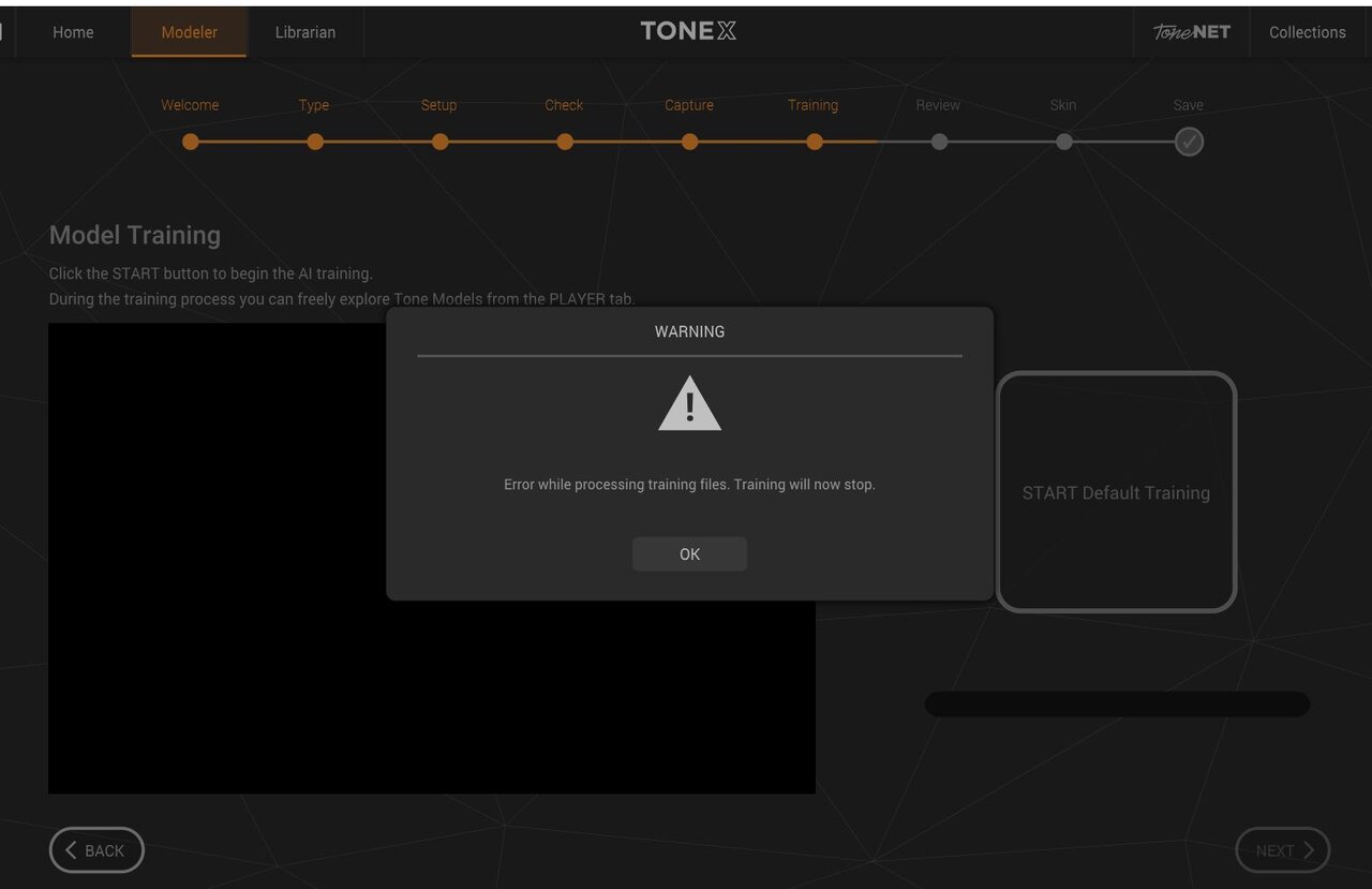

Wollte gerade mal mein Board capturen... läuft nicht... Capturing lief noch problemlos, alles schön im gelben Bereich wie es soll, aber beim Training bricht er in jedem Modus nach wenigen Sekunden ab. Hatte das schonmal jemand?
Edit: ich musste das Setup allerdings folgendermaßen aufbauen:
Bass > Input 1 am Interface
Output 1 > Input vom Board
Das letzte Pedal aufm Board ist der Vong und wenn ich da direkt aus dem Output oder aus dem XLR zurück in den Input 2 am Interface gehe, hat er n sehr niedrigen Pegel beim Capturing Prozess. Wenn ich mit Umweg über den Return vom Amp und da aus dem DI Out rausgehe, ist er schon etwas höher. Trotzdem kommt im Anschluss beim Training das da:
EDIT: ASIO Samplerate von 48 auf 44,1khz setzen wie im IK Forum empfohlen geht leider nicht... die setzt sich automatisch nach wenigen Sekunden zurück. Auch direkt in den Systemeinstellungen habe ich nur 48khz zur Auswahl. Der Treiber vom SSL ist aktuell.
  • #32
Hm. Mit was für nem Kabel gehst du aus dem Out 1 ins Board? normale TS Klinke? Weiß grad nicht, wie das SSL in der Hinsicht aufgebaut ist, aber viele Geräte mögen es nicht, wenn man einen TRS Ausgang mit TS Stecker betreibt, weil der eine Kanal dann kurzgeschlossen wird. Das kann je nach Gerät für ein verhunztes Signal sorgen. Hast du einen TRS auf TS Adapter, bei dem der Ringkontakt einfach offen bleibt?
Alternativ probier mal die Kopfhörerbuchse stattdessen.

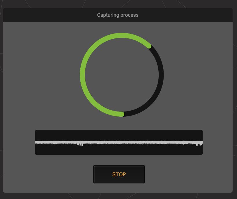

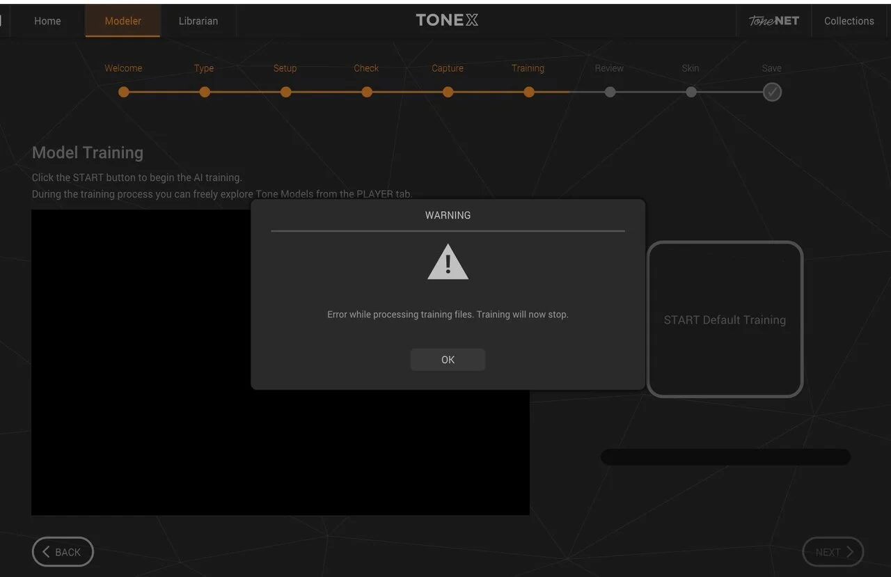

Btw. so sieht der Pegel beim Capturing aus. Ist das in Ordnung? Er gibt zumindest keine Fehlermeldung von wegen zu leise oder noise.
Hmmm nope... ich konnte aber einen weiteren Fehler identifizieren: hatte den Monitormix auf USB statt auf Input gestellt, da hatte sich nochmal einiges getan. Aber ansonsten kommt die gleiche Fehlermeldung. Ich teste jetzt nochmal mit dem Kopfhörerausgang.
Ich höre dabei übrigens nur einen durchgehenden Brummton.
Kopfhörerausgang funktioniert auch nicht. Ich versuche gleich nochmal den Umweg über die passive DI, dann liegt sowohl am Input als auch am Output n symmetrisches Signal mit TRS und XLR an.
Nope, läuft auch nicht…

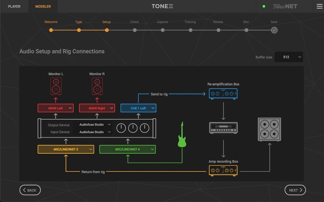

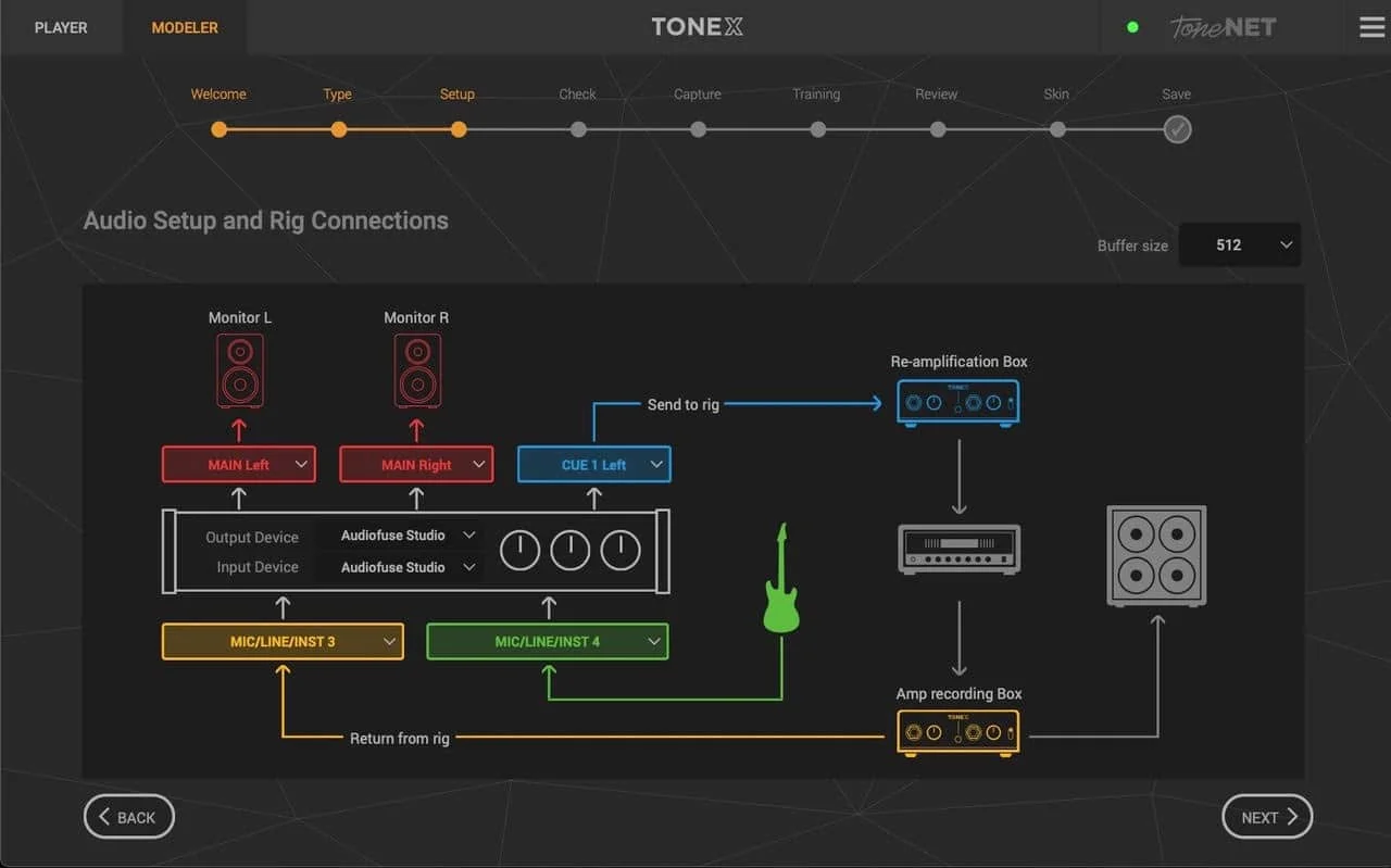

Ich habe Interfaces mit mehreren Output Kanälen, das macht das Monitoring etwas einfacher:
Bass -> Input
Monitore/Kopfhörer an Output 1/2
Pedal an Output 3 (oder 4)
ToneX capture output auf 3 (oder 4), Monitor output auf 1/2
Pedal Output an Input 2
In der Review hatte ich einen screenshot vom Setup gepostet. Hier nutze ich Eingänge 3 und 4, aber das ist ja egal. "Cue 1" ist ein separater Mix im Audiofuse, der Signal nur an die sekundären Line Outs schickt, aber nicht an 1/2.
Kabel vom Lineout ins Pedal ist TRS aus TS, vom Pedal ins Interface ganz normal TS

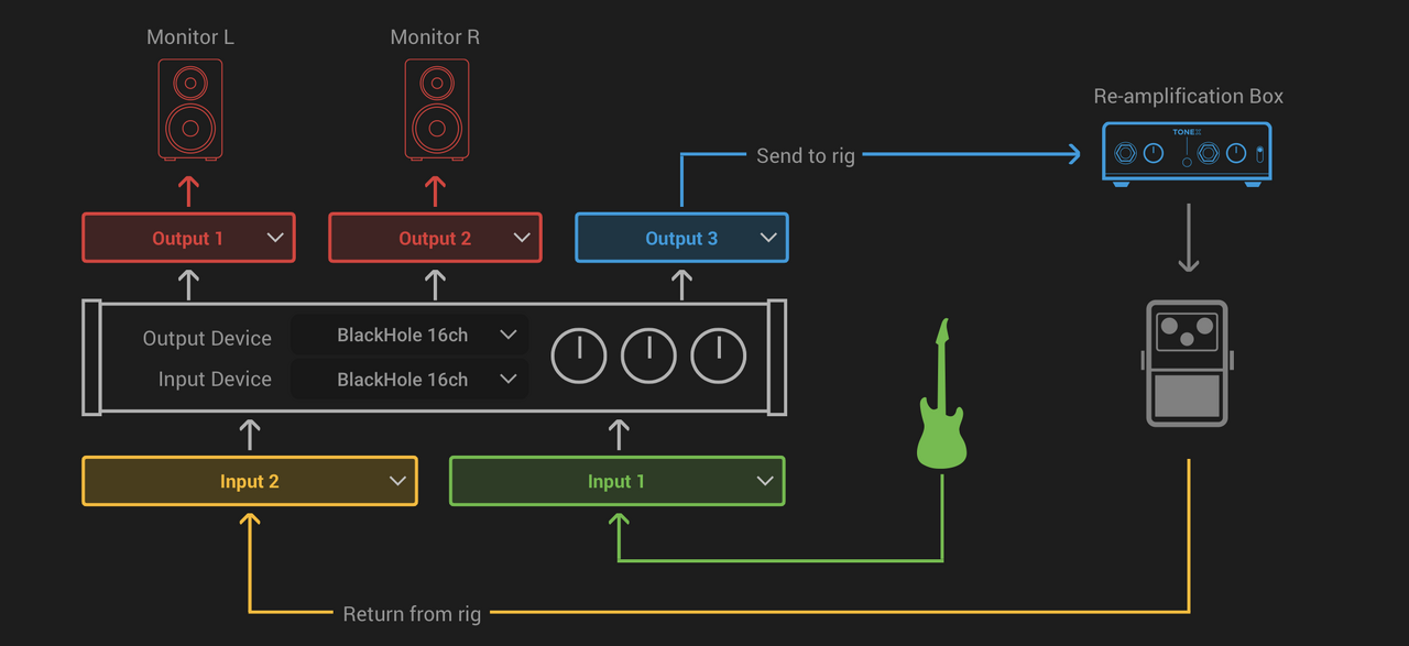

Hmm mir zeigts schon gar nicht die Monitore an... Ich kann auch nur Output 1 oder 2 auswählen... Headphone Out o.ä. zeigt er ebenfalls nicht an. Sieht generell ganz schön anders aus bei mir...
Kanns sein, dass mein Interface schlichtweg nicht genug Routingmöglichkeiten dafür hat und deshalb garnicht erst so richtig erkannt wird?
Wär jetzt alles nicht dramatisch, aber ich wüsste es gern.
  • #40
Das liegt dann daran, dass dein Interface nur einen Stereokanal als Output hat und nicht mehrere. Du hast keinen output 3/4, daher zeigt er das auch nicht mit an. Der Kopfhörerausgang an Interfaces ist für gewöhnlich auch kein eigener Kanal sondern nur ein Spiegel vom Main out.
Aber gut, das erklärt wieso du nichts hören kannst. Was kommt denn bei rum, wenn du das direct Monitoring am Interface aktivierst? Hörst du da nur den trockenen bass oder auch das pedal? Im letzten Schritt vom Checkup müsste da theoretisch Signal ans Pedal geschickt werden
