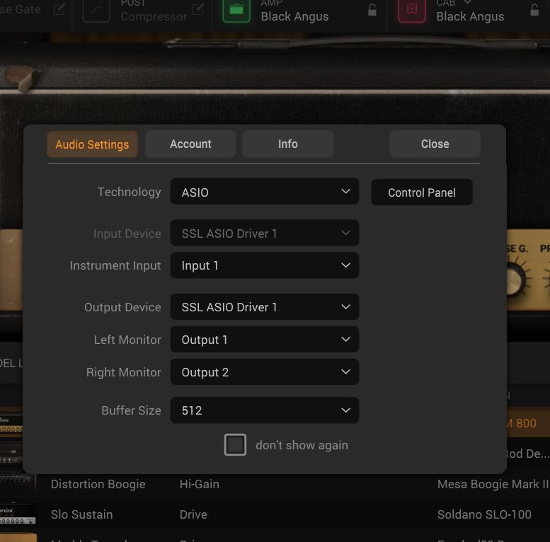

Irgendwas ist komisch. Hab gestern Abend noch ein zweites Capture mit dem Burning Sunn auf kurz vor Vollgas gemacht ... da kam am Ende n Cleansound raus, der bei den Settings definitiv unmöglich ist.
Und jetzt erkennt ToneX den Ausgang nicht mehr :confused:

Wat is denn da bei dir los B) :gruebel:
Direct Monitoring hast du Anschlag bei USB? N mehrspuriges Interface zum Testen hast du nicht oder?
  • #49
Ja hab ich und nope, nix dergleichen vorhanden.
Beim Output Feld ist nur ein Strich und nix zum auswählen, als wüsste er gar nicht, dass da Hardware ist. Die Inputs erkennt er. Kann das an dem improvisierten Rockboard Y Kabel liegen?
Ist jetzt nicht überragend dramatisch, gibt ja genug Kram im Netz. Mit meiner Rechenleistung isses ja eh auch grenzwertig denk ich. Gitarrenmodus normal dauert ~2,5h … aber merkwürdig isses schon.
  • #50
Ne an dem Kabel liegt das nicht. Erkennt dein Rechner/DAW alle Ausgänge normal?
  • #51
Jo. Beim Start von ToneX erkennt er sie im Prinzip auch... nur im Modeler nicht.

  • #53
Ich hab den ganzen Rechner nochmal neu gestartet, jetzt erkennt er die Outputs immerhin... ABER
Ich hab das Acapulco Gold dran und jetzt während des Captures ist das Soundfile was reingejagt wird komplett clean, was ja technisch absolut unmöglich ist, sofern irgendwas durch dieses Pedal geht. Ich bin verwirrt.
