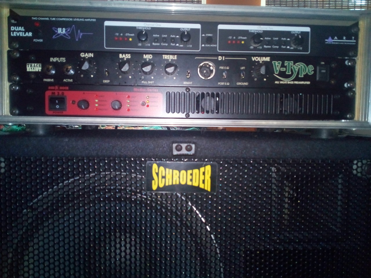

  • #359
OK, s ist ne 3.0 aber Rabatz macht sie ordentlich
