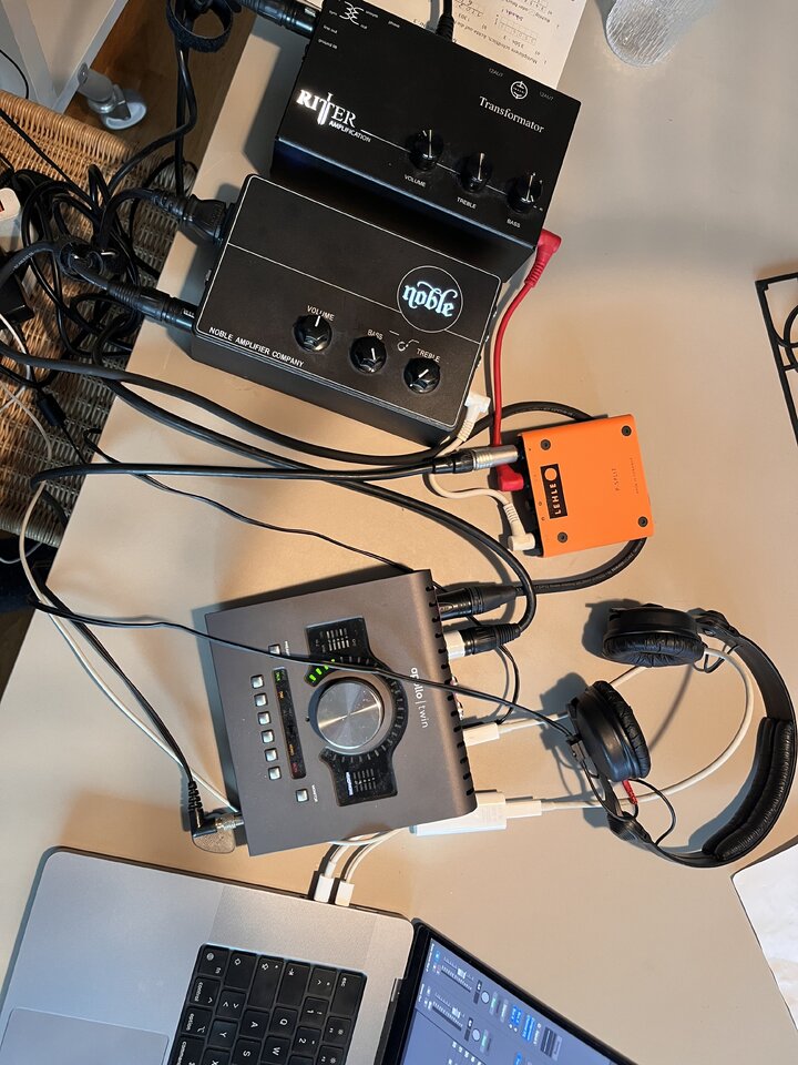

Habe mir, nicht zuletzt inspiriert durch diesen Thread vor einigen Monaten die Ritter DI Box zugelegt, unter anderem weil die Noble momentan kaum zu bekommen ist.
Habe seitdem ein paarmal direkt mit Tilman Ritter gemailt, der mich heute auch nochmal auf diesen Thread aufmerksam gemacht und gefragt hat, ob ich die Ritter inzwischen direkt mit der Noble verglichen habe. Das habe ich bisher noch nicht geschafft, wie es der Zufall will treffe ich mich heute Abend aber mit einem Freund, der seine Noble DI mitbringt, um in Ruhe im Studio ein paar Dinge auszuprobieren. Er spielt in einer sehr gut gebuchten Karnevalsband, die ich mische und wir wollten ein paar Dinge ausprobieren, um seinen Live-Basssound zu optimieren. Bei der Gelegenheit hatten wir sowieso geplant, die beiden Boxen gegeneinander zu testen.
Da ich jetzt aber gerade etwas Zeit habe nutze ich die Gelegenheit, um hier ein paar Erfahrungen beizusteuern.
Ich spiele selber seit über dreissig Jahren Bass, etliche Jahre lang recht ernsthaft, in den letzten 15 Jahren eher sporadisch und seit ca. einem Jahr mit wachsender Begeisterung wieder regelmäßig als Hobbymusiker in diversen Projekten. Daneben arbeite ich aber seit 25 Jahren als Tontechniker/Toningenieur im Recordingstudio, für Fernsehproduktionen und vor allem sehr viel live. Dadurch habe ich das Glück und Vergnügen, mit vielen professionellen und gut gebuchten Bassisten zusammenarbeiten zu dürfen.
Meiner Erfahrung nach gibt es bei den DI-Boxen wirklich relevante Unterschied, wobei in der Diskussion ja schon mal thematisiert wurde, dass es sich bei Boxen wie der der Noble und der Ritter eher um Preamps handelt und der DI-Out eher ein nettes Add-on ist. ich finde zwar, das es auch bei den reinen DI-Boxen hörbare Unterschiede gibt, bei den hochwertigen Röhren DI-Boxen ist der individuelle Sound aber noch mal deutlich hörbarer.
Und da ist die Noble meiner Erfahrung nach ganz weit vorne. Die Box klingt in Neutralstellung schon ziemlich gut, richtig interessant wird es aber, wenn man den Locut setzt und gleichzeitig die Bässe komplett reindreht. Dann sitzt der Bass nämlich genau da, wo er nach meiner Vorstellung im Mix hingehört. Potentieller Matsch und heiße Luft in der untersten Oktave werden weggefiltert, bzw. entschärft (der Locut ist relativ flach) und irgendwo zwischen 60 und 100 Herz gibt es einen angenehmen Boost, der den Grundton greifbar macht. Außerdem wird das Signal sanft komprimiert und gesättigt.
Diesen Effekt habe ich sonst noch nirgendwo so einfach erreicht wie mit diesem Gerät. Natürlich ist auch das Geschmacksache (ich mag es gerne warm und vintage) und hat gar nichts mit neutraler oder unverfälschter Übertragung zu tun, funktioniert aber super. Und ich denke, dass ist auch der Grund, warum mindestens die Hälfte der Profis, mit denen ich zu tun habe, dieses Teil benutzen.
Der Preis ist natürlich stolz, aber ein professioneller Handwerker arbeitet auch eher mit Hilti als mit Black und Decker. Die meisten Profis wollen eben gerne ein möglichst fertiges Basssignal an den Mischer abgeben, dass in möglichst vielen Situationen ohne großes Geschraube funktioniert.
Die Ritter DI-Box sieht übrigens nur aus wie die Noble, ist am Ende aber eine deutlich anderes Gerät. Tilman Ritter hat mir das auch so bestätigt, es ist ausdrücklich ein anderes Konzept, beim EQ zum Beispiel hat er sich am alten Ampeg B15 orientiert, Bässe und Höhen lassen sich hier anheben und absenken, bei der Noble lassen sie sich nur Boosten und die Frequenzen sind anders gesetzt. Der Ritter Transformator klingt auch sehr gut, sehr schön warm und rund, der Trick mit Locut und Bassboost funktioniert aber leider nicht so wie bei der Noble.
Wie Eingangs erwähnt, der Vergleichstest folgt noch...

Ich habe seit dem letzten Post beide DI Boxen hier bei mir, die Noble ist immer noch ausgeliehen. Mit beiden Boxen habe ich in der Zwischenzeit recht viel aufgenommen und gespielt.
Heute habe ich mir dann noch mal die Mühe gemacht, beide Boxen parallel anzuschließen und ein paar Flies aufzunehmen. Nicht bei mir im Studio, sondern zu Hause am Wohnzimmertisch, das Setup ist aber trotzdem ausreichend hochwertig.
Vor den Boxen sitzt ein Lehle Splitter, von den Boxen geht das Signal in die beiden Mikrophoneingänge meines Apollo Twin Interfaces. Im Apollo habe ich noch eine Unison-Neve Emulation eingeschliffen. In Logic habe ich die Spuren dann noch einen Hauch komprimiert, nicht viel, in den Spitzen 2 bis 3 dB.
Das Playback ist ein Song einer meiner Bands, an dem wir gerade arbeiten, der aber noch nicht fertig aufgenommen und gemischt ist. Ich finde aber, dass er sich ganz gut eignet um zu zeigen ob und wie dass Basssignal im Mix funktioniert, da das Playback relativ dicht ist und der Bass in unterschiedlichen Lagen spielt.
Beim Einspielen habe ich mir zwar einigermaßen Mühe gegeben, es aber nicht übertrieben, es sind keine Schnitte in den einzelnen Versionen und es gibt ein paar Unsauberkeiten, die ich in einem finalen Take so nicht stehen gelassen hätte... Für die finale Aufnahme werde ich außerdem auch noch ein Amp-Signal aufnehmen.
Es gibt insgesamt 6 Versionen, jeweils
- mit beiden Boxen Precision Bass flat,
- mit beiden Boxen Precision mit der im anderen Post beschrieben Einstellung mit aufgedrehtem Bass und gleichzeitigem Lowcut
- diese gleiche Einstellung spaßeshalber noch mal mit Jazz Bass eingespielt.
1/2, 3/4 und 5/6 sind also jeweils dieselben Takes.
1. Noble DI flat mit P-Bass
2. Ritter DI flat mit P-Bass
3. Noble DI Bass Boost/Locut P-Bass
4. Ritter DI Bass Boost/Locut P-Bass
5. Noble DI Bass Boost/Locut J-Bass
6. Ritter DI Bass Boost/Locut J-Bass
Ich hoffe, die Lautstärken sind einigermaßen gematched, mittlerweile habe ich mich etwas satt gehört...
Viel Spass beim durchhören, ich hoffe, die Soundfiles sind einigermaßen aussgekräftig!
Reaktionen: adibass, Masl, Dr.Sax und 12 andere
  • #80
Und hier noch ein paar Gedanken zu den einzelnen Versionen und den den Unterschieden zwischen den Boxen.
Prinzipiell sind beide Boxen richtig gut und ich finde die Unterschiede in den fertigen Files, wenn der Bass in der Musik eingemischt ist nicht wirklich gravierend, der Unterschied, ob ich hart oder soft spiele oder wir gut generell mein gespielter Ton ist, macht einen viel größeren Unterschied... selbst der Unterschied zwischen den beiden Bässen ist nicht so entscheidend wie die Haltung, mit der ich spiele.
Trotzdem finde ich, dass die Noble DI jeweils immer einen Ticken besser im Mix sitzt, etwas runder und - auf eine gute Art - komprimierter klingt. Der Unterschied macht sich beim Einspielen tatsächlich viel deutlicher bemerkbar als hinterher auf der Aufnahme zu hören ist, zum Einspielen habe ich am Ende immer das Signal der Noble abgehört, weil es mehr Spass gemacht hat und sich mehr nach Verstärker angefühlt hat.
Wie gesagt, ich finde die Unterschiede nicht sehr groß und ich weiß nicht, ob ich sie in einem Blindtest heraushören, bzw zuordnen könnte. Wenn ich nur die Ritter kennen würde wäre ich vollkommen zufrieden. Trotzdem kann ich nachvollziehen, warum so viele Profis auf die Noble schwören, bzw warum Menschen soviel Geld dafür ausgeben.
Allerdings kostet die Noble mittlerweile mit Versand und Zoll fast doppelt viel wie die Ritter und wenn man statt 40 Wochen "nur" 6 Wochen warten will sind es nochmal unfassbare 680 Dollar mehr... Ich denke also, für mich tut es die Ritter, die ja auch kein Schnäppchen ist.
Und natürlich gibt es auch andere hochwertige Alternativen, die noch deutlich weniger kosten. Am Ende kommt der Ton aus den Fingern...
