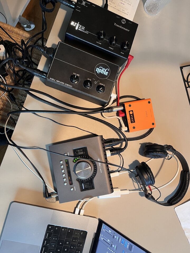

Hallo,
Es hat etwas gedauert, aber wenn ich schon einen Vergleichstest mache, dann soll er auch Hand und Fuss haben. Außerdem hatte ich erst viel zu tun, und dann habe ich es ehrlich gesagt auch wieder etwas vergessen...
Ich habe seit dem letzten Post beide DI Boxen hier bei mir, die Noble ist immer noch ausgeliehen. Mit beiden Boxen habe ich in der Zwischenzeit recht viel aufgenommen und gespielt.
Heute habe ich mir dann noch mal die Mühe gemacht, beide Boxen parallel anzuschließen und ein paar Flies aufzunehmen. Nicht bei mir im Studio, sondern zu Hause am Wohnzimmertisch, das Setup ist aber trotzdem ausreichend hochwertig.
Vor den Boxen sitzt ein Lehle Splitter, von den Boxen geht das Signal in die beiden Mikrophoneingänge meines Apollo Twin Interfaces. Im Apollo habe ich noch eine Unison-Neve Emulation eingeschliffen. In Logic habe ich die Spuren dann noch einen Hauch komprimiert, nicht viel, in den Spitzen 2 bis 3 dB.
Anhang anzeigen 670939Anhang anzeigen 670938
Das Playback ist ein Song einer meiner Bands, an dem wir gerade arbeiten, der aber noch nicht fertig aufgenommen und gemischt ist. Ich finde aber, dass er sich ganz gut eignet um zu zeigen ob und wie dass Basssignal im Mix funktioniert, da das Playback relativ dicht ist und der Bass in unterschiedlichen Lagen spielt.
Beim Einspielen habe ich mir zwar einigermaßen Mühe gegeben, es aber nicht übertrieben, es sind keine Schnitte in den einzelnen Versionen und es gibt ein paar Unsauberkeiten, die ich in einem finalen Take so nicht stehen gelassen hätte... Für die finale Aufnahme werde ich außerdem auch noch ein Amp-Signal aufnehmen.
Es gibt insgesamt 6 Versionen, jeweils
- mit beiden Boxen Precision Bass flat,
- mit beiden Boxen Precision mit der im anderen Post beschrieben Einstellung mit aufgedrehtem Bass und gleichzeitigem Lowcut
- diese gleiche Einstellung spaßeshalber noch mal mit Jazz Bass eingespielt.
1/2, 3/4 und 5/6 sind also jeweils dieselben Takes.
1. Noble DI flat mit P-Bass
2. Ritter DI flat mit P-Bass
3. Noble DI Bass Boost/Locut P-Bass
4. Ritter DI Bass Boost/Locut P-Bass
5. Noble DI Bass Boost/Locut J-Bass
6. Ritter DI Bass Boost/Locut J-Bass
Ich hoffe, die Lautstärken sind einigermaßen gematched, mittlerweile habe ich mich etwas satt gehört...
Viel Spass beim durchhören, ich hoffe, die Soundfiles sind einigermaßen aussgekräftig!
Als erstes Danke für dem tollen Vergleichstest. Dass man dies für die zwei Geräte so im direkten Vergleich hat, das habe ich noch nirgendwo anders gefunden.
Also für meine Ohren und über meine Kopfhörer klingt die Ritterbox-Aufnahme besser. Über die Noble ist der Sound ein bisschen glattgebügelter. Die Ritter gibt in den Mitten etwas mehr von dem Knurr auf der Oberfläche des Klangbildes wieder. Für mich ist das eindeutig der bessere Sound, der durchhörbarere Bass und auch der interessantere Sound, der mehr von dem stehen läßt, was der Bass so hergibt. Man kann das, was die Noble DI macht, auch nennen, „der Bass sitzt besser im Mix“, aber für mich ist das einfach ein bisschen glatt gebügelter. Das Signal der Noble ist was für die Produzenten, die wollen, dass der Bass seine Arbeit quasi unbemerkt im Hintergrund macht. Das mögen viele sein, für mich wäre die Ritter die bessere Wahl. Dass es so wenige Regler gibt, ist für mich auch komisch. Es gehört für mich auch zum Zeitgeist, dass die Box damit beworben wird, dass es keine Einstellung gibt, mit der man etwas falsch machen kann. Hinlegen, Kabel einstecken, losspielen, und es gibt keinen miesen Sound, (weil die Box wenige Einstellmöglichkeiten hat, außer Hochpassfilter und Vol, Bass und Treble shelving EQ), das soll die Sache einfach machen. Jetzt wäre noch interessant, ob man die dazu bekommt, dass sie noch ähnlicher klingen, also Höhen reindrehen bei der Noble, oder etwas Höhen raus bei der Ritter oder Bässe rein und Vol bisschen reduzieren, etc. Das gesagte oben stimmt trotzdem, der Grundsound ist sehr ähnlich. Insofern sind es beides sehr gute Preamps /DIs. Ich denke, dass wir hier echt in dem Bereich sind, wo es um Hörgewohnheiten, Vorlieben und Geschmack geht. Mir gefällt auch der J in dem Song besser. Und damit ist für mich der Track 6 der Gewinner. Der hat das schönere Bassfundament. Klingt irgendwie fast ein bisschen „räumlicher“. Aber wir reden über Unterschiede, die Normalos, also Nonmusicians nie nicht auffallen würden. Ich weiß nun auch, dass ich weder Ritter noch Noble brauche, was geboten ist, kriege ich mit dem Capo und mit den Röhrenpreamps hin. (2-610 und GP Lightstone Emperor). Allerdings mit mehr Knöppen. Aber das ist für mich ok. Die Röhrenvorstufen vom Mesa V12 und Fender Bassman sind nicht ganz so clean, aber gerade erstere klingt zum Niederknien gut! So sind wohl für viele Bassisten heute, die auf die Noble schwören, die Einfachheit und Kompaktheit der Hauptvorteil. Bass, DI Box in das Gigbag, Kabel, Clip—On Tuner und Pleks in die Hosentasche, und fertig ist der Lack. Es wagt sowieso niemand, die Noble zu kritisieren, die ist ja fast schon sowas wie ein Gold-Standard in der Sessionmusiker-Szene. Und wenn doch, kann man es abtun als Kritik von Leuten, die keine Ahnung haben. Vermutlich ist das zumindest zum Teil eine Erklärung für die gefühlt marktbeherrschende Stellung der Noble unter den Bassisten, vor allem in USA.
