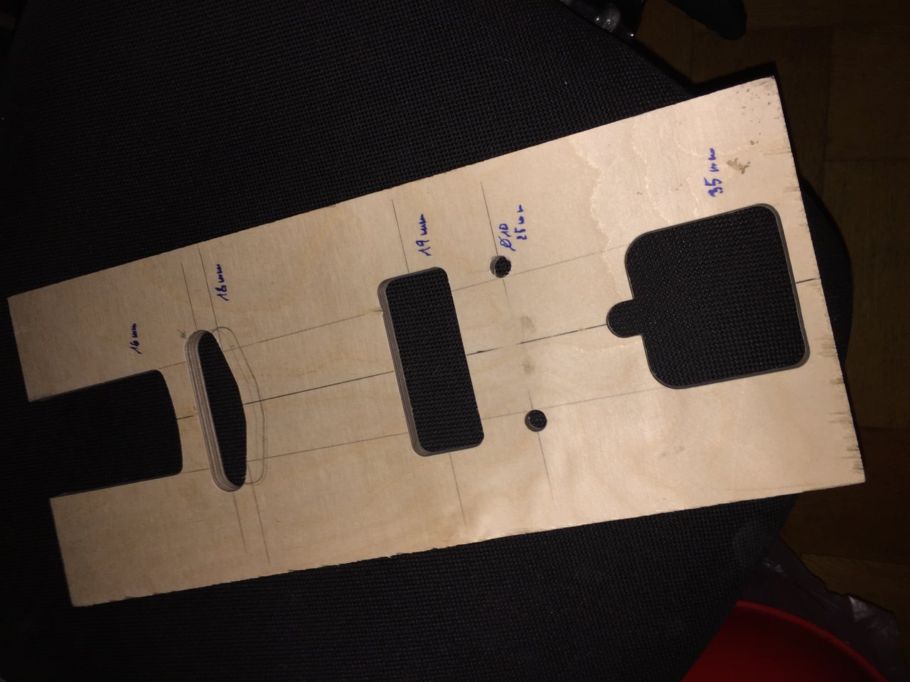

Immer erst Schablone herstellen ist gut. Das kann man beliebig oft wiederholen, bis alles passt...
Ich habe mir inzwischen angewöhnt, eine gemeinsame Schablone mit Hals- und Pickupfräsungen zu machen, um sicherzustellen, dass alles schön in einer Linie liegt. Dann erst fräse ich damit die Löcher in den Korpus.
Das sieht dann ungefähr so aus (Achtung - Gitarre 8D, hier sogar mit Tremolofräsung und Löchern für die Bridge)
Find ich ne fantastische Idee, die ich auch aufgreifen werde :bier:
(Nur bitter, wenn man sich dann bei der letzten Fräsung verhaut :ugly: )

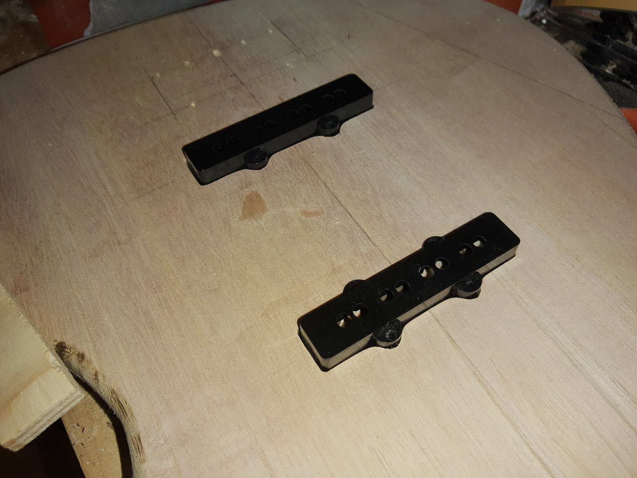

PU Fräsungen sind im Korpus. Bin zufrieden, mehr kann ich momentan nicht raus holen:

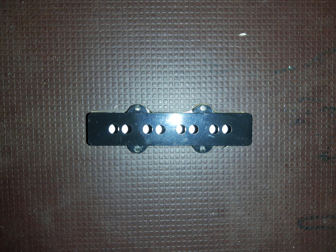

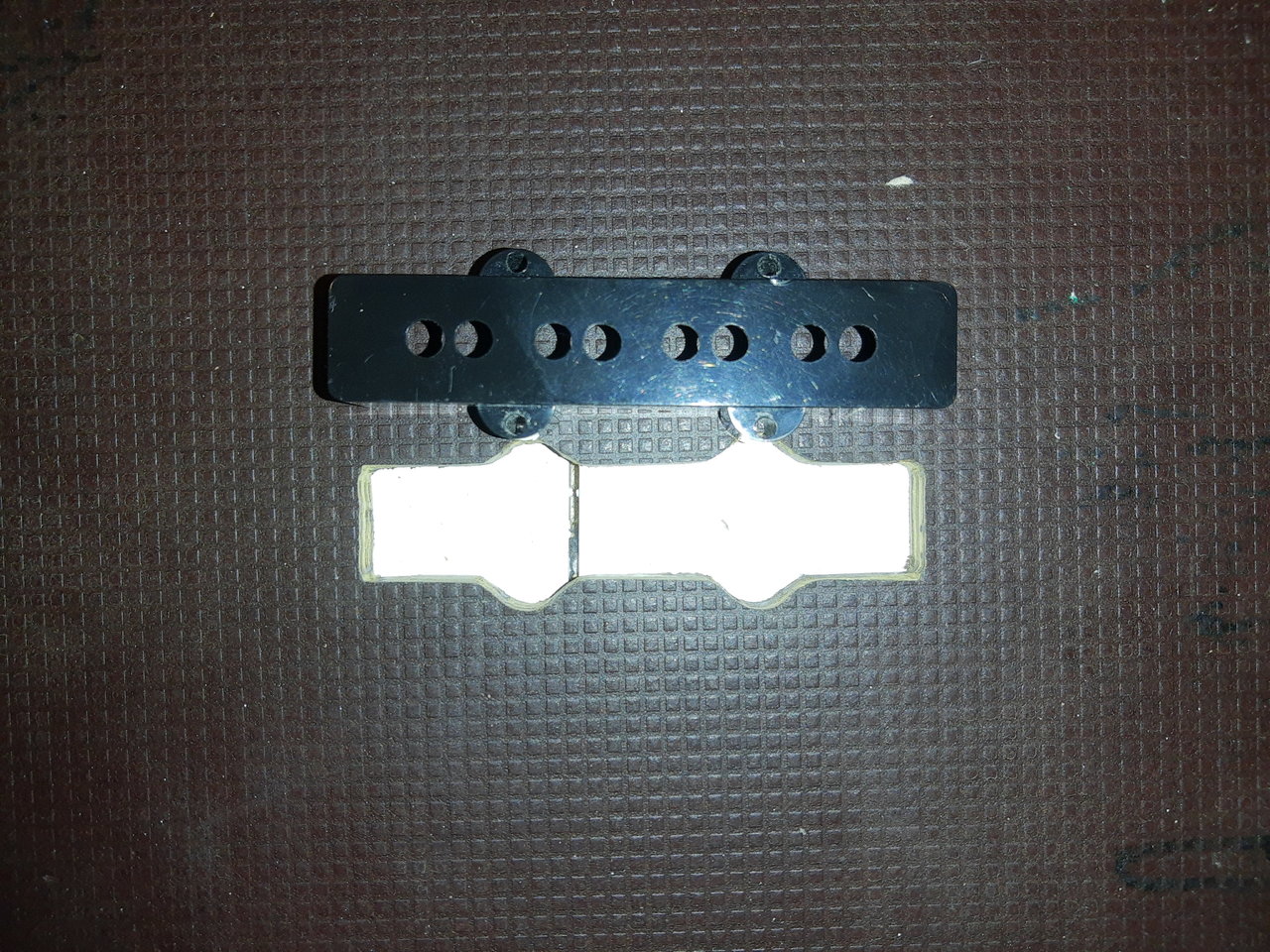

Schablonen:
Habe vier Versuche für die Neck-Schablone gebraucht. Dann wusste ich, wie ichs machen muss und brauchte nur einen für die Bridge-Schablone.
Also Ausdruck aufgeklebt (PDF siehe oben), für 22mm Forstner Mittelpunkt eingemessen und ausgebohrt. Dann Anschläge entsprechend aufgeschraubt und den Rest mit Kopierring und 4mm Fräser ausgefräst.
Korpus:
Hatte schon vorher die 34" Marke auf dem Korpus eingemessen. Die PU-Positionen dann auf DIN A4 ausgedruckt und über die 34" Marke auf den Korpus übertragen. Habe dann, weil mir beim Testholz-Fräsen an den Kannten gerissen ist, einen Streifen breites Kreppband vorweg aufgeklebt, die Schablone in Position mit doppelseitigem Klebeband ausgerichtet und festgeklebt. Hab dann mit 4mm Fräser und Kopierring ca. 13mm Tiefe Fräsen können, Schablone entfernt und den Rest mit dem Kopierfräser mit Anlaufring ausgefräst (ca. 20mm). Da der einen größeren Radius hat, habe ich mir ein rundes Schnitzeisen meiner Frau geschnappt und die Rundungen nachgearbeitet. Sitzt noch etwas knapp, muss dann hier und da noch etwas Schleifen.

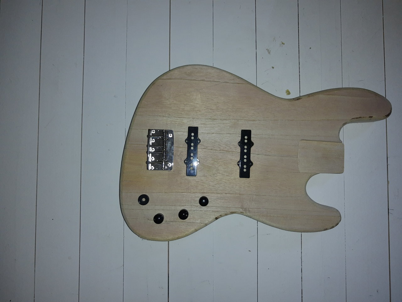

So vielleicht ?
Habe die Anordnung vom Bogart geklaut. E-Fach möchte ich von hinten Fräsen. Hatte erst gedacht, das in einer Linie zu machen, wäre handwärklich etwas einfacher. Aber ich glaube, das gefällt mir dann nicht.
Wenn ich das so sehe, hätte ich vlt. doch schwarze Mechaniken nehmen sollen .... was solls.
