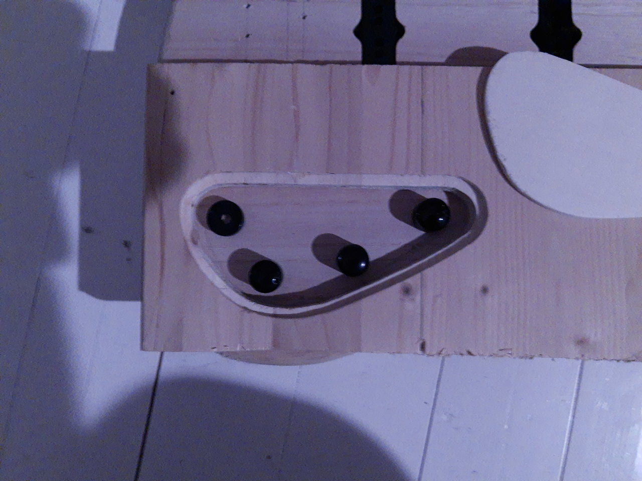

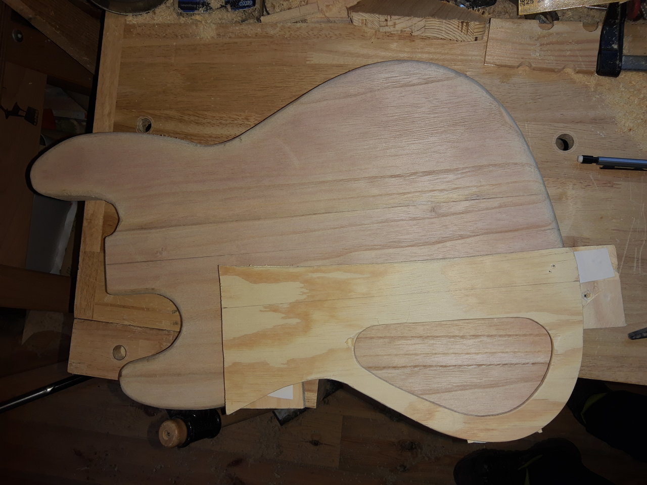

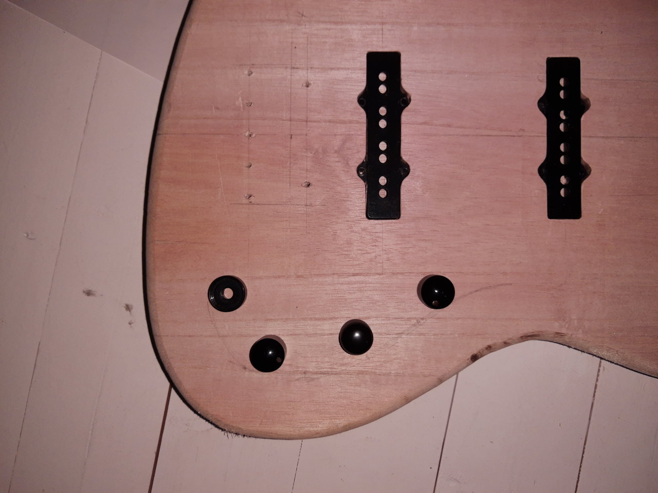

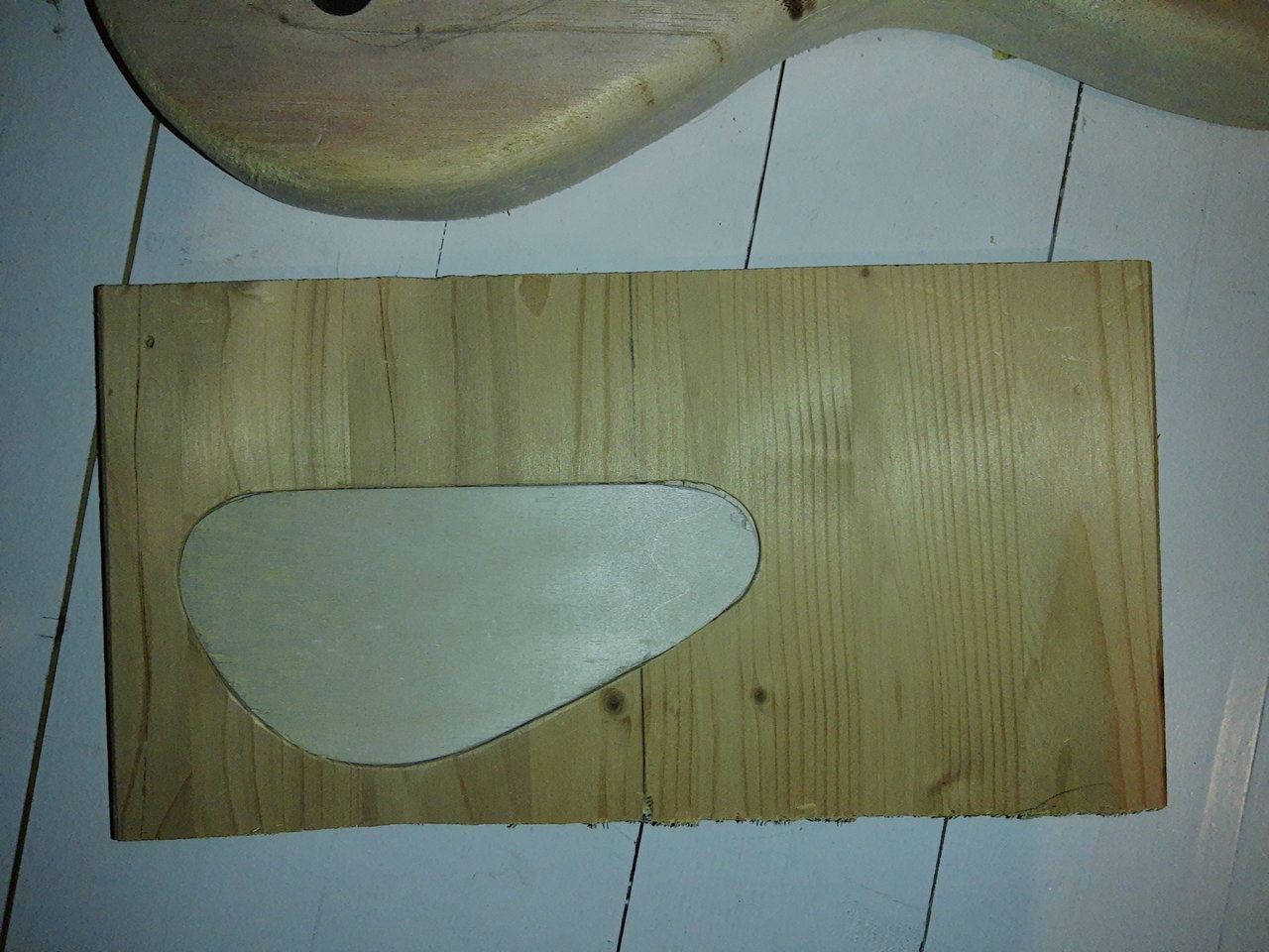

Ich habe mal kurz rumgebastelt und auf die Schnelle eine E-Fach-Schablone gefertigt.
Hab dann ein Probestück genommen, erst mit dem Anlauffräser 5mm abgetragen und dann mit Kopierring & 6mm Fräser den Rest erledigt. Da bleibt bei mir dann ca. 5mm Falz als Auflagerfläche:
Habe leider vergessen, dass ich die Schablone, da ich ja "von oben" gezeichnet habe, vor dem Fräsen umzudrehen.
So würden dann in etwas die Knöppe liegen:
Finde da ganz passabel.
Deckel noch aus nem Stück 4mm Pappel geschnitzt:
Muss die Flanken der Schablone noch etwas anpassen, aber ich glaube, ich lass das so.
Den Deckel werde ich dann wohl als Bohrschablone für die Potis verwursten.

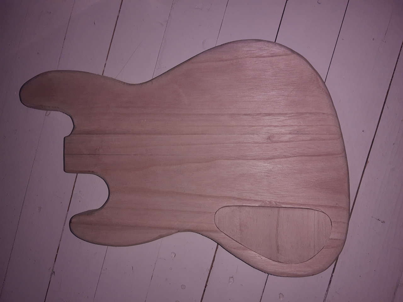

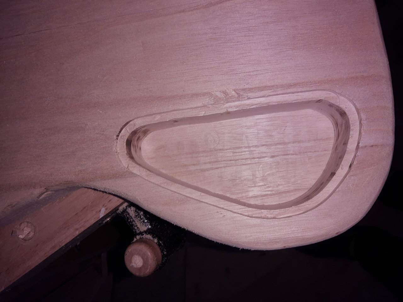

E-Fach gefräst, und versucht, einen Deckel aus den Resten herzustellen.
Leider habe ich einmal nicht richtig aufgepasst und eine Macke reingehauen.
Hatte ich noch nicht erwähnt. Die Schablone hat "unten rum" die Rundung des Korpus, zur erleichterten Ausrichtung.
Ausgeführt, wie oben schon beschrieben. Um mit dem Anlaufring die Kante der Schablone zu erwischen, habe ich 10mm Holz zwischen geklebt.
Will ja nur eine 5mm Falz für en Deckel.
Reaktionen: Gast30925 und Stevani Harris

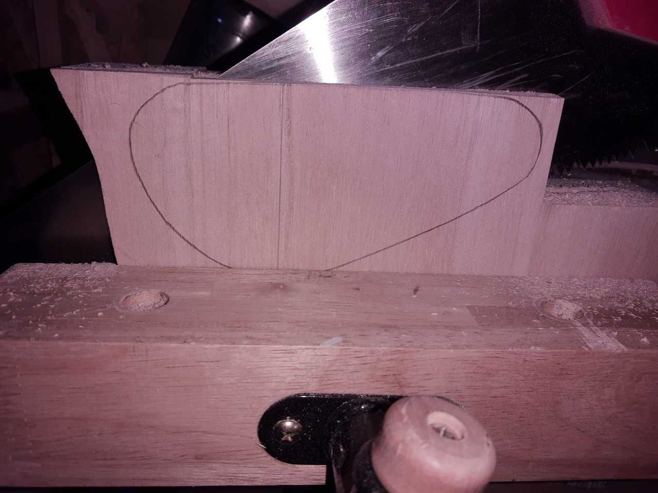

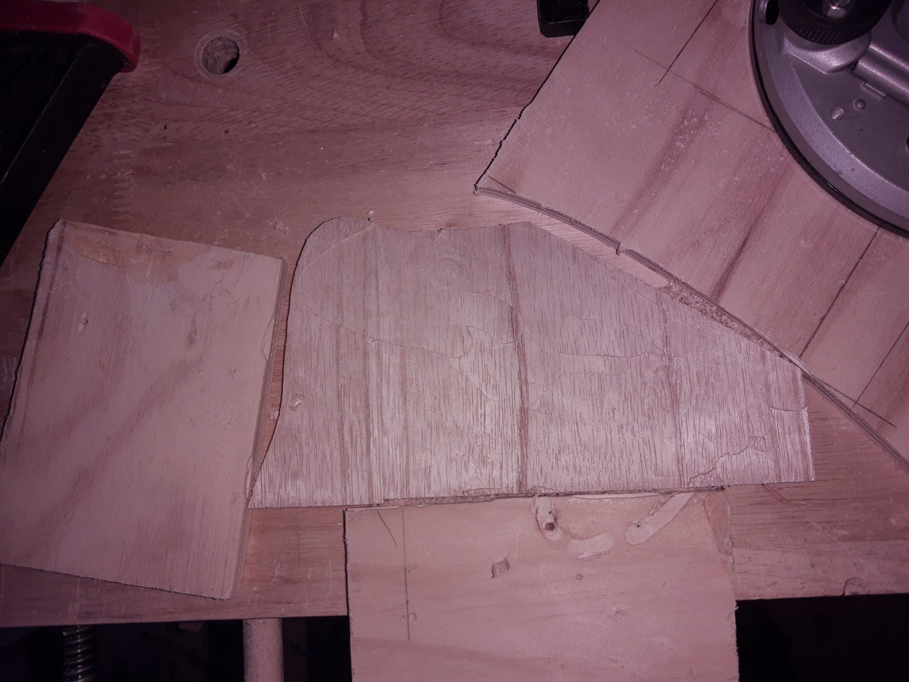

Der Dekcle, ja .. der Deckel ... Habe ein Stück gehabt, das noch die passende Größe hatte.
Aufgerissen, ne Scheibe von abgesägt ....
... und mir ne Abrichte für die Oberfräse auf der Hobelbank zusammen geklebt ....
... plan gefräst, halbwegs geschliffen und grob ausgesägt sowie geschliffen.
Muss noch fein nachgearbeitet werden das ganze (wurde halt zum Abendbrot gerufen). Leider läuft die Maserung des Deckels senkrecht zum Rest.
Mir reicht das erstmal. Evtl. mach ich dafür noch mal einen Kunststoffdeckel oder so .....
Die Decke müsste an der Fräsung noch ca. 5-6mm haben. Mit den Potigewinden komm ich da durch. Mit der Buchse muss ich mal sehen.
Dünner möchte ich das nicht machen, das Holz ist schon recht weich. In aller letzter Not gibts halt ne Zargenbuchse ....
