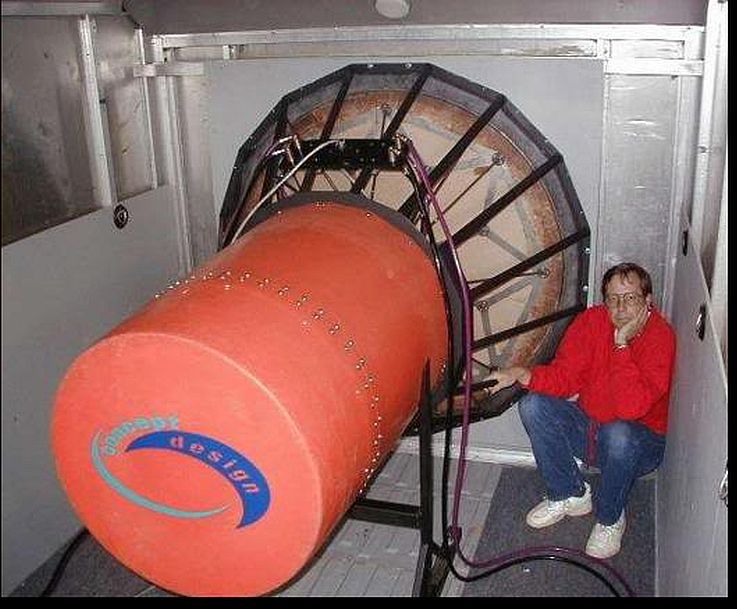

Leude, ich hab alles voll mit 15er und 12er, und nun das!
213,5 geht ja gar nicht, aber eine 54", da würde ich dann auch schwach :D
