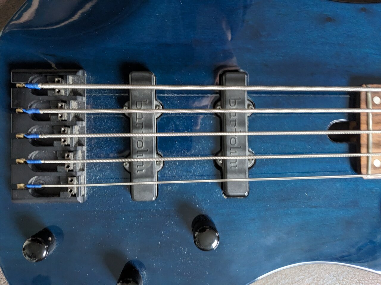

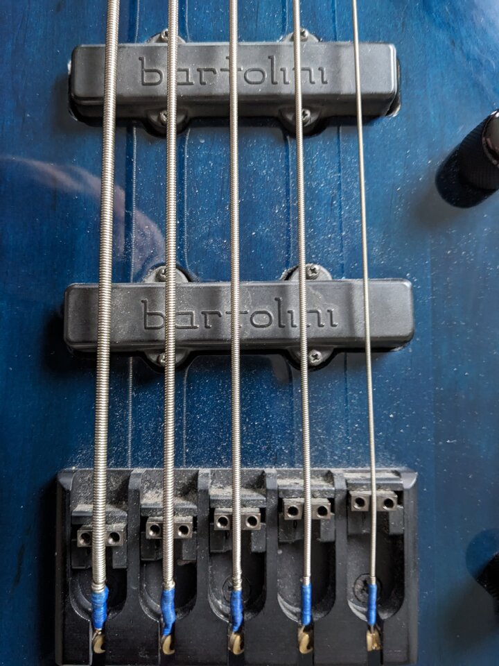

Hat keiner eine Idee woran das liegen könnte? Ich meine natürlich das Problem mit der H-Saite.
  • #3.505
Ist der Lautstärkeunterschied bei beiden Pickups (nur einzeln aufgedreht) da? Beim Bridgepickup sieht es in der Tat so aus, als ob die H-Saite arg weit am Rand des Pickups wäre. Wenn es daran liegt, hilft nur eine Bridge mit schmälerem Saitenabstand.
Die Bartolinis haben soweit ich weiß Klingenmagnete, da kann kein Magnet verrutschen oder so.
Könntest Du ein besser ausgeleuchtetes Bild von Bridge und Pickups machen?
Reaktionen: aBaxxi
  • #3.506
Liegt es an einem zu großen Abstand Saite zu PU? Saite tiefer, PUs höher?
Oder ist an der Elektronik was faul?
Schwer zu sagen aus großer Distanz es ist.
  • #3.507
Tatsächlich ist es so, falls ich die Schaltung richtig verstehe, dass sobald der Bridge PU ins Spiel kommt, die Lautstärkeunterschiede auftreten.
Ich versuch nachher noch das mit dem Pickup Richtung tiefen Saiten hoch zu schrauben.

Ok, leider ist das mit dem Hochschrauben nicht so einfach:
1. Ich brauche längere schrauben. Die halten wohl nur noch an den letzen zwei Milimetern in dem Holz.
2. Das Gummi unter den PU ist schon so Platt, dass es den PU nicht mehr nach oben Federt. Da muss ich neue reinmachen. Die alten Saiten sollten eh runter.
Kann mir jemand die Schaltung aber dennoch Erklären? Zwei PU und vier Positionen.
EDIT: zu der Schaltung haben ich glaube ich gleich in Ens Eröffnungspost was gefunden. Bitte bescheid geben wenn meine Annahme falsch ist.
EDIT2: ich sehe gerade, dass des Bridge PU IMMER im Spiel ist (siehe Foto und Erklärung von Ens in 1. Post)

Sieht tatsächlich so aus, als wäre der Pickup einige mm zu schmal für das Instrumet. Zumal der Saitenreiter für die H-Saite eh schon maximal zur Mitte hin verschoben ist.
Wie breit (also von H- zu G-Saote) sind denn die Pickups? Vielleicht hat Esh tatsächlich 4-Saiter Pus verbaut.
Reaktionen: Ens

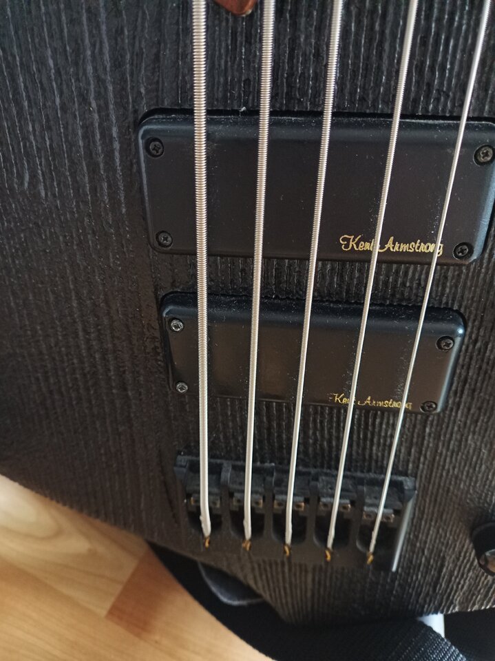

Mein 5er Stinger hat leider auch etwas zu kurze Kent Armstrong PUs.
Mit dem Piezo-PU zusammen gleicht sich das etwas aus, da der heftige Subbässe liefert.
Das will dann mit Kompressor und HP-Filter eingefangen werden.
Ich hab eine Weile überlegt die Armstrongs gegen andere PUs zu tauschen, aber ohne Fräsen passt da nix rein und das will ich dem Bass mit der sandgestrahlten Oberfläche nicht antun.
Sieht eigentlich gar nicht so aus, aber H und G Saite werden beide nicht so gut eingefangen wie der Rest.
