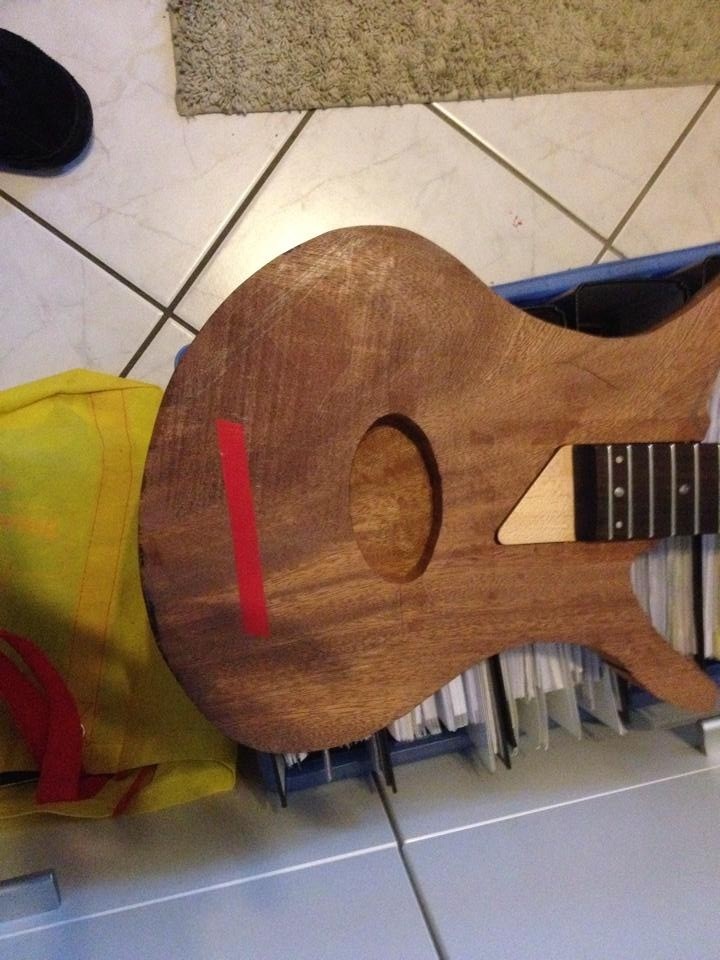

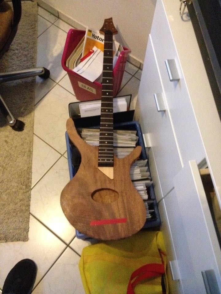

Hallo Kollegen,
Ich bräuchte euren Rat.
Ich habe einen Sandberg Bass Hals geschenkt bekommen und bei meinem Dad fand ich in ca. 40 Jahre gut getrocknetes Sipo Brett.
Welches Finish wäre Musikalisch und Optisch am besten geeignet?
Bitte gebt ne Begründung zu eurerseits Tips dazu.
Vielen Dank
