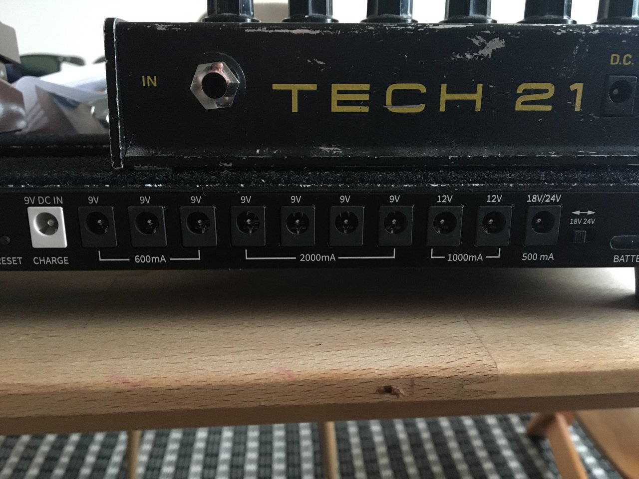

Habe mir tatsächlich jetzt das Teil geholt und habe direkt eine Frage, da ich die absolute Elektronik-Null bin :D
Also - siehe Bild unten - wenn ich nun den Sansamp mit seinen 9V, 150mA anhängen möchte, kann ich einfach einen der 9V Anschlüsse nutzen?
Oder muss ich irgendwas beachten?
Danke Euch für ein kurzes Feedback!
Steck es einfach ran. Wenn du merkst das ein Pedal brummt, dann kannst du es mal an einem der anderen Blöcke probieren. Ich vermute die sind galvanisch getrennt.
Ansonsten bieten z.B. Die drei linken Eingänge insgesamt 600mA. Da können z.B. 3x200mA ran. Die meisten Effekte brauchen auch weniger als draufsteht. Da gab es auch mal nen Thread dazu.
auf dem Board kannst du richtig viel draufhauen von den Anschlüssen her.
LG Elias
