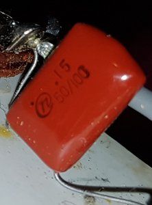

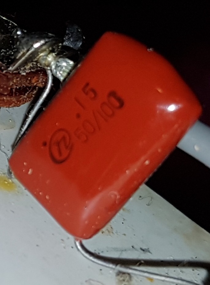

Wenn ich das so genau sagen könnte....
hier mal ein Foto
Hmmmm. Nach meinem Verständnis müsste das ein 150nF sein. Standard sind eigentlich 47nF. Der müsste dir eigentlich Höhen wegnehmen wie Sau. Komisch. Oder ich lieg völlig falsch, oder der ist hinüber.
Nö, du hast keinen Knoten. Und der C folgt auch nicht wirklich der Codierung. Normal wären zwei Ziffern und ein Buchstabe.
Ich bin da jetzt auch überfragt.
Ich würde einfach einen 47nF einlöten und dann mal hören was passiert.
Edit: So, richtig wären 3 Ziffern und Buchstabe oder die Angabe als Dezimalwert von Microfarad (=1000nF).
.15 ist wohl eher 150nF
15nF müssten dann .015 sein oder entsprechend 153J
47nF sind auf jeden Fall 473J (J nur bei entsprechender Toleranz. K.a. für wieviel J steht)
