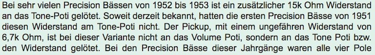

Das mit den Festwiderständen hab ich nämlich auch schon mal angedacht, aber warum hat man das in den 60ern nicht gleich eingebaut? Man wird das ja wohl auch damals schon herausgefunden haben, oder?
Zum Teil wurde in den 60ern mit sowas experimentiert, auch mit Kondensatorunterstützung für Highboost oder Spulen. Geht aber immer mit Volumenverlust einher, und da lauter immer besser ist und die Vintagetonabnehmer i.d.R. sowieso keine Output-Monster... Und Festwiderstände passen halt manchmal, aber nicht immer.
Bättere mal bei Cadfael durch, ich glaube, mich zu erinnern, dass es dort in den historischen Schaltungen einiges gab.
  • #25
Geht leider nicht zu kopieren:
Wobei es natürlich bei einem Bass mit Einzel-PU nicht um Entkopplung ging...
