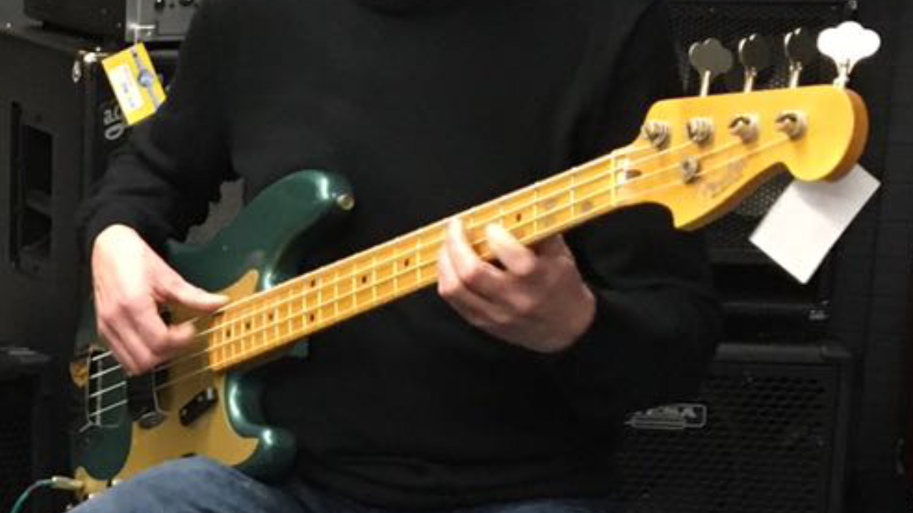

Warum eigentlich nur bei der A-Saite ? Die D-Saite schwebt doch auch höher.. :confused:
1957 schwächelte die A Saite noch. Bei späteten Saiten Sätzen gab es das Problem nicht mehr . Deshalb muss man den Pickup heute an der Stelle ziemlich weit rein schrauben um das auszugleichen. Bei flachen Griffbrettern bekommt man den aber gar nicht weit genug runter geschraubt. Da hat man evtl Probleme und die A Saite ist lauter als die anderen.
Hier ein Seymour Duncan Antiquity 57 Pickup bei 7,25" Griffbrett. Da geht das so gerade eben noch einzustellen.
Ich habe mal einen 57 er Custom Shop Precision getestet bei dem sich der Pickup wegen des verbauten 9,5" Griffbrett, das nicht an einen 57er gehört nicht vernünftig einstellen ließ. Eigentlich wollte ich den unbedingt haben.
Aber sowas ist Fender Murks.
Heißt das, der split coil ließ sich nicht in der Höhe verstellen?
Oder hatte der gar auch diese extra langen A-Saiten-Magnete?
