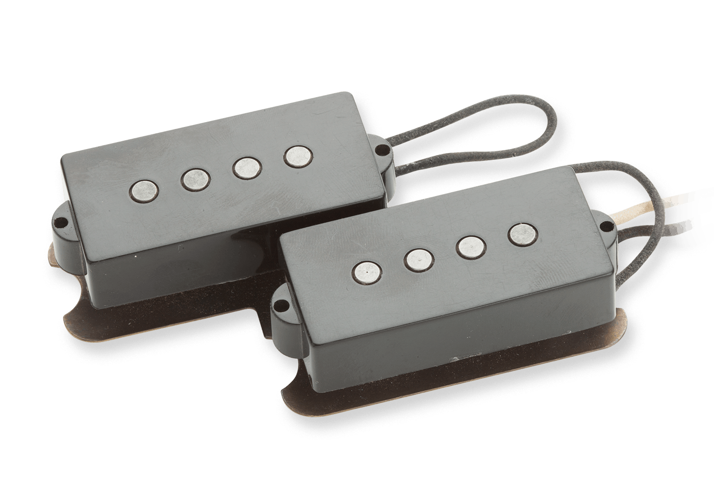

Der Preci klingt ja von natur aus mittenbetont. Mit einem guten Slapsound assoziiert man ja meist ein Mittenloch. Ich würde nach einem PU Ausschau halten, der eher Höhen und Bässe definiert. Ich suche, ähnlich wie du, einen Splitcoil, der geslappt gut klingt. Ich schiele auf den SD Antiquity II
Unter dem Schaubild "EQ" sieht man in etwa die Auslegung des Klangbildes. Fand den auch in Tests recht gut. Bekomme den nur nirgendwo in DE :rolleyes:
Edit: Sehe gerade, der Thread is' ja schon wieder 'n paar Monate alt :facepalm1:
  • #52
Geiler Pickup aber stelle dir da keinen merklichen Scoop vor, der klingt wie ein oldschool 60s P Bass Pickup. Das Schaubild ist sorry Seymour Duncan, quatsch.

Dass das Schaubild nicht präzise ist, weiß ich, deckt sich aber grob mit meinem Eindruck beim Vergleich:
Nicht unbedingt, aber wird gerne und oft so gemacht... die Badewanne, oder scoop.
Zu gutem Slapsound gehört noch mehr und darauf möchte ich nicht weiter eingehen,
da es um Tonabnehmer geht.
Und nochmal.... PU parallel schalten und etwas weiter weg von den Saiten kostet
erstmal nix... generell könnte es sogar schon reichen den Abstand von den Saiten
zum PU zu vergrößern, da durch diese Maßnahme ebenfalls die Mitten weniger be-
tont werden und Diskant wie Bass mehr durchkommen, wo vorher die Mitten domi-
niert haben.
Den möglichen Pegelverlust kann man am Amp ausgleichen... dafür ist ein Amp da.
Edit... P-Splitcoil parallel vs. seriell...
Die alte Leier, dass das denn zu "dünn" klingt kann ich nicht bestätigen... klar ist
der Sound denn anders aber was da passiert ist genau das was beim Jazz Bass so
beliebt zu sein scheint.... die Mitten treten in den Hintergrund und nicht anders
ist eine P-Split in Parallelschaltung... also zwei Singlecoils im Parallelmodus, wie
beim Jazz Bass in Originalschaltung, oder klassich StingRay.
Nebenbei... das funktioniert auch umgekehrt, wenn der Jazz Bass parallel "dünn"
klingt, denn einfach mal seriell verdrahten, wie klassisch Preci.
