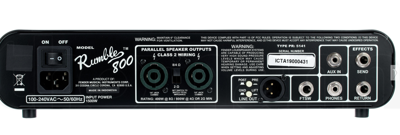

Hi an die Bass Gemeinde,
müsste mal bitte den Thread aus der Versenkung holen...Habe eine Frage bzgl. des 800 Rumble Topteils....schaut ja von hinten so aus:
habe 3 Tc Electronic K212 Boxen a 8 Ohm mit 400 Watt( eine daheim und zwei im Proberaum am TC BH 800).
Würde diese mal gern am Rumble testen.
Müsste dann meines wissens nach links mit EINEM Kabel am Amp und dann parallel die 3 Boxen verkabeln....Amp dann auf 2 Ohm....?!
Wenn mir jetzt noch eine vierte K212 über den Weg läuft:-) , wie sähe es dann mit der Verkabelung aus bzw. dem Ohm Widerstand? Sollte ich dann beide Anschlüsse am Amp belegen? Seriell? Oder bin ich komplett auf dem falschem Weg?;-)
Schonmal Danke an euch!
lg
Ciao @Crusader
die Anschlüsse sind immer parallel. Es gibt nur wenige Ausnahmen, diese sind dann explizit vermerkt.
Also, wenn Du da drei, oder auch vier 8 Ohm Boxen ranhängst, spielt es keine Rolle, ob Du einen oder beide Anschlüsse am Amp benutzt und dann von einem Anschluss alle Boxen hintereinander (ist bei Zwillingsbuchsen an Boxen wiederum parallel) oder ob Du 2+2 oder 2+1 oder 3+1 verkabelst. Den Schalter musst Du dabei immer in die 2 Ohm Stellung schieben, denn bei drei 8 Ohm Boxen sind das parallel 2.66 Ohm und bei vieren parallel genau 2 Ohm.
