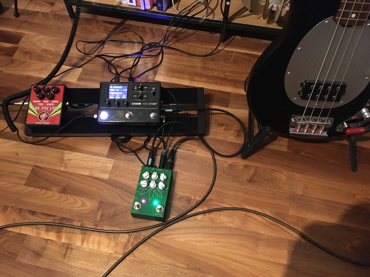

Zum Ton: Aufgrund der Umstellung auf Helix ist meine Pedal-Auswahl inzwischen relativ mau, deswegen habe ich mir mal einen kleinen Testaufbau überlegt (Sinn und Unsinn lasse ich mal dahin gestellt):
Oder in Worten: Der Woody sendet das Signal via Insert an den Helix, der Helix schickt es über die ersten Blöcke bis zum FX-Block ("Gitarren-Kanal"). Dort sendet der Helix das Signal über seinen Send in den Insert vom Woody zurück, der es wiederum wieder mit Low-Signal mischt und dem Helix über dessen Return-Buche zurück gibt. Dort gehts dann einfach noch in eine Amp+Cabsim und ab in den Kopfhörer.
Am Gitarren-Kanal habe ich mich mal quer durch die unterschiedlichen Kategorien im Helix probiert. Teilweise ist es wirklich freaky, was man für Töne produziert. Über Split und Trim lässt der Ton aber immer sehr gut zähmen, oder über die Blend-Funktion bei ganz schrägen Tönen auch einfach so in den Hintergrund drücken, dass er nahezu unterzugehen droht. Das macht Spass und führt zu sehr spannenden Ergebnissen. Leider ist erst am Donnerstag wieder Probe, bis dahin wird der Woody wahrscheinlich schon wieder unterwegs sein.
Einfacher ist es natürlich mit den eingebauten Wild/Mild-Schaltkreisen. Ich muss zugeben, dass mir die Unterschiede zwischen den Schaltkreisen nicht ganz klar sind. Erst ab ca. 14:00 zeigen sich mir wirkliche Unterschiede, die aber trotzdem doch so gering sind, dass sie meiner Ansicht nach im Band-Sound untergehen werden. Vielleicht hab ichs auch einfach nicht verstanden. Ich hatte schon am Anfang meine Probleme mit der Bedienung und musste in die Anleitung schauen, was denn jetzt welcher Schalter wirklich macht.
Mein Lieblingssetting ist eine relativ "milde" Einstellung: Split bei 03:00 Uhr, Mild bei 09:00, Trim zwischen 12:00 und 03:00, Blend je nach EQ am Bass zwischen 12:00 und 03:00. Damit in den Dexter und den Amp und Boom: Schöner leicht komprimierter Ton mit einer Prise Dreck. "I like" würde Goethe sagen.
Ich freue mich auf das finale Pedal. Zusammen mit dem Dexter gefällt mir das Pedal sehr, durch den Insert und die Split-, Trim- und Blendregler ist es dazu auch noch extrem flexibel. Ich spiele noch den ein oder anderen Abend rum (die Stellschrauben im Gehäuse habe ich mir noch nicht angeschaut), dann darf das Pedal weiterziehen. Vielen Dank für die Möglichkeit zum Test!
Das sind keine unterschiedlichen Schaltkreise, sondern zwei unterschiedliche Gainregler für die interne Zerre. Mit dem Regler WILD ist eine größere Verstärkung möglich [1Meg vs. 100k].
Normalerweise liegt dem Gerät ein Handbuch sowie ein Blockschaltbild bei (schau doch bitte noch mal in den Karton) - sollte das Blockschaltbild auch fehlen, dann wäre ich dir dankbar, wenn du das PDF hier im Anhang ausdrucken und beilegen könntest. =)

Gemeint sind die Dreh-Trimmer im Inneren. Damit werden die Lautstärkeverhältnisse untereinander angeglichen. Die DIP Schalter sind ja unkompliziert. Wäre nur doof, wenn der Pegelabgleich verstellt ist und der nächste sich dann wundert wieso XY so zu leise oder zu laut ist.
By the way: Bitte nochmal in das Blockschaltbild gucken. der Trim Regler außen ist nicht global, sondern für die interne Zerre. ;)
Ich muss zugeben, ich habe vorher in das Blockschaltbild geschaut, aber es wohl nicht richtig verstanden. Die automatische Erkennung, ob was im Insert steckt, ist ja nicht abgebildet oder? Laut dem Schaltbild würde ich ja mit Select Logic immer zwischen Insert und (abwechselnd) einer der Gainstufen hin und her schalten und das ist ja nicht der Fall.
Nicht ganz - das Signal "Select Logic" wirkt auf mehrere "Schalter". Wir haben die Logik mal außen vor gelassen - so wie du schon angemerkt hast.
