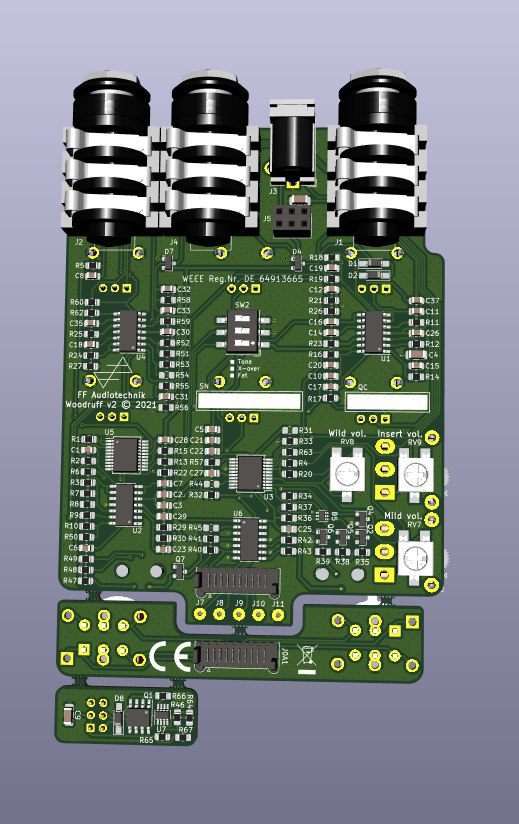

Moin ihr Hasen!
Die Platine ist nun endlich fertig. 🥸
Diese Woche gehen die Anfragen an die Bestücker raus.
Wir haben unser Team um einen Freund, der uns eh schon seit Beginn der Reise unterstützt hat, vergrößert.
Das Gerät wird nun 5mm breiter, die Potis wandern etwas auseinander und wir haben ein paar kleine Änderungen im Layout vorgenommen.
Wanderwoody:
Wo ist denn der kleene Grüne Freund derzeit?
Lg Flo
