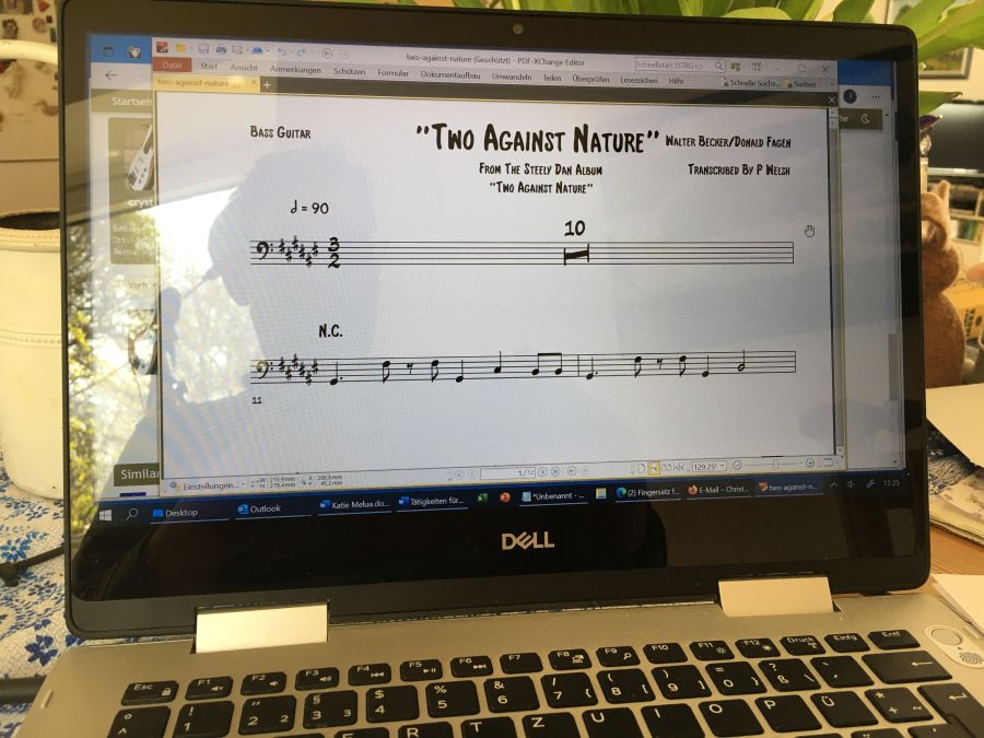

Nebenbei, warum ist es As, nicht Gis?
Die Tonart ist As-Dur, (evtl. auch f-moll) so ist es zumindest auf deinem Beispielblatt. Entsprechend ist auch dein Gis dort immer als As notiert. Der Übersichtlichkeit halber sollte man sich im Gespräch auch daran halten. Als Tab und auf dem Bass gespielt ist es natürlich egal.
Mehr dazu und dass es vor Einführung der wohltemperierten Stimmung nicht dasselbe war:
Reaktionen: crystalgreen und BassZwerg
  • #46
Der Fingersatz (edit) die Noten, die ich inzwischen bei Sheetmusicdirect gefunden und gekauft habe, haben sechs Kreuze, der Verfasser sieht es also als Tonart Fis an, und den vierten Bund auf der E-Saite demnach als Gis.
Aber der Grundton des Riffs ist nach meinem Gefühl nicht der vierte Bund auf der A-Saite, sondern der vierte Bund auf der E-Saite.
Eine Tonart Gis scheint es nicht zu geben, deshalb: noch ein Argument für As.

Ja, der Kollege hat es in Fis notiert. Geht auch. Hat mich zunächst etwas gewundert, passt aber, da das "g" in As fast immer als ges gespielt wird. Mehr kann ich nicht sehen, aber so sind die Noten dann gleichbedeutend. Ich habe in Ultimate Guitar nur die Darstellung in As gefunden.
Hauptsache, man einigt sich untereinander :-)

  • #53
Ich habe wieder einmal eine Fingersatz-Frage. Welchen würdet Ihr spielen?
Es geht um den Grundrhythmus in Steely Dan's Two Against Nature.
Ich habe zwei Versionen aufgenommen. Sorry, miese Qualität, ohne Verstärker:
