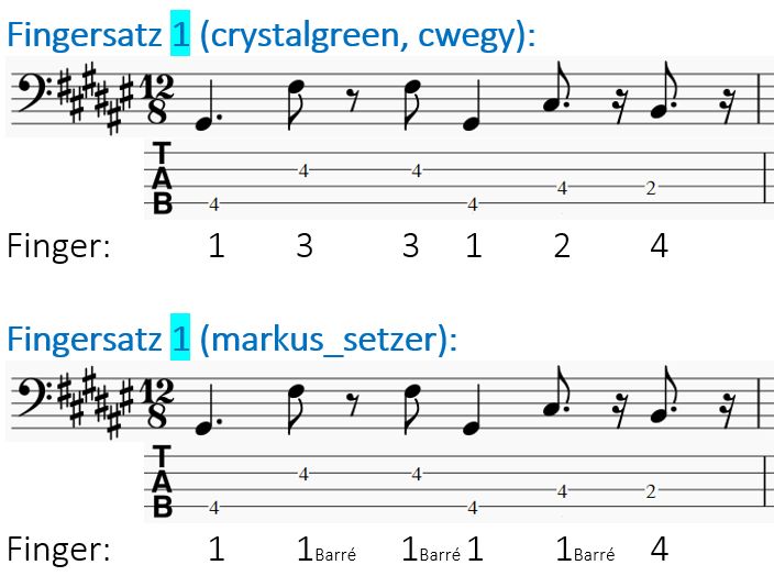

Ich habe mal versucht, die Fingersätze 1 und 2 für die Greifhand und zusätzlich zwei denkbare Fingersätze für die Schlaghand zu notieren.
Fingersatz 1 hat den Vorteil, dass man den stärksten Finger für die Eins hat. Ich finde, dass man das im Groove wahrnimmt, außer wenn man sehr kraftvolle kleine Finger hat.
Die abperlenden letzten zwei Töne sollten aber möglichst auf der gleichen Saite gespielt werden, das geht mit dem Fingersatz 2:
Dieser Fingersatz 2 nach @cwegy oder @Slidemaster Dee hat für mich den Nachteil, dass ich den Ringfinger und den Kleinfinger zwischen drei Saiten aufspannen muss. Das ist sicher für die meisten Bassisten ok, aber für mich recht weit.
Die elegante Spielweise nach @markus_setzer hat die kürzesten Wege, aber mir tun dabei leider sofort die kleinen Fingergelenke weh.
An dem Fingersatz, den ich mir überlegt habe, um für jeden Ton einen eigenen Finger zu verwenden, wird zu recht kritisiert, dass zwischen den Wechseln vom Cis zum H die ganze Hand etwas drehen muss. Mich persönlich strengt das weniger an, als die ausschließliche Verwendung von Ring- und Kleinfinger für die Kreuz-Noten.

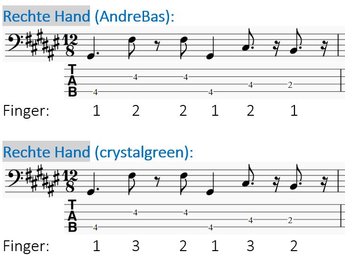

@AndreBas hat sich zusätzlich mit der Schlaghand auseinandergesetzt. Auch hier ist der Fingersatz überhaupt nicht einfach, denn das Spiel geht über drei Saiten hinweg:
Anhang anzeigen 590019cry
Ich habe mir überlegt, ob es auch möglich wäre, hier den dritten Finger mit einzusetzen, um immer mit dem ersten Finger auf der Eins spielen zu können.
Also mir hat diese Diskussion unheimlich viel gebracht! Ich hätte nie gedacht, dass es so viele mögliche Arten und Weisen geben kann, diese Basslinie zu spielen! Ich folge dem Vorschlag von @AndreBas, und versuche, mehrere Fingersätze einzuüben.

1. Du schreibst von stärkstem Finger: ich finde es wichtig, alle vier Finger der Greifhand auf einem Niveau zu haben. Wenn Du "nur" einen stärksten Finger hast, kommst du früher oder später immer in schwierige Spielsituationen. Versuche alle Finger auf ein Niveau zu bekommen. Du wirst anders spielen!
2. Wenn Dir der Finger "sofort" weh tut, liegt es wahrscheinlich da dran, dass Dein Finger nicht trainiert ist. Es können natürlich auch andere Vorbelastungen oder ungünstige Voraussetzungen eine Rolle spielen wie Verletzungen, Brüche etc. Dann ist das natürlich verständlich und du solltest auf die Signale des Körpers hören und das lassen. Aber zu 99% ist meine Erfahrung und das habe ich oben ja auch schon mehrfach geschrieben, dass die Finger / der Finger einfach untrainiert ist und an diese Belastungen / Herausforderungen erstmal herangeführt werden muss. Das ist ein Prozess und geht nicht von heute auf morgen.
Deswegen mal eine Frage: wann hast du zuletzt Hammer On und Pull Off Übungen gemacht, um deine Greifhand und die Finger zu stärken?

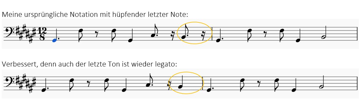

Übrigens habe ich, nachdem ich mein Video fertig geschnitten hatte, tief bereut, nicht mehr auf die Notenlängen geachtet zu haben, wie Du ja weiter oben empfohlen hast. Bei meinen kurzen Beispielen habe ich die letzte Viertel des Takts fast immer ziemlich staccato gespielt, was im Nachhinein betrachtet viel weniger elegant klingt als in Deinem Video mit der letzten Viertel legato. Daraufhin habe ich mir nochmal das Original angehört, und da bist Du absolut dran und ich hätte mich vor meiner Aufnahme besser vorbereiten sollen, zumindest dann, wenn man das Feeling des Originals anstrebt. Wenn Du also demnächst den Anruf bekommst, um für Steely Dan Bass zu spielen, geht das vollkommen in Ordnung. Gruß!

Ich gehe Euren Ratschlägen nach, um meine Freiheitsgrade so vielfältig wie möglich zu bekommen. Also spiele ich beim Üben und bei der gestrigen Probe (Bassist und Schlagzeuger) möglichst alle Fingersätze.
Habe bloß bei dem Barré-Griff noch ernsthafte Schwierigkeiten. Ich finde, dass man auch dabei die Hand umsetzen muss, das war ja der Haupt-Nachteil meines Fingersatzes. Der hat den Vorteil, dass er vollkommen entspannt ist, bis auf das eine Umsetzen aufs H. Am Universalsten ist wohl Fingersatz 2 nach @cwegy und @Slidemaster Dee.
Und @markus_setzer, ich muss die Notation nochmal verbessern, es geht so:
