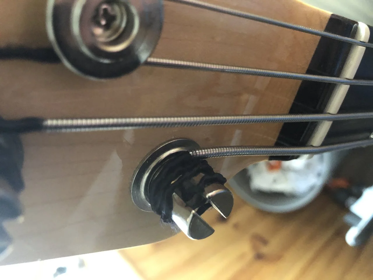

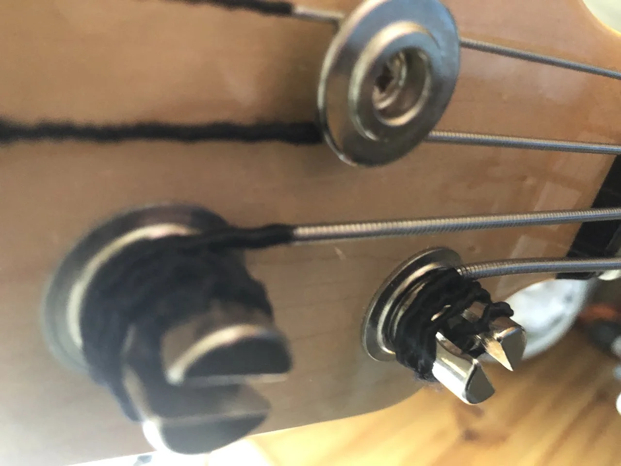

Eine Flatwound-Frage !! Soeben die La Bella deep Bass 045-105 ausgezogen. Die E Saite klingt jedoch "sehr aus dem Rahmen fallend". Saitenlage usw alles ok. Im Gegensatz zu den anderen wirklich muffig. Die Saiten sind ja am Kopf umwickelt und bei der E Saite ist die eigentliche minimal in der Wicklung mit drin......ist das zu verstehen ? :-)
Spiele einen ganz normalen Preci, also auch keine besondere Mensur o.ä.
Siehe Bilder...wie kann man da Abhilfe schaffen ? Die E Saite klingt quasi offen gespielt wie extra abgedämpft.

Die Windungen an den Mechaniken sind so schon gut gemacht, daran liegts sicher nicht. Hast du am Sattel die Saiten zum Pickup hin mal herzhaft heruntergedrückt, dass die Saiten über die Saitenreiter richtig geknickt sind?
Falls ja, bringens vielleicht noch ein paar Tage Einspielen. Wenn nicht, hast du evtl. ne tote E-Seite erwischt ...

Ich sage: Das muss so / ist so. Die Saiten stehen für Old School Plonk. Für einen ausgewogen Sound sind da eher Dunlop Flats und Cobalt Flats zu nutzen.
  • #2.346
Die E-Saiten klingen doch öfter dumpfer bei Flats (bzw. am "dumpfsten" im Satz), meine Erfahrung, mit der Zeit gleichen sich die anderen noch etwas an, werden auch dumpfer..
Die Erfahrung teile ich. Gerade bei LaBellas kann ich das bestätigen.

Ich fand es bei Fenders auch so, meine ausgewogenen Favoriten sind Thomastiks ;)

Thomastiks hatte ich auch vorher, wollte halt mal andere probieren. Die DR Flats sind nirgends lieferbar. Hatte sie mir bestellt, aber nach 3 Wochen warten sollte ich nochmal solange warten...naja, hab dann die LBs bestellt.
  • #2.350
Bei den bellas dauerts etwas bis die ausgewogen klingen. Dann sind se aber einfach goil.
Nach dem Aufziehen hatte ich auch immer das Gefühl die E Saite is zu dumpf und zu leise

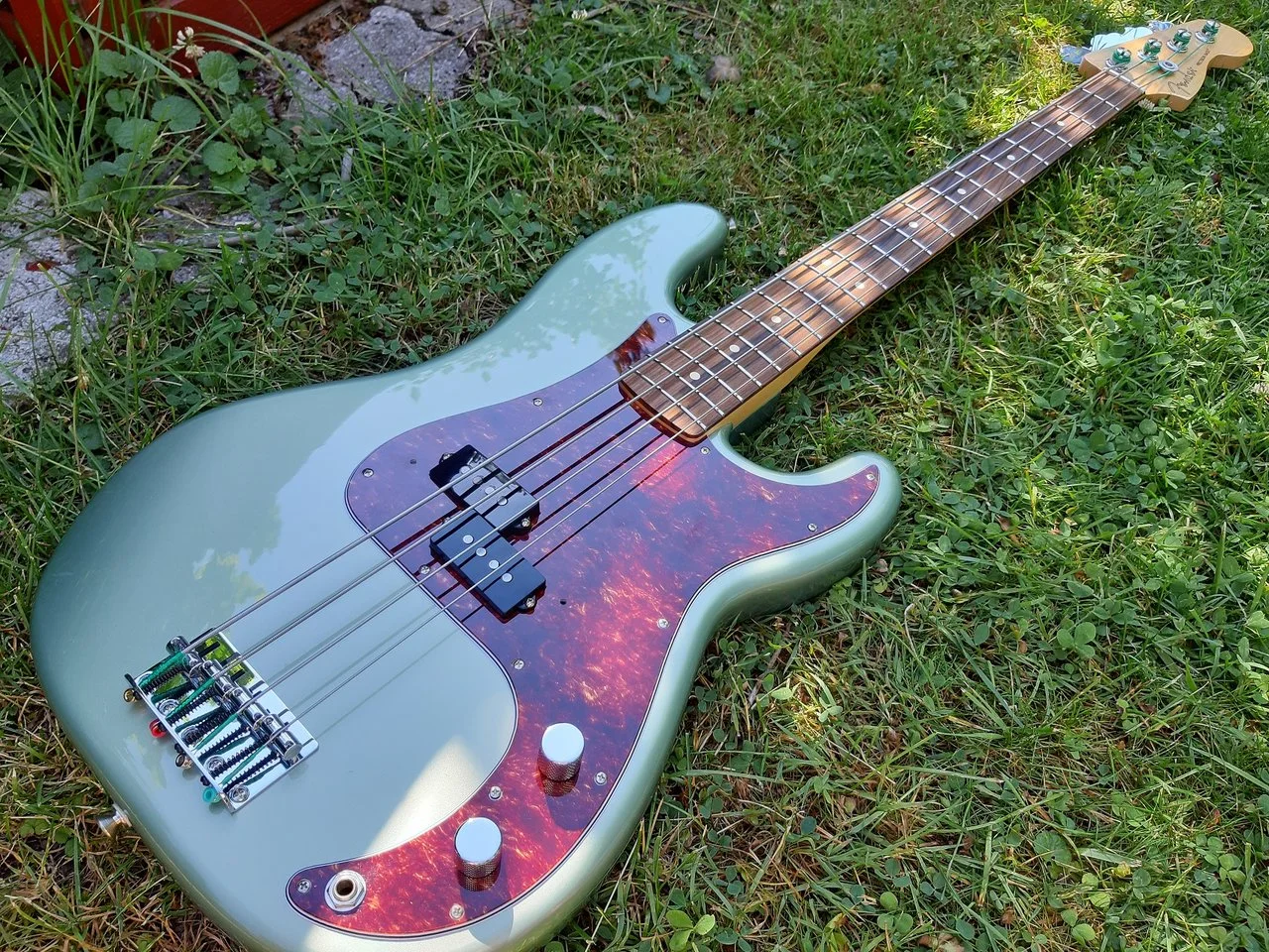

Ich habe die Fender 9050 gerade auf meinem grünen Player-Precis, zu dem sie dank der grünen Söckchen nicht nur optisch gut passen :-)... der Klang ist für Flats relativ hell bzw. mittig, Oberfläche und Zug aber klassisch …
Leider kann ich zu dem String-Through-"Verbot" auch nichts sagen, würde mich aber auch interessieren :nix:… zumal ich mir La Bellas bestellt habe, die auf meinen American-Standard-Preci sollen …

Schicker Bass. Gefällt mir mit dem Pickguard! Den Player hab ich auch. Bei mir machen darauf die LaBella 760FL ne super Figur.

… Den Player hab ich auch....
Auch in Sage-Green-Metallic?
