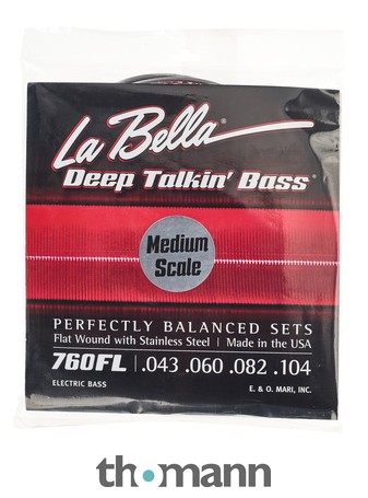

Geschätzte Kollegen
Vielleicht kann mir jemand von euch bei folgendem weiterhelfen: Ich hatte bisher auf meinem Preci die La Bella 0760M (James Jamerson Series) drauf. Ich möchte aber gerne mal dünnere Saiten von La Bella aus der Deep Talkin Bass Serie probieren. Könnt ihr da einen Satz empfehlen? Ich habe bei Thoman geschaut, konnte in der Standard-Dicke (45.-100/105) aber nichts finden, nur für Medium oder Short-Scale oder diese, die man durch den Body ziehen muss. Würden die letzteren denn auch funktionieren, wenn ich sie entsprechend kürzen würde? Oder habe ich den Satz in der Standard-Dicke übersehen?
Herzliche Grüsse
Bass-ti
  • #3.431
Leichte Abweichung in der Dicke:
Der 760FS Standard-Satz scheint bei Thomann tatsächlich (aktuell) nicht lieferbar zu sein?
Der Through-Body-Satz hat 38" Saitenlänge zwischen Ballend und Start der Umwicklung. La Bella warnt vor zu langen Saiten mit " Only the silk portion of the string should wrap around the tuning post or else the string will break."
Beim Saitenmarkt sind sie lieferbar:
