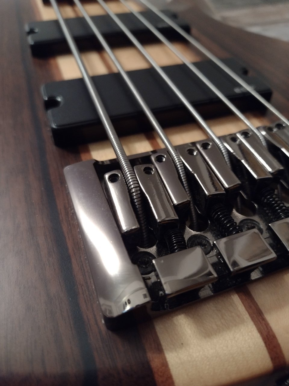

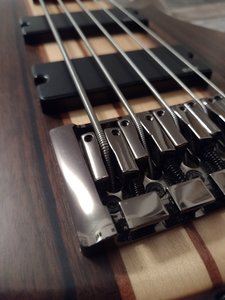

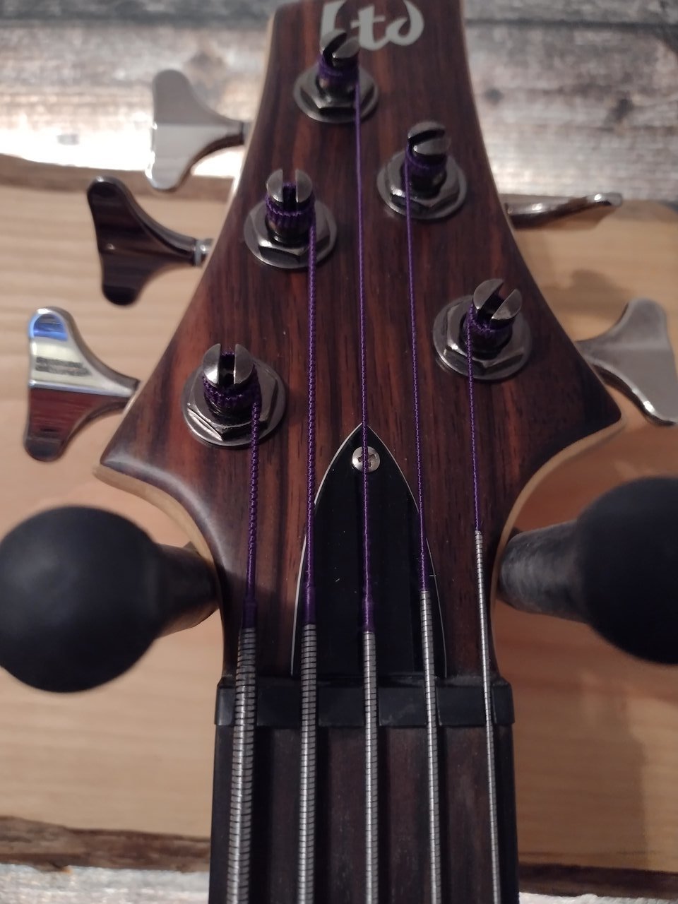

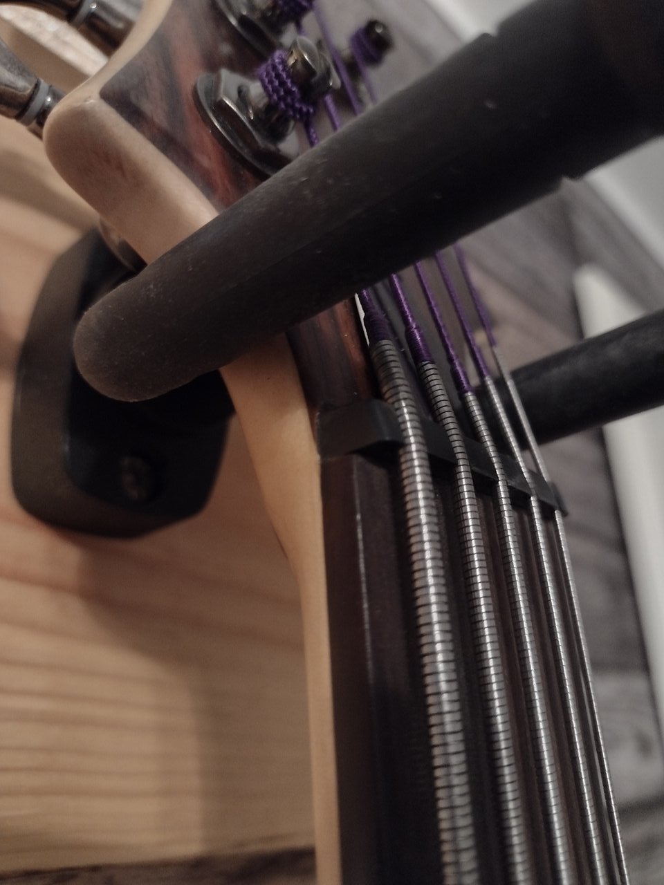

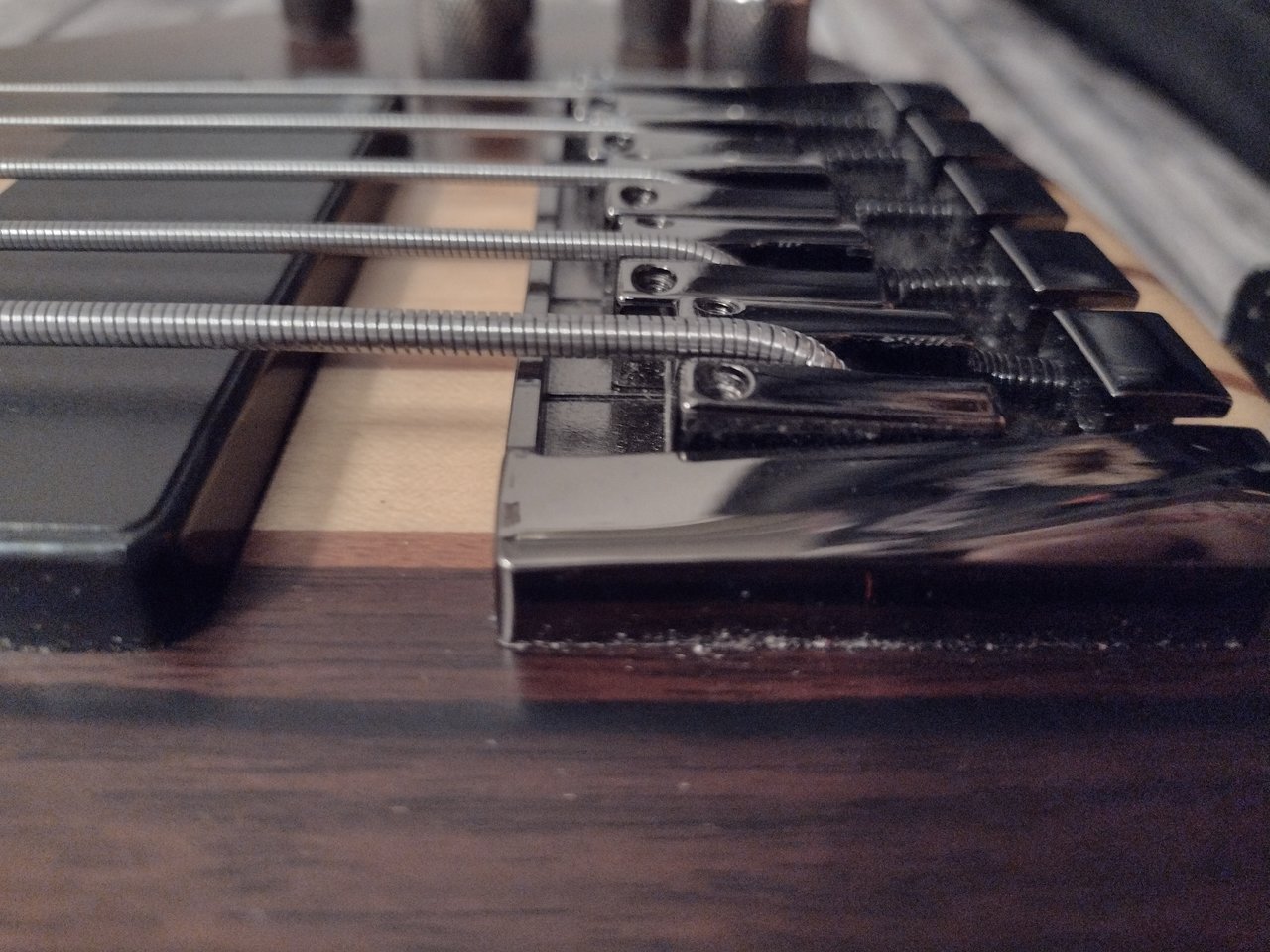

Ich hab jetzt auf meinem 5er Ltd endlich die Ernie Ball Cobalt Flats aufgezogen... GEIL! Wunderbares Spielgefühl, straffer als TIs aber trotzdem echte Fingerschmeichler. Überraschend klarer, definierter Ton mit reichlich Höhen, aber ohne nerviges Roundwound-Zing. Sie klingen keinesfalls so holzig wie TIs, noch einen Ticken moderner als die Fenderflats - die gefallen mir richtig gut.
Jetzt kommt das große Aber... der Bass war vorher mit Ernie Ball Power Slinky Rounds (50-135) besaitet und hatte über alle Saiten und Lagen einen gleichmäßigen Ton. Bei den Cobalts (45-130) fällt die H-Saite im Vergleich mehr oder weniger deutlich ab. Deutliche Einbußen beim Sustain, einigermaßen aber noch vertretbar bei der Lautstärke. Klar, Flats haben generell etwas weniger Sustain als Rounds, aber da das nur bei der H-Saite auftritt, bin ich doch etwas verwundert. E A D G sind in allen Belangen sehr ausgeglichen.
Sattel und Bridgeböckchen als Ursache schließe ich aus, da vorher sowohl ne 130er als auch 135er Round drauf war und alles tacko war. Außerdem wandert der Bass Ende März zum pleken zu Jörg Kuhlo in der Gerät :ugly:
Könnte es an der dicken Umspinnung am Ballend liegen, die ich ganz schön in die Stringthrough-Hülse reinquetschen musste? :confused: so ganz freiwillig-flutschig wollte die nicht rein... musste schon ziemlich nachhelfen, aber wiederum auch nicht so sehr, als dass da was kaputtgehen könnte. Kann ich mir eigentlich nicht vorstellen. Krümmung überm Böckchen, Verlauf an Sattel und Mechanik sehen für meine Begriffe auch okay aus...
Ideen?
Btw.: der innere Monk schreit angesichts der Abmessungen der Umspinnungen an der Kopfplatte :ugly:

  • #3.469
