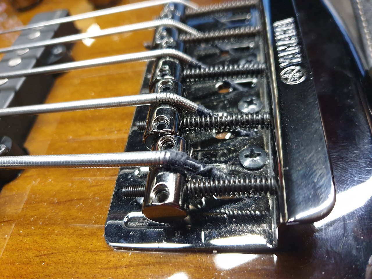

Hi,
habe das selbe Problem bei meinem 5-Saiter! Habe heute LaBella 760FS-B-TB aufgezogen und die B-Saite fällt dermaßen aus der Reihe das es keinen Spaß macht.
Liegt es eventuell an der Umwicklung am Saitenreiter?

  • #3.449
Sieht m.E. nicht relevant aus. Inwiefern fällt die Saite denn aus dem Rahmen?
Ich hab mal beide Varianten getestet...wenn die Seite mit dem Vollen Durchmesser auf dem Reiter aufliegt klingt sie tot.
Wird die B Saite mit dem dünnen Ende so aufgezogen, das die dünne Stelle über den Reiter läuft...schwingt sie deutlich besser und bringt mehr bewegungsenergie..../ ist so laut wie die anderen....
Reaktionen: Slidemaster Dee
  • #3.450
Dann geht’s aber um den Durchmesser, oder? Ich hatte mich eher auf die Frage nach der Unwickelung bezogen. Die macht am Sustain nämlich in der Regel eher wenig aus, find ich.
  • #3.452
kann das schlecht beschreiben, klingt so mumpfig, komplett ohne Höhen. Kontrabassähnlich.
... klingt sie tot.
Alle anderen Saiten klingen ausgeglichener, bsp.: A-D-G Saiten leer gespielt im Vergleich zur gegriffenen E-A-D am 5. Bund klingen ähnlich.
Bei der B-Saite im 5ten Bund und über die gesamte Saite fehlen irgendwie, ich glaube, die Obertöne.
Kann man die denn einzelnd käuflich erwerben?
  • #3.454
Im Prinzip ja, meint Radio Erivan, aber....
Schwierig...ich habe mir zwei 5er Sätze in USA bestellt.
Da bekommt man auch Einzelsaiten ohne Probleme.
Hier bei uns ist es schwierig und zu teuer.....da zahlst Du
fast so viel wie für einen 5er Satz....

  • #3.458
Ok, werde ich auch in Betracht ziehen.
Vorsicht... genau nachsehen wo die Wicklung der äußersten Lage endet.....
Die Stoffwicklung hält vor allem bei den dicken Saiten die Wirkungen zusammen.
Endet diese direckt am Knick, kann es passieren das sie sich aufdröselt.....
