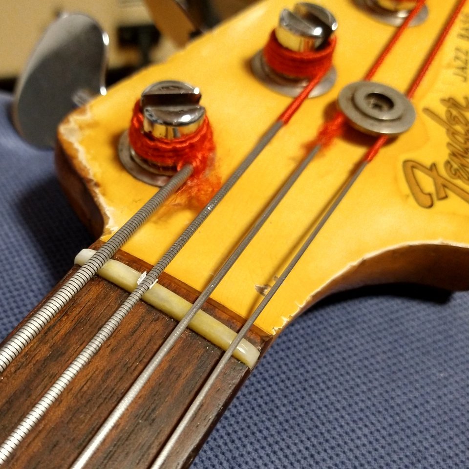

Kann eine Flad Saite kaputt gegen.
Eine A Saite bei mir zerrt ohne anzuschlagen.
  • #3.997
Sie sind an meinem 74er Jazz Bass.
Die Saiten waren vorher an einem meiner Precis. Ich höre es nur unverstärkt.
  • #3.999
Vielleicht ist der Druck auf den Sattel zu gering. Oder die Sattelkerbe ist zu weit. Das Problem hatte ich mit den TI Flats auf dem Jazz Bass. Die A Saite der TIs ist ja nur 0.070" stark und hatte Spiel in der Sattelkerbe, in der sonst eine 0.085" Saite saß. Das hat Nebengeräusche verursacht. Ein kleines Streifchen Papier hat Abhilfe geschaffen.
