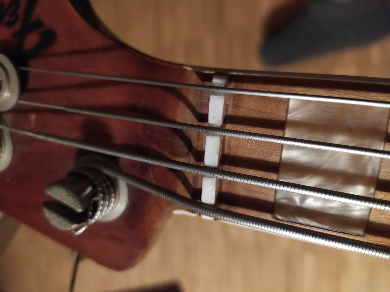

Drück doch mal beim Spielen jenseits des Sattels die zerrende Saite runter (also zwischen Sattel und Mechanik) und guck, ob‘s besser wird.
Der Sattel sieht jetzt auf dem Bild aber auch eher verranzt aus. Ist der falschrum drin - die Kerben sehen aus, als würden sie zur G-Saite hin immer größer…?

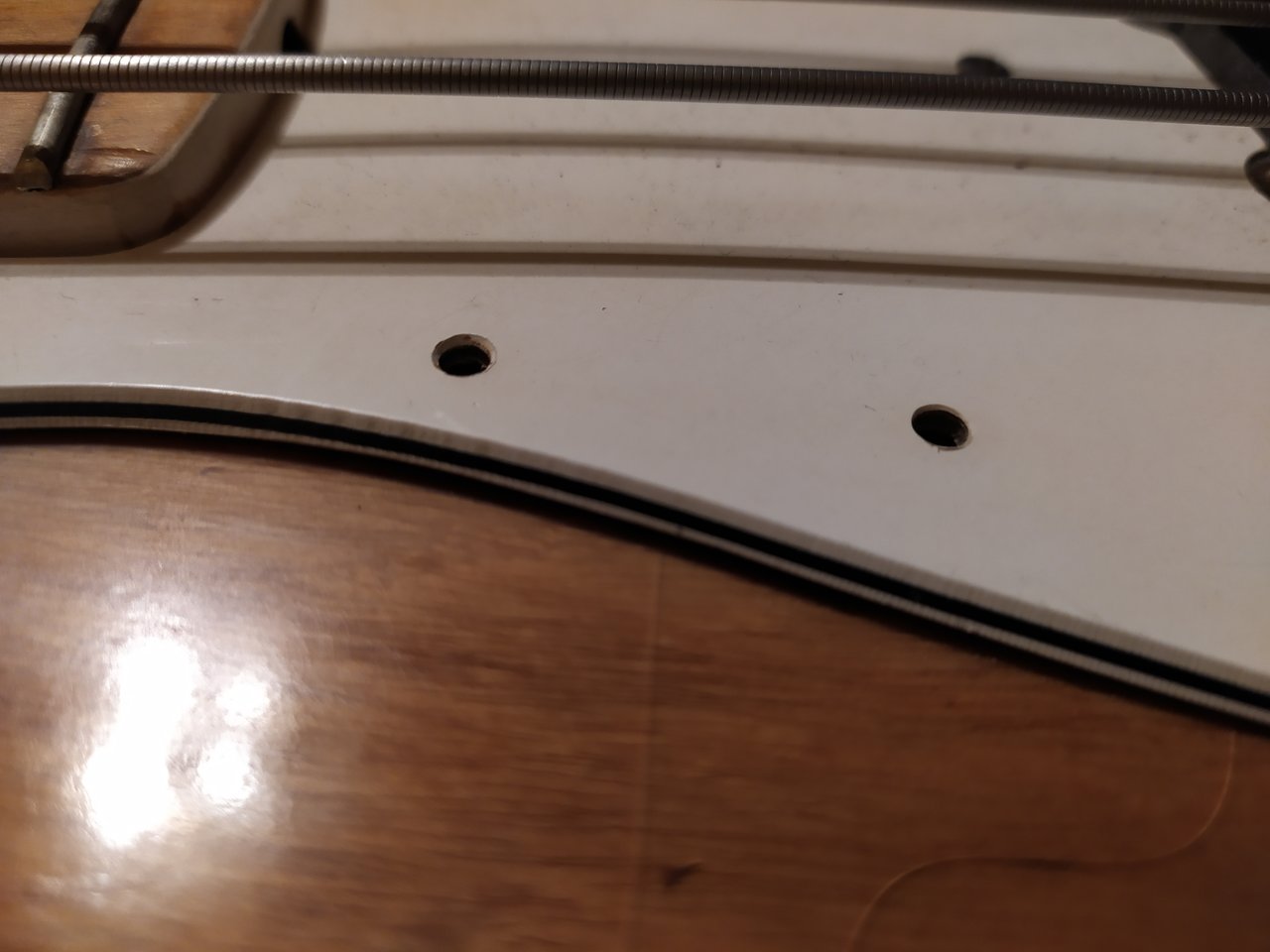

Dann schwingt irgendwas mit, würde ich sagen.
Jo, das Pickuard. Da wo die Daumenstütze hingehört.
Da schwingt und zerrt es.
Da kommen zwei Schrauben roin.
Reaktionen: goldbass
Den Sattel hat ein Orthopäde gefertigt :D
Ja schön ist anders. Der wurde bestimmt bei der Neubundirung eingesetzt. Die G Saite war wohl dicker und die E Saite dünner🥴.
Aber der Bass klingt saugut und das schnarren ist jetzt auch weg.👍
