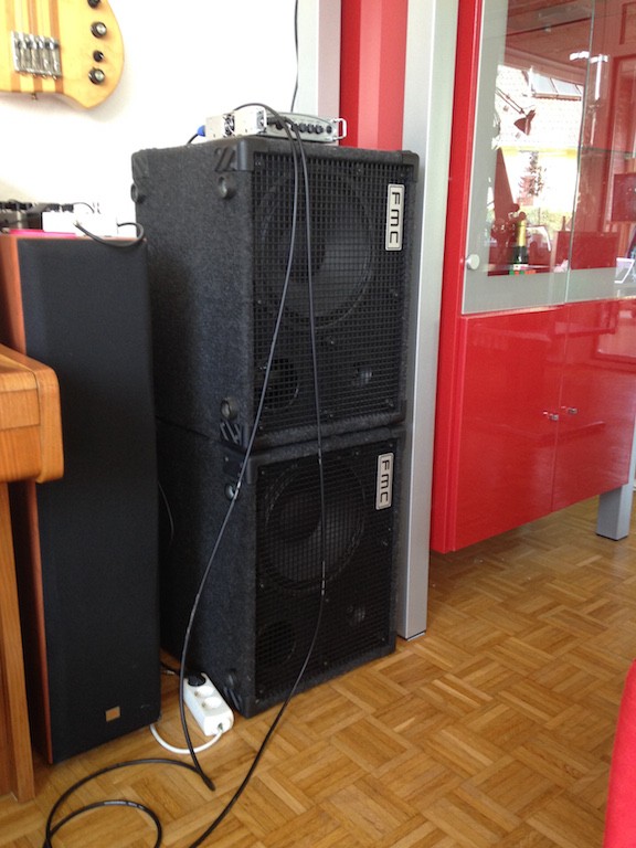

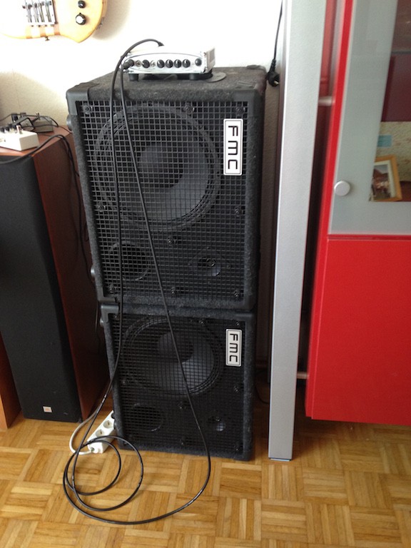

  • #2.798
Dann freue ich mich schon mal auf die beiden 112er Neos, die ich bei Hans bestellt habe ..
Uebrigens: Hat jemand einen Vorschlag, wie man die beiden Boxen am besten senkrecht aufeinander stellt? Extra Gummifuesse oder haelt das so?
Hält so ohne Probleme. Anbei 2x 112 Pro. Wobei die wahrscheinlich nächste Woche beim Hans gegen 115er getauscht werden...
