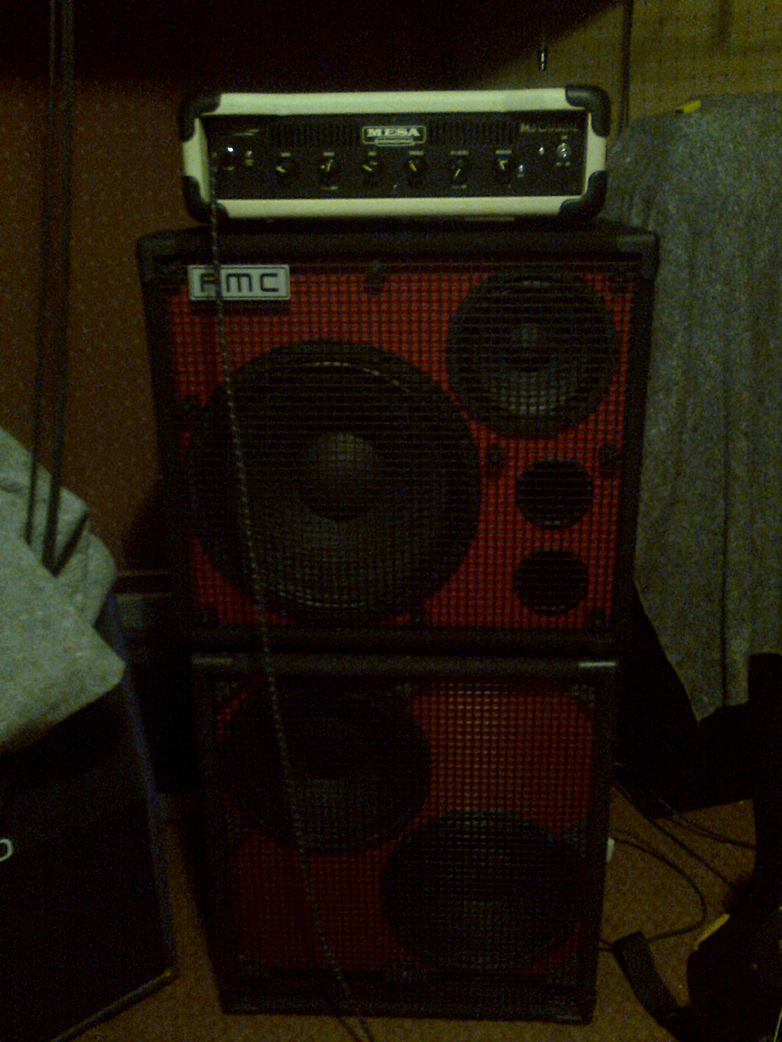

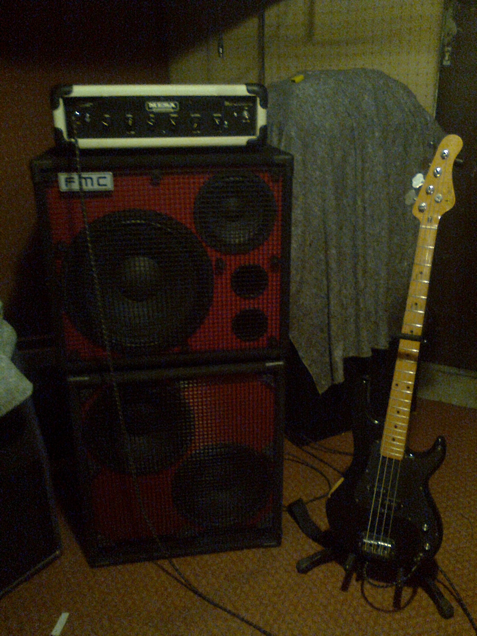

Hier mien Beitrag zum Thread:
Sorry wg. der Bildquali - handy-made...
cheers
us
Reaktionen: cracker jamm, AccessAllAreas und Ray Mahogany
