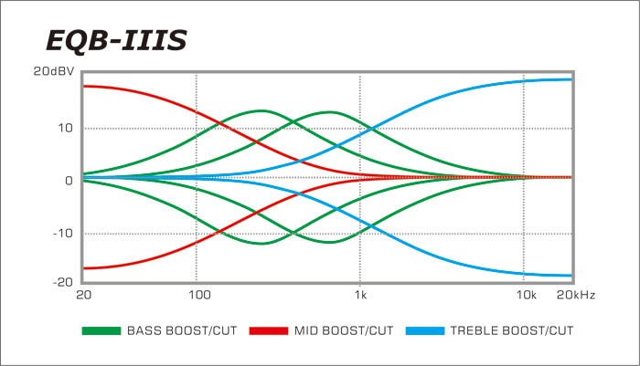

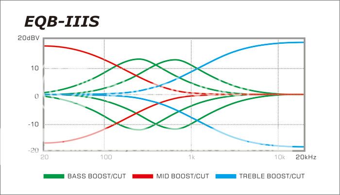

Hey danke für die super Rückmeldungen! Das Problem sitz also vor der Box (ja mich eingeschlossen:D)
Du hast doch einen aktiven 5 Saiter IBZ der ist doch sicher tiefer angesetzt oder?
Richtig. Nen SR 505
die Legende bass und mid ist vertauscht. die mitten würden glaube zu hoch cutten(250 oder 600 kann man wählen).
Die bässe haben meiner Erinnerung nach auch eher gedröhnt beim anheben. Der hebt vlt auch zu breitbandig an und kommt wieder in die 120Hz Region.
Ich werde es nächste Woche mal probieren mit bass boost am SR und cut über 250mid am SR oder 125Hz"bass" am VTBASS.
Und ich werde es mal mit: Sr505->EBS multicomp->crown endstufe versuchen damit der vtbass da nix cuttet.
Nochmal vielen Dank!

Äh, den würde ich nicht nehmen. Zu schlecht.
Jedoch klingen leichte Anhebungen bzw, Absenkungen recht brauchbar.
Paul. Kannst du "zu schlecht" präzisieren. Hebt er anders an und senkt anders ab als es drauf steht oder rauscht er oder was macht err schlecht? Hätte sonst vlt Interesse
  • #3.739
Er rauscht und klingt etwas nach Plastik, allerdings nur bei starken Anhebungen.
Sonst ist er schon ok.
